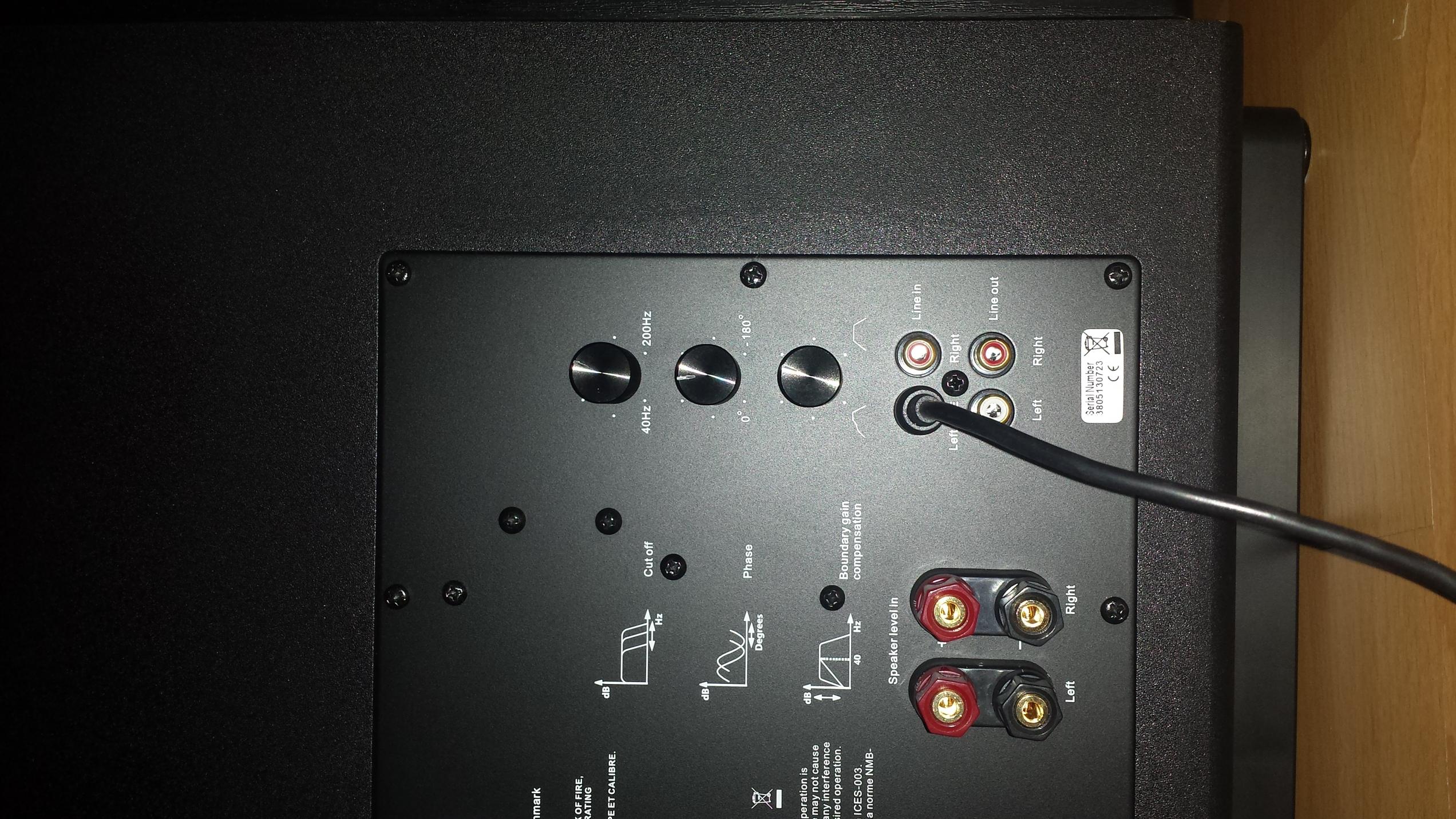

Woofer für Dali Zensor 5?
paar posts weiter oben das 2te bild
Da ist nur einer zu sehen.

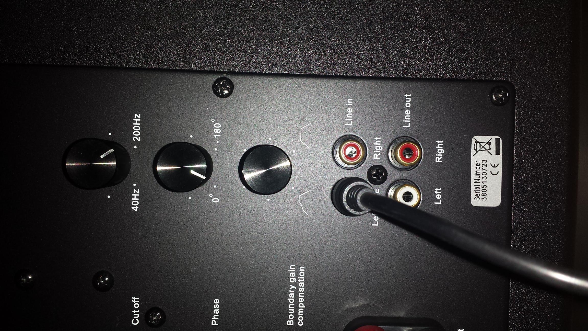

Crossover auf 200 hz, das macht der AVR.
Phase auf 0
Boundary Gain musste testen hat aber nix damit zutun, das er nicht angeht.

Ok danke. Phase stellst du auf 0, Übernahmefrequenz drehst du voll auf rechts. Dann stimmt es auf Subwooferseite. Diese Einstellungen übernimmt dein Pioneer nämlich.

Wo ist der Lautstärkeregler des Jamos?? Auf der Frontseite der kleine kreis? Wenn ja den auf ca. 9 Uhr stellen,.
jetzt geht er gar nicht mehr an... normal hat er vorne blau geleuchtet, wo ich die lautstärke regeln konnte.

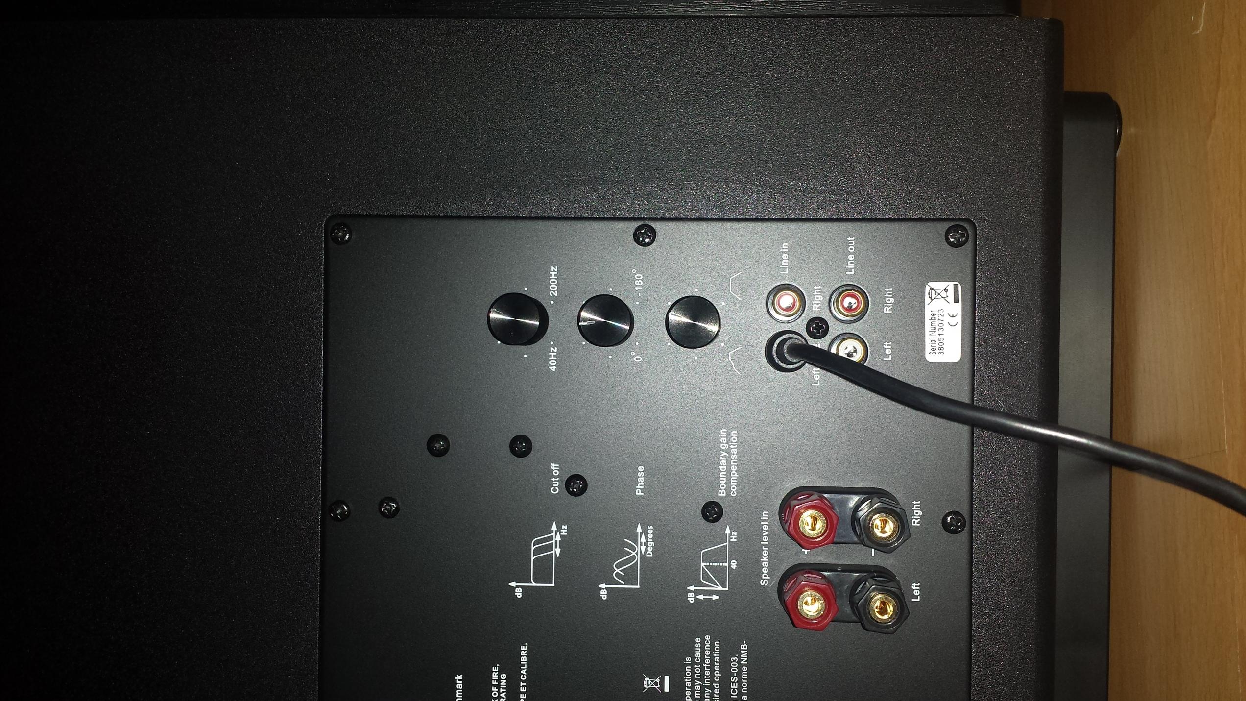

Dreh mal die Lautstärke beim Jamo ganz runter und beim Pioneer stellst du die Lautstärke für den Sub auf Maximum. Dann muss er angehen. Ich vermute dass das Eingangsignal momentan zu niedrig ist und der Jamo einfach nicht anspringt.
Ganz klar Eingangssignal, der hat ja ne Einschaltautomatik. Geh mal in dein Setup, Lautsprecher Konfig, dann Kanalpegel und schau mal auf was der eingestellt ist und stell ihn weiter hoch wenn nötig.

sub leuchtet wieder, kommt aber kein ton.
beim kanalpegel bin ich so erschrocken, als ich auf sub gegangen bin :D
habe ihn auf 50 hz... und am woofer selbst den drehregler auf 200Hz
Auf Welchem Pegel stand er denn ?
Mach die X.OVER auf 80hz, und bei 4a2.Lausprechereinstellungen Front+Center+Surround auf Small stellen
er läuft.... ich glaubs nicht xD
allerdings sehr schwach, obwohl ich ihn auf max. habe... dann einfach db im AVR erhöhen oder?
Stell den Pegel am AVR auf 0 und erhöhe beim Sub solange bis die Lautstärke für dich passt.
