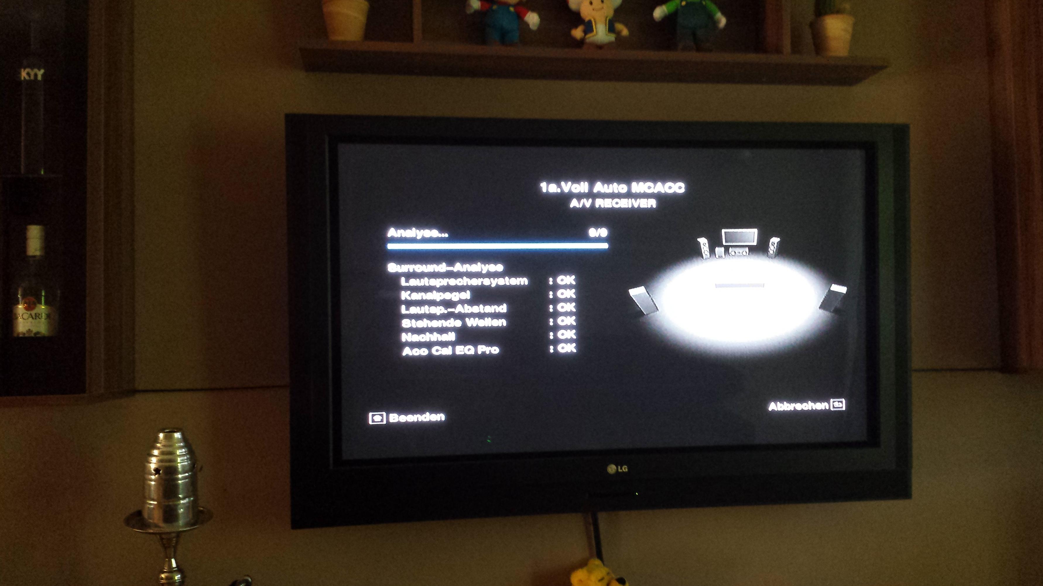

omg, der AVR hängt sich jetzt jedes mal auf, wenn ich auto messung laufen lasse -.-
habe ihn auch schon neu gestartet... ich kotz echt gleich

(PS: ohne den Woofer klappt die Automessung wieder)

Wenn bei der Woofer-Einmessung iwas hängen bleibt, überprüfe mal Deine Verkabelung. Ausserdem würde ich den AVR mal restetten. Kann ja nicht sein, d. da plötzlich nix mehr geht...

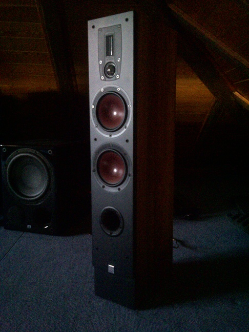

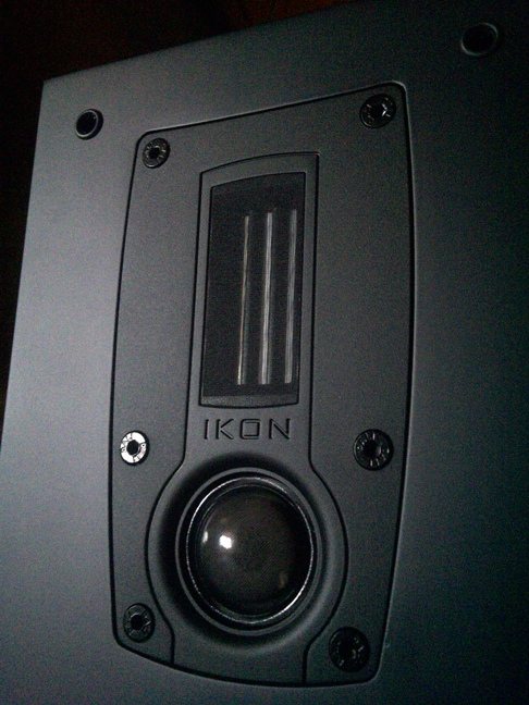

Die Zensor 5 ist ja eher ein Böxchen als ein ausgewachsener Standlautsprecher :D Ich hab hier die 7er + 2 SVS Subs. Das reicht für ein amtliches Fundament. Die Ikon 7 ist traumhaft. Nochmal Basskräftiger als die Zensor 7 und der Hochtonbereich ist mega brilliant dank Bändchen.

...Die Ikon 7 ist traumhaft. Nochmal Basskräftiger als die Zensor 7 und der Hochtonbereich ist mega brilliant dank Bändchen...

Ich weiss :D Wobei die Ikon 6 sowie 7 weniger "nachbarschaftsfreundlich" sind. Da ist die 5er einfach im Vorteil. Wenn´s um Pegel und Tiefbass geht, naürlich die beiden grösseren Geschwister.
