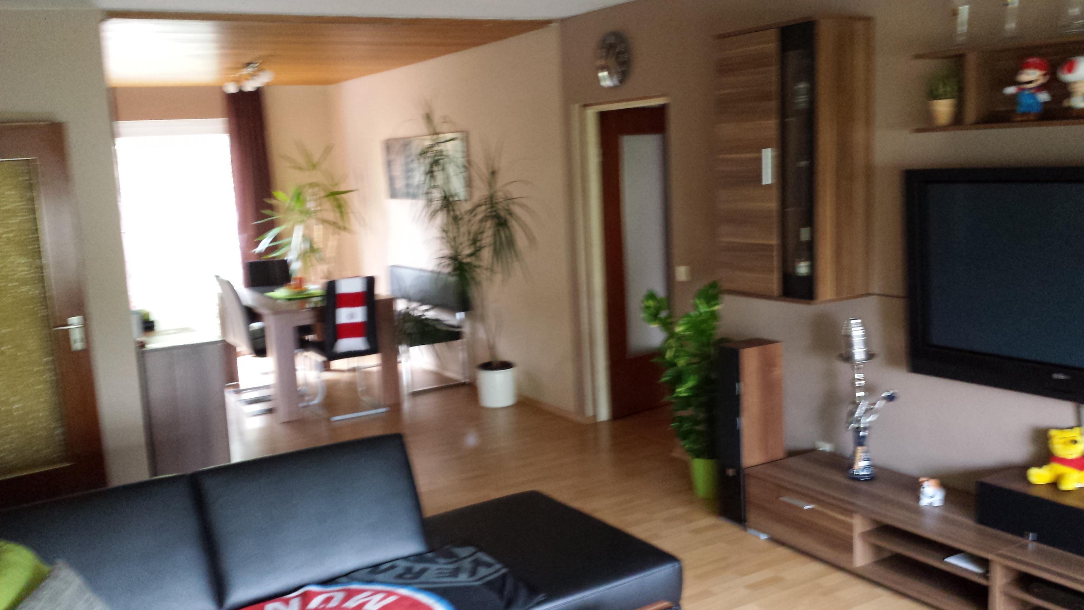

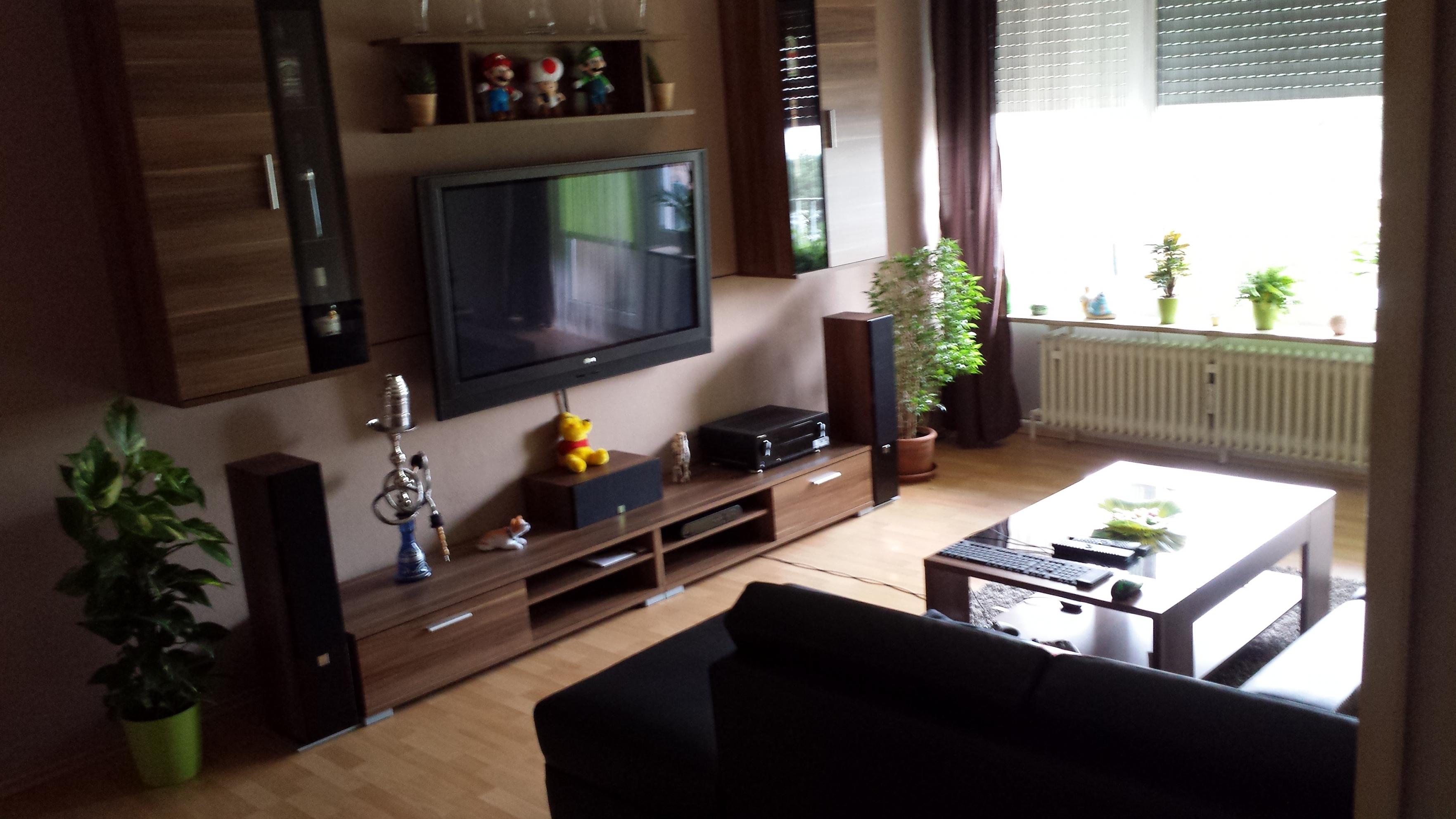

Wie gross war denn nochmal Dein Raum?
Der Bassist kann auch ruhig von einer anderen Serie, einem anderen Hersteller sein ;)
