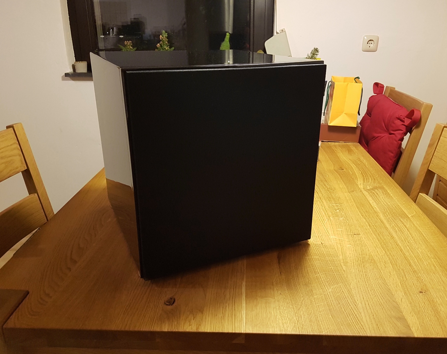

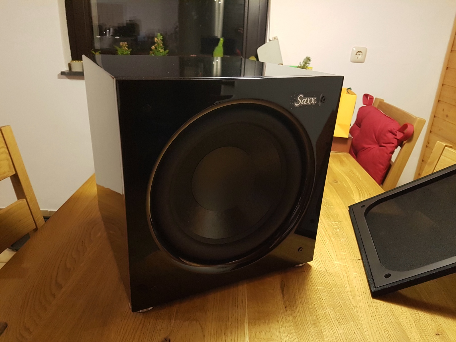

Mein DS12 ist jedenfalls heute angekommen und macht von der Verarbeitung einen sehr guten Eindruck. Leider hat Saxx vergessen mir den DS Cordless 2.4 mitzuschicken.... wird morgen nachgesendet.
Also werd ich erstmal mit Kabel testen um einen ersten Eindruck zu bekommen. Das wird heute aber nix mehr.

Verarbeitung gebe ich dir recht.
Lack... nur bedingt. Auf den ersten Blick Top, unter dem richtigen Licht sehe ich aber Mikrokratzer - viele. Da wurde beim polieren geschlampt.
Aber das ist bei dem Preis meckern auf höchstem Niveau - das hat man auch bei 2000€ Subs teilweise. Und man sieht es wirklich nur bei sehr hellem Licht.
Hier mal 2 Bilder auf die Schnelle
Ich finde den Sub optisch sehr dezent, trotz Klavierlack und ohne langweilig zu wirken.
Genau mein Geschmack.
Ein seidenmattes Schwarz wäre (für mich) der krönende Abschluss gewesen - vielleicht kommt das ja in späteren Serien.
Jetzt muss er nur noch akustisch überzeugen.
Ps.: Bei "dezent" und "klein", was ich ja beides in Zusammenhang mit dem Sub verwende kippen hier sicher einige Leute halb vom Stuhl 😁
Aber Hey... schaut euch mal nen Klipsch R115SW an... und das geht noch viel größer.
Für nen 12 Zöller ist der wirklich schnuckelig!
