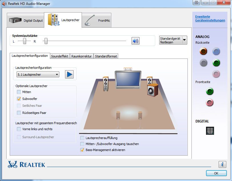

Die Realtec Onboard Karten sind oft etwas widerspenstig da sie eine Erkennung besitzen und in der Regel Nachfragen nachdem ein Kabel angeschlossen wird was denn da angeschlossen wurde. Sollte diese Abfrage kommen so wählst du natürlich Center/Sub aus. Die richtige Buchse ist die Orange Farbige.
(Das Bild ist nur als Beispiel gedacht)
Nun solltest du in dem Pull Down Menü nachsehen ob du dort "2.1 Lautsprecher" Auswählen kannst. Wenn nein so Musst du "5.1 Lautsprecher" auswählen und die Häkchen unten bei "Mitten" und "Rückseitiges Paar" entfernen. Außerdem solltest du nun weil du einen Subwoofer hast auch die beide Häkchen bei Lautsprecher mit gesamtem Frequenzbereich entfernen! Denn ich bezweifle das deine jetzigen Lautsprecher diesen Frequenzbereich überhaupt halbwegs gut wiedergeben können. (Hier fehlt die Info das für ein Stereo Set du gegenwärtig angeschlossen hast)
Nun muss im Treiber noch das "Bass-Management" aktiviert werden. Im Optimalfall (ist nicht bei allen Realtec Treibern gleich) erscheint eine neue Option bei der auch die Übernahme Frequenz zu deinen jetzigen Satelliten gewählt werden kann. Wenn nein, was hast du für einen Subwoofer genau? Hat er auf der Rückseite einen Drehregler an dem Crossover oder Frequency steht? Wenn ja musst du diesen zuerst Voll aufdrehen und dann langsam zurückdrehen bis der Subwoofer nicht mehr akustisch Ortbar wird für dich gleichzeitig aber die Musik noch gut klingt ohne das grade Stimmen plötzlich an Volumen im Mitteltonbereich verlieren.
Wenn du nun auf den "Play" Button drückst sollten die Testsound aus den richtigen Lautsprechern kommen. Das heißt der Subwooofer sollte bei Subwoofer seinen Testton ausgeben und nicht wenn auf dem Bildschirm den Center anzeigt wird.

Außerdem (das Hauptproblem) klingt es deiner Beschreibung nach so als würde die Onboard Soundkarte den Subwoofer nicht korrekt erkennen weil am gleichen Kabel kein Center/Mitten Lautsprecher angeschlossen ist. Sprich weil technisch gesehen der Stromkreis nicht geschlossen ist und nur darüber erkennt die Soundkarte ob etwas (jedoch nicht was) angeschlossen wurde. (Das war nun KEINE Aufforderung das ungenutzte Cinch Kabel kurzschließen!)
Kontrolliere mal bitte die Anzeige (im Realtek Treiber) der Anschlüsse der Onboard Soundkarte. Jede "aktive" Analoge 3,5mm Klinkenbuchse wird im Treiber (siehe Bild oben!) mit einem kräftigen Farbton dargestellt. Buchsen die nicht in Benutzung sind werden dagegen ausgegraut/verwaschen dargestellt.
Die grünen Front Boxen sind aktiv und der Center Sub Eingang.
Subwooferton wird durch das rote Chinch Kabel ausgegeben.
Ton kommt an, aber halt nur der normale.
Am weißen Ende hängt nichts. (da wo dann eig der Centerton durchsollte)
So sieht es zur Zeit aus, beim Drücken auf den Subwoofer für den Testton, wird der normal Ton Ausgegeben.
