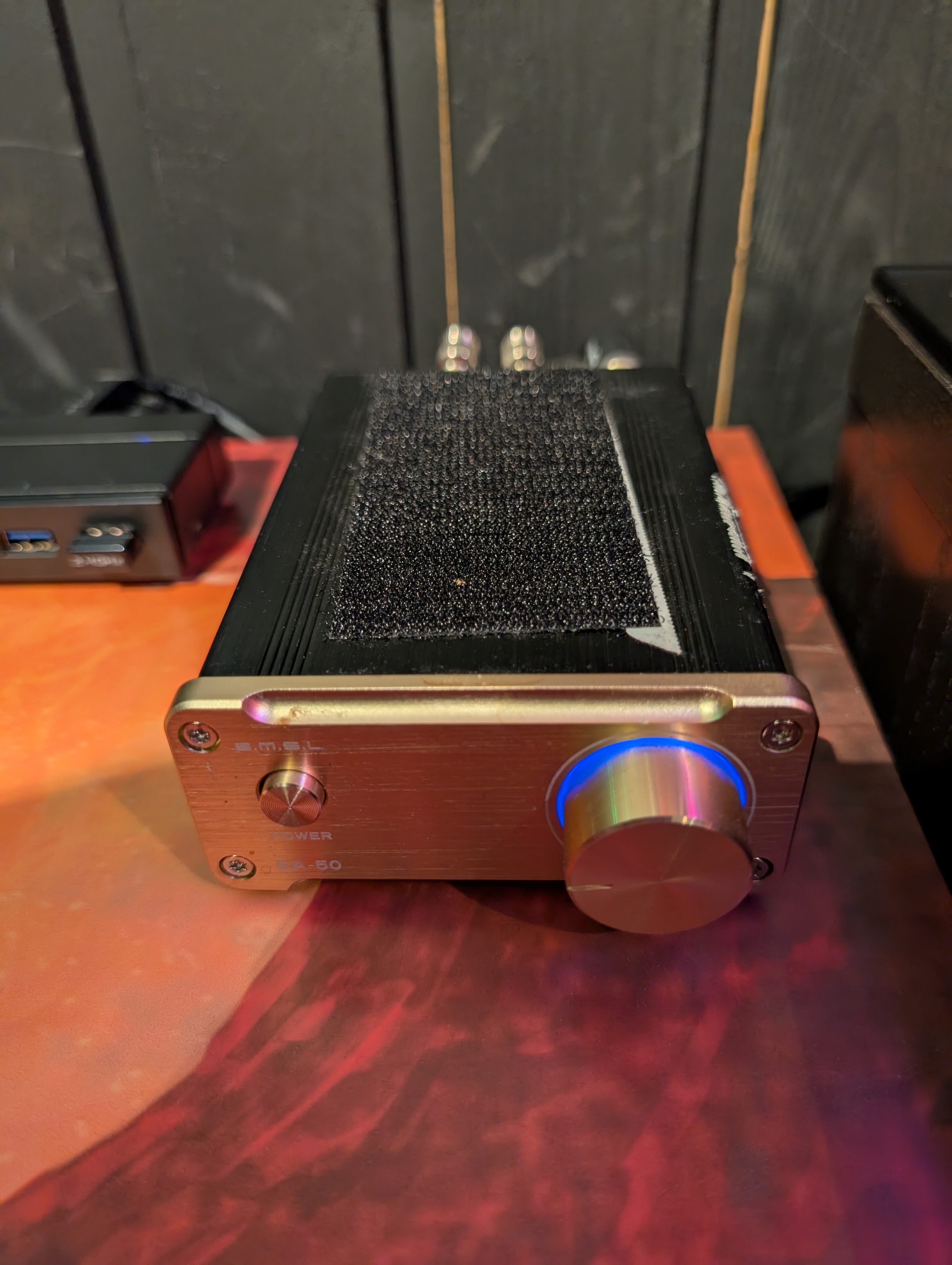

Hallo, ich habe leider absolut keinen Durchblick bei dem Thema und habe das Setup damals so bekommen. Es sind einfach 2 Lautsprecher an einem DAC welcher in den Line-In an meinem PC geht. Kann ich da einen Subwoofer zwischenschalten? Worauf müsste ich achten?

Das ist kein DAC sondern ein Audioverstärker.dyslexic schrieb:Es sind einfach 2 Lautsprecher an einem DAC welcher in den Line-In an meinem PC geht
DAC = Digital to Analog Converter.
Da das Signal via Cinch schon analog ankommt, kann es schlecht ein DAC sein.

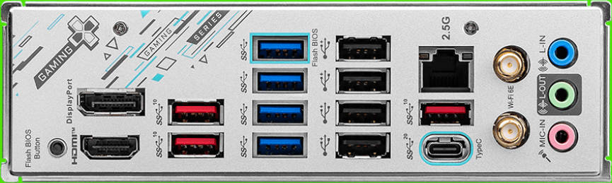

Ich habe ein MSI X670e und ob aktiv oder passiv Subwoofer wäre mir egal, solange es funktioniertSaxnPaule schrieb:Dazwischenschalten nicht unbedingt. Aber vermutlich dazuschalten.

Damit geht auch der erste von mir vorgeschlagene Ansatz. Einfach einen beliebigen aktiven Subwoofer kaufen, per 3,5mm Klinke -> Cinch verbinden und im Soundtreiber auf 2.1 stellen.dyslexic schrieb:MSI X670e

Achso, mein PC hat anscheinend kein Sub-Out?SaxnPaule schrieb:Damit geht auch der erste von mir vorgeschlagene Ansatz. Einfach einen beliebigen aktiven Subwoofer kaufen, per 3,5m Klinke -> Cinch verbinden und im Soundtreiber auf 2.1 stellen.

Das kann man zu 99% im Treiber (Realtek Audio Control) umstellen. Da kannst du die drei Anschlüsse frei belegen. Schnapp dir mal das Handbuch zu deinem MoBo.dyslexic schrieb:Achso, mein PC hat anscheinend kein Sub-Out?
Tatsache - Besten Dank!!SaxnPaule schrieb:Das kann man zu 99% im Treiber umstellen. Da kannst du die drei Anschlüsse frei belegen. Schnapp dir mal das Handbuch zu deinem MoBo.

Der SMSL ist kein DAC, sondern einfach ein AMP. Es gibt solche Geräte als 2.1 Version für passive Lautsprecher mit Subwoofer. Musst nur den Amp tauschen und einen Sub anschließen. Das wars.

Verstehe den satz und das Foto dazu nicht.dyslexic schrieb:an einem DAC welcher in den Line-In an meinem PC geht.
Sehe da keine Digitalen Anschlüsse an dem kleinen Gerät. Sieht für mich aus wie ein Class D Verstärker und kein DAC.

Aber zusammen mit dem vorhandenen SMSL funktioniert das wunderbar...
