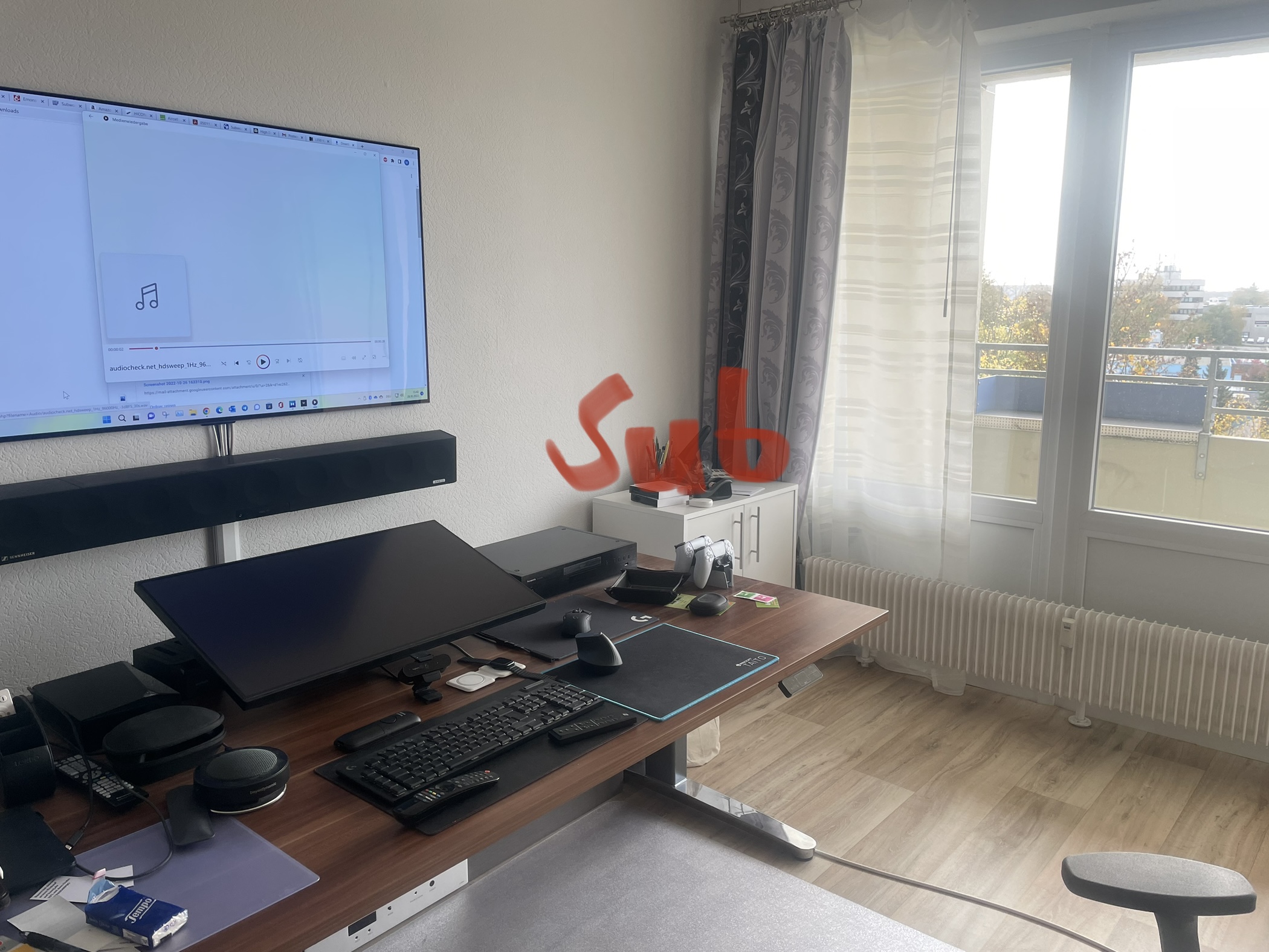

Der Raum ist 5 Meter breit und 4 Meter tief. Der Sub soll einen kinoreifen Bass erzeugen. Bei diesen hochauflösenden Dateien höhere ich auch denn tiefen Bass über die Soundbar. Aus Platzgründen wollte ich den Sub auf einen kleinen Schrank stellen oder ist das keine gute Idee?
Hier ein Foto:
Ziemlich suboptimal. Ein Subwoofer muss auf einem festen Untergrund stehen. Der Schrank duerfte beim Film schauen munter mitvibrieren und das Klangbild ruinieren (sofern der Schrank nicht aus Beton besteht). In dem Fall koenntest Du Dir ueberlegen ob ein kleinerer Subwoofer in Verbindung mit einem Bassshaker eine Alternative waere (habe aber selber keine Erfahrung mit sowas).
Subwoofer auf dem Hörplatz stellen und dann überall rumkriechen und hören wo es am besten klingt, dann dort den Subwoofer hinstellen.
Einfach irgendwo hinstellen wo er nicht stört ist klangtechnisch alles andere als optimal. Die Unterschiede können wie Tag und Nacht sein.
Wäre es sonnvoll auf den Schrank eine Granitplatte zu legen und dort denn Subwoofer daraufzustellen? Ich habe sonst nicht so viel Platz.

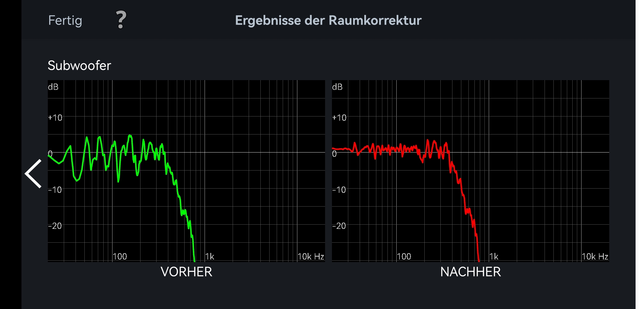

Sinnvoll ist bei Subwoofern immer diese Einzumessen um Raummoden etc. auszugleichen. Dazu gibt es mehrere Möglichkeiten:
1. Beste wohl auch teuerste Subwoofer mit DSP https://saxx-audio.de/produkt/ds-120-dsp/ oder externer DSP
2. Verwendung von nem AVR mit Einmesssystem
3. Kauf von Nubert Subwoofern mit Vermessung über Smartphone
Hier mal was einmessen bewirken kann: Subwoofer ist ein Saxx DS12 Evo, Verstärker ein Denon X1700H, Wobei alles unter 20Hz eh für die Füße ist. Ich hab auch keine Ahnung was Computerbase mit den Bildern macht.... irgendwie sind die Linien für die Frequenzabbildung falsch dargestellt (richtig sieht man das Bild erst nach anklicken).
Getrennt wird bei 60Hz.
Auf keinen Fall sollte der Subwoofer auf nem Schrank stehen. Der gehört auf den Boden und nur da hin.
Im übrigen muss auch ein Subwoofer nicht vor dir stehen. er kann irgendwo im Raum platziert werden. Meiner steht ungefähr 1,5m rechts vom Hörplatz weil in der Front kein platz ist. Stellt man die Trennfrequenz tief genug ist er nicht mehr zu Orten.
