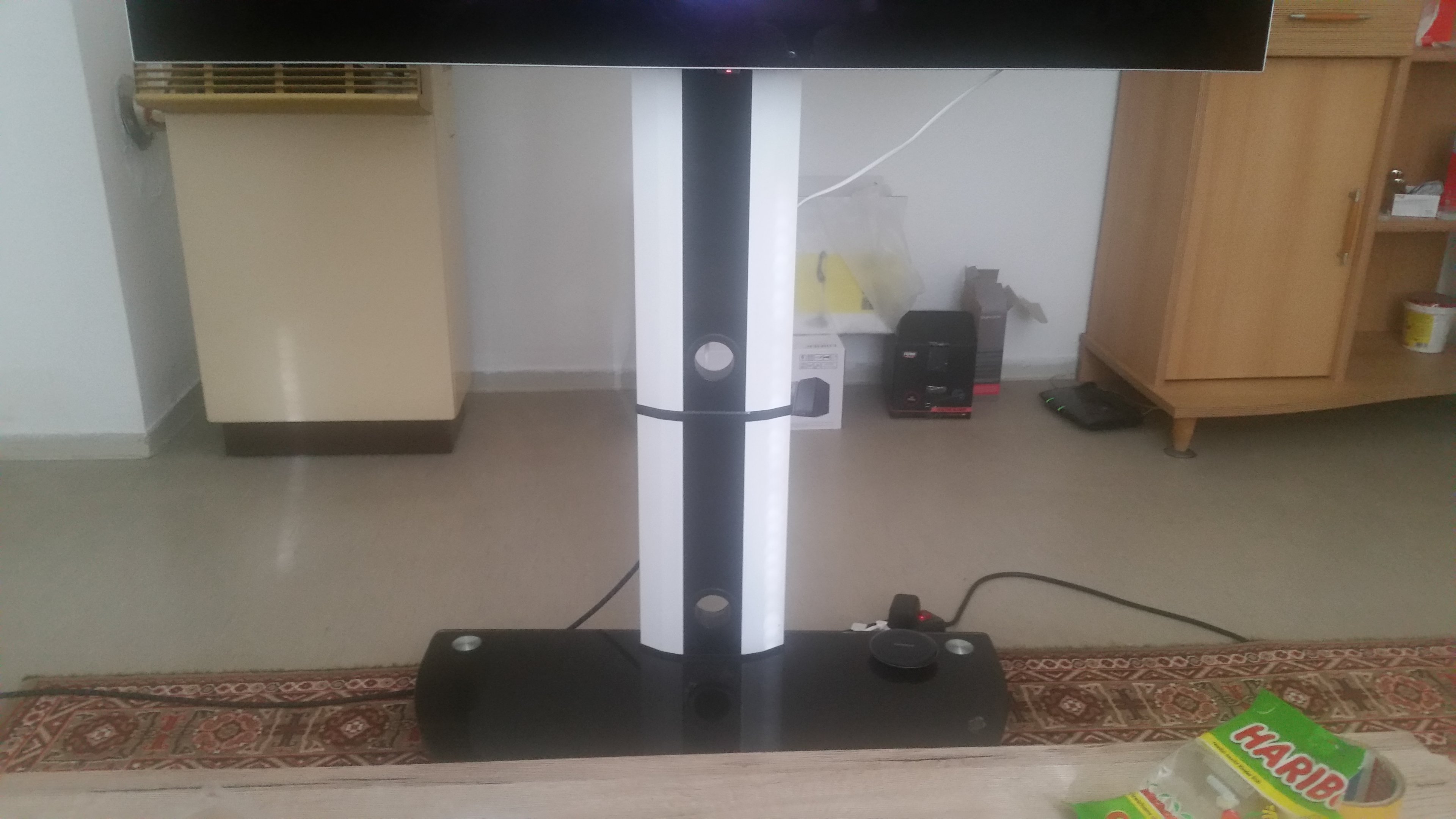

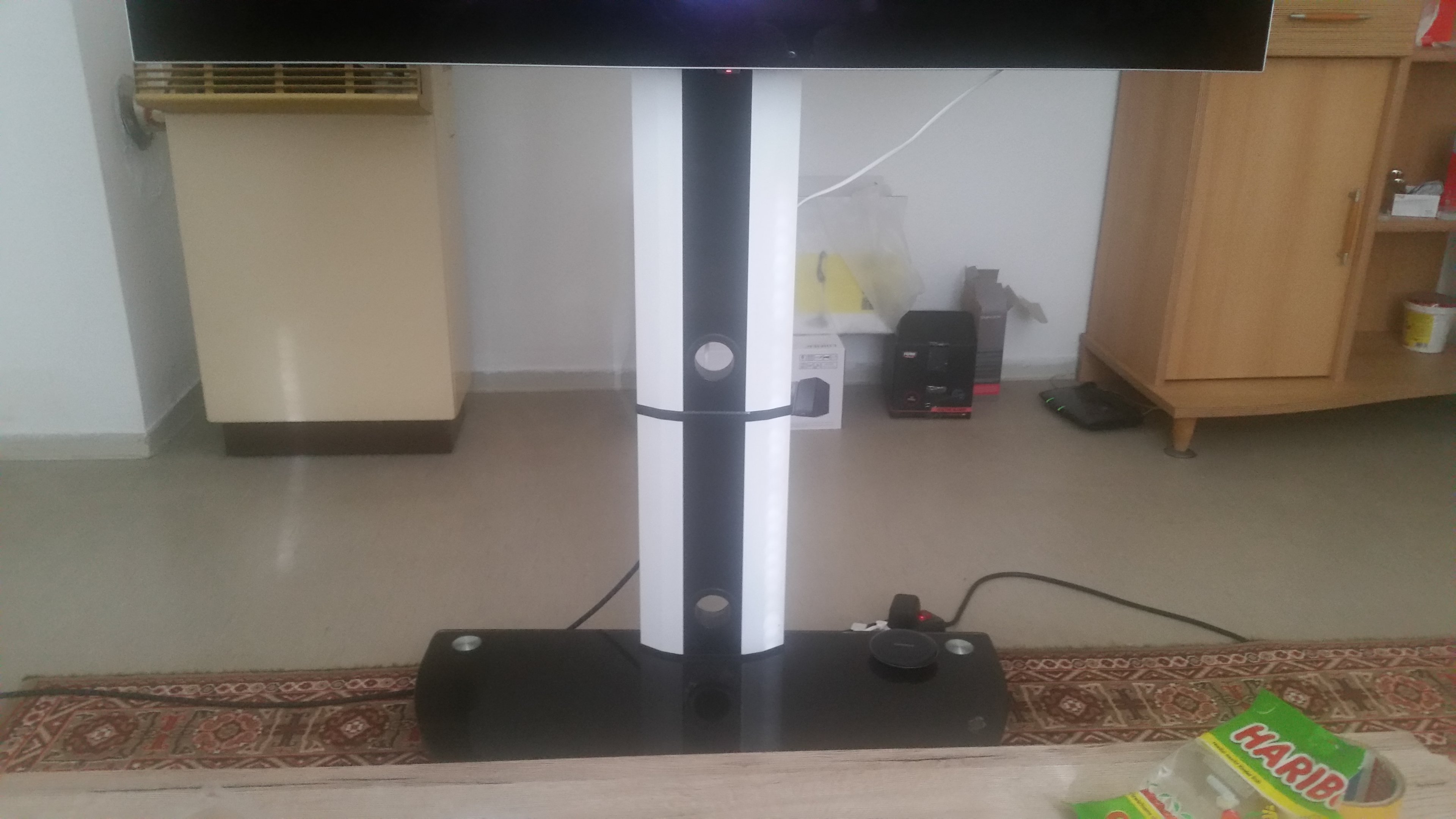

Hallo
Ich suche einen guten Subwoofer 80% Games und 20% Filme am TV
Ich kann einen Low Level Subwoofer per Cinch anschließen, schon getestet.
Ich kann mich zwischen Canton Sub 601, Yamaha NS 700W, Klipsch R12 SW nicht entscheiden.
Canton Sub 601 ist klein, geschlossen und kann unsichtbar unter meinen Couch Tisch platziert werden,
sollte aber nicht so tief spielen, was bei Filmen sehr wichtig ist.
Was würdet ihr empfehlen ?
Budget 500 Euro,
1000 Euro nur wenn man einen Unterschied deutlich spürt
Mfg. Boika
