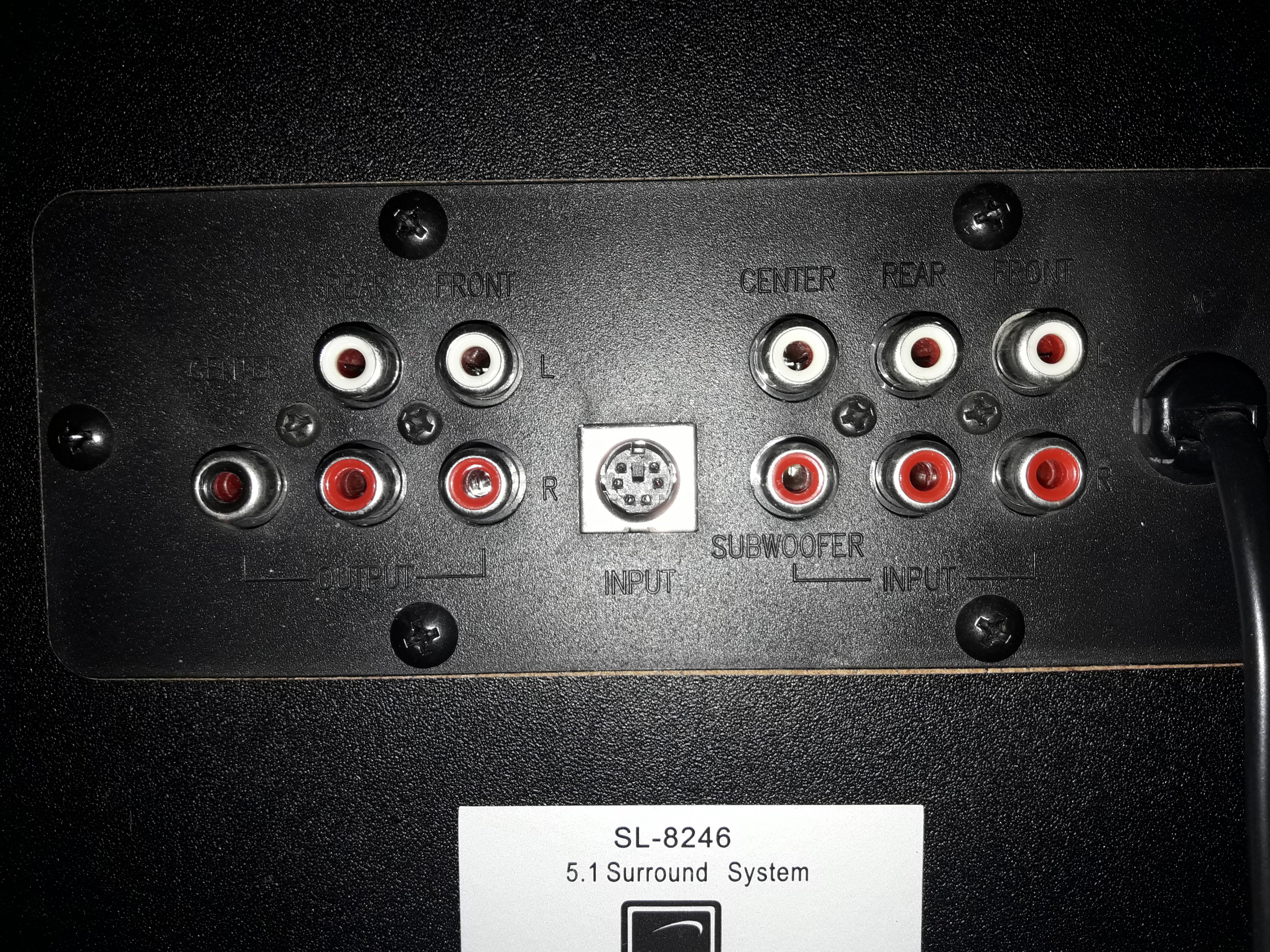

ich kaufte mir heute eine Speedlink Subwoofer aphrodite2 SL 8246 5.1 System mit 5 Herkules Surround Boxen 2x rear 2x front und 1x Center, doch ich weiß nicht wie ich den SWoofer verbinden kann mit meinem TV. Ich hoffe es geht am Kopfhörerausgenag und ich aktiviere im TV Surround. Ich hoffe es geht auch über mein Mainboard ASUS Z77 LX LE kann mir jemand weiterhelfen ?

3. Links müssen die Lautsprecher und der Subwoofer angeschlossen werden, anschließen kannst Du das ganze allerdings weder am Fernseher noch am PC da beide keine geeigneten Anschlüsse besitzen :D

Das geht bei dem billigen Subwoofer nicht, Du bräuchtest 3x "Chinch auf Klinke" Adapter, allerdings bringt Dir das an deinem PC und am TV gar nix da Du nicht alle anschließen kannst, am Fernseher bekommst Du maximal Stereo, mehr ist so nicht drin.

Dafür hat das Mainboard Soundausgänge ... da die Realtek sicher 5.1-7.1 unterstützen geht das auch... einfach ein 3,5 Kline auf 2x Chinch Kabel und das 3 x richtig anschliessen dann läuft das.

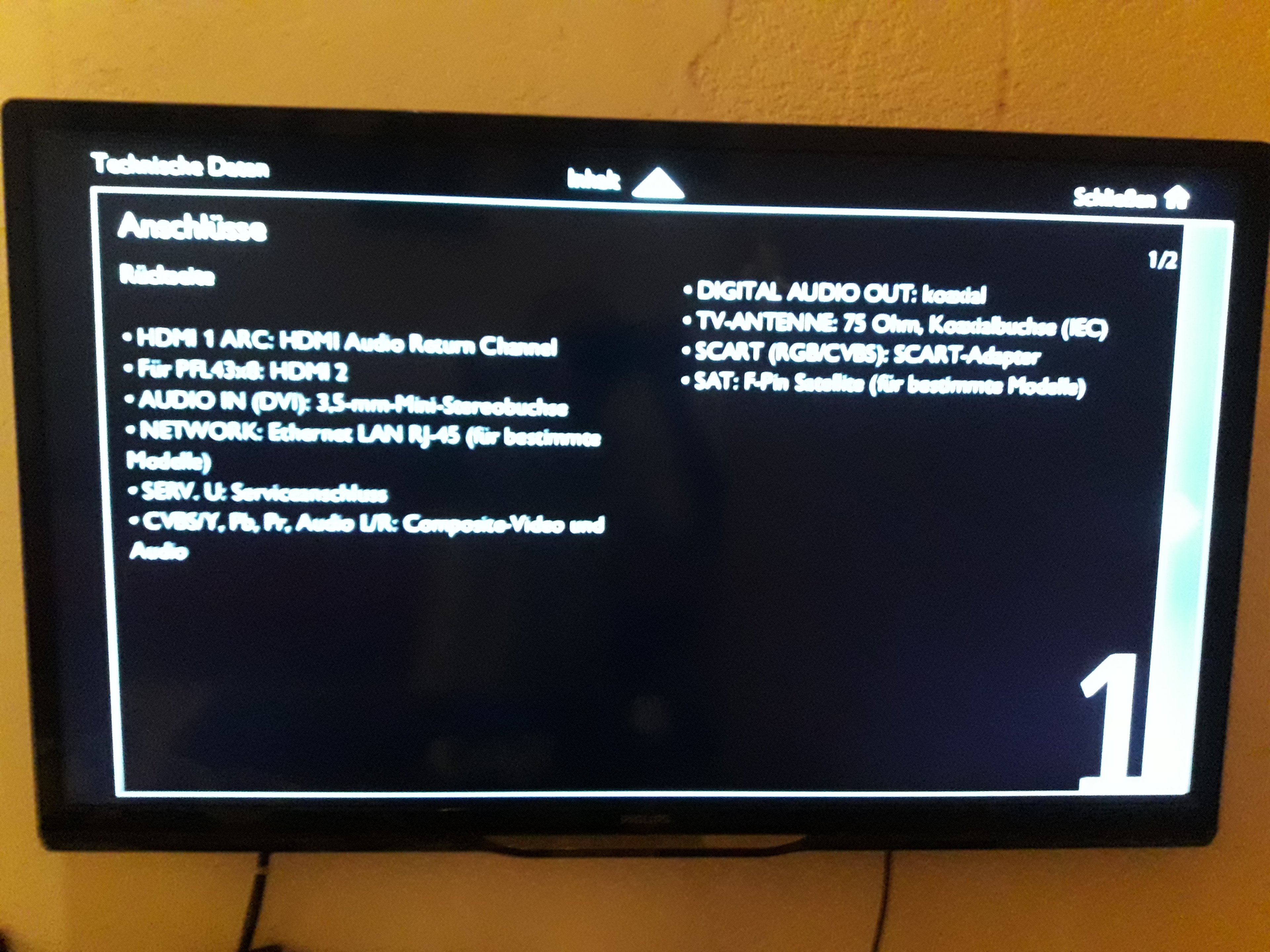

Vom Fernseher her kommt 5.1 nur über HDMI1 im Audio Return Channel raus oder über Audio Out digital Koaxial
bringt aber alles nichts wegen dem Subwoofer.

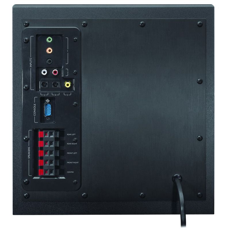

kostet halt etwas mehr ist es aber wert ..
https://geizhals.de/logitech-z906-980-000468-a621355.html?hloc=de
Weil das sogar 2x optical in [3][4] hat und über maximal 5 Eingänge verfügt.
Und sogar aus Stereo einen Upmix machen kann auf 2.1 oder 4.1
Achja er hat auch einen Digital in für 5.1 [5]
