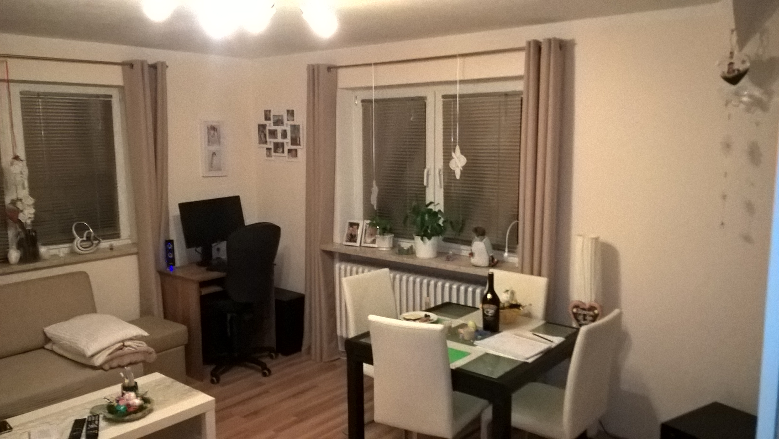

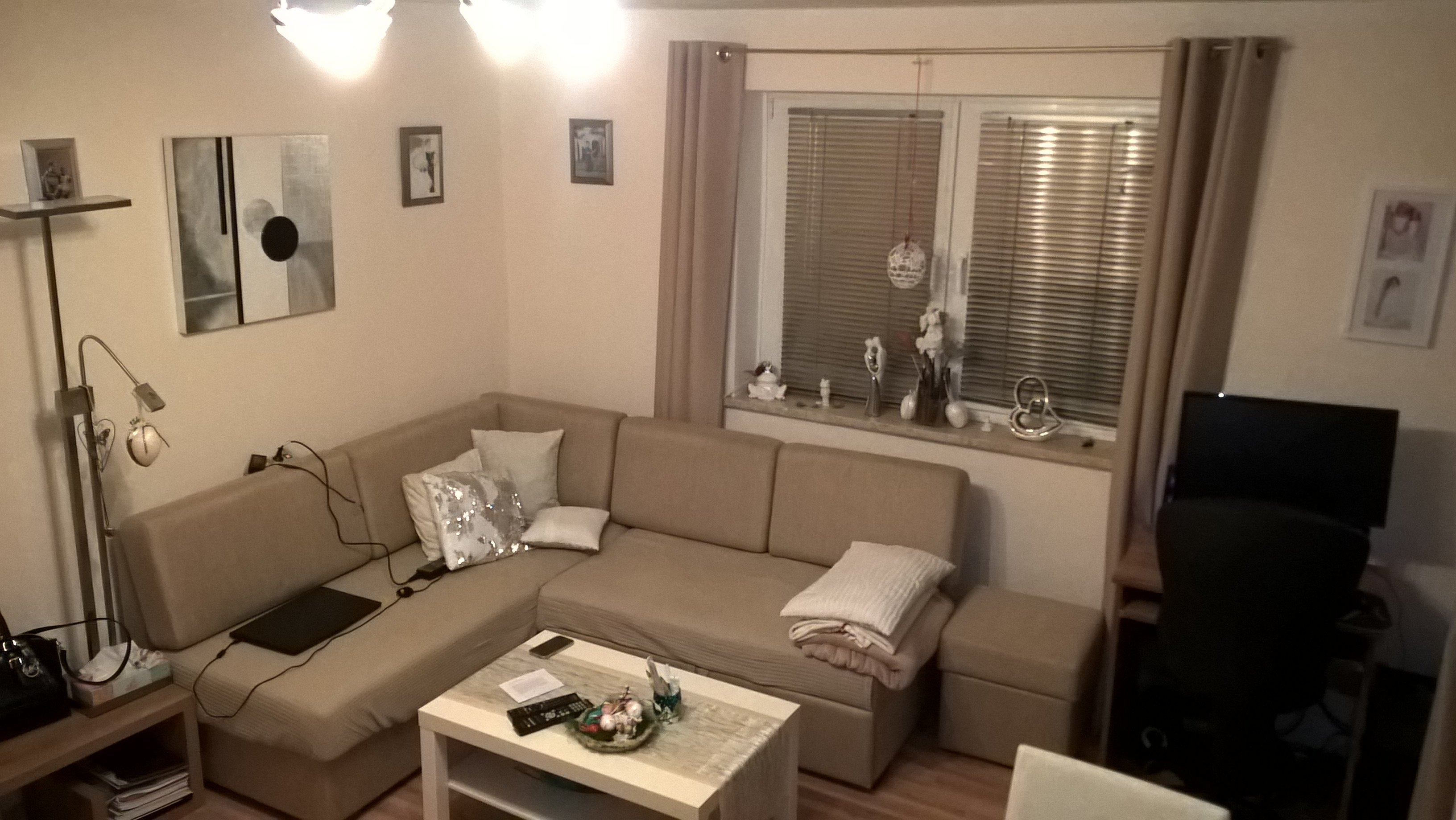

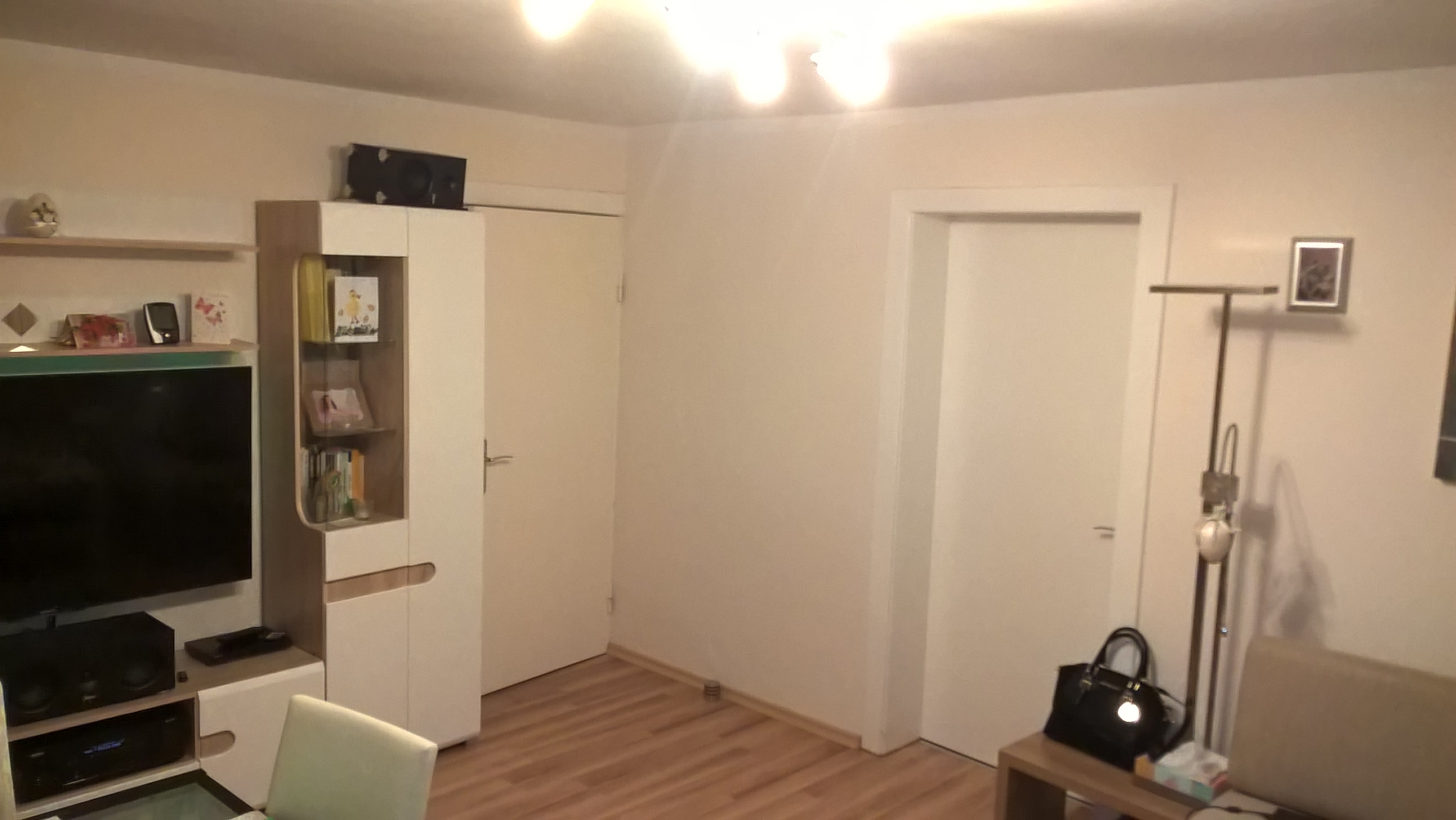

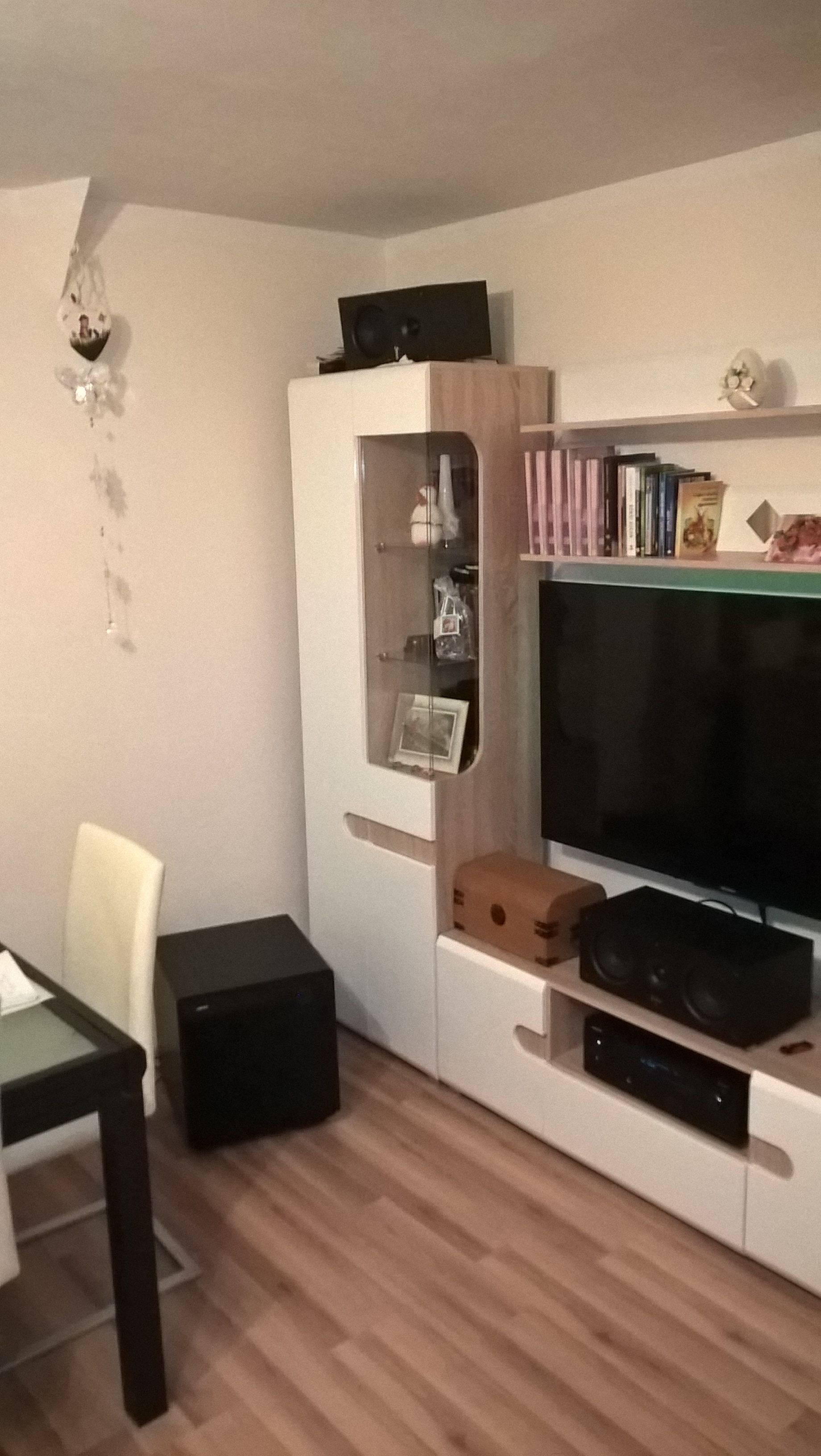

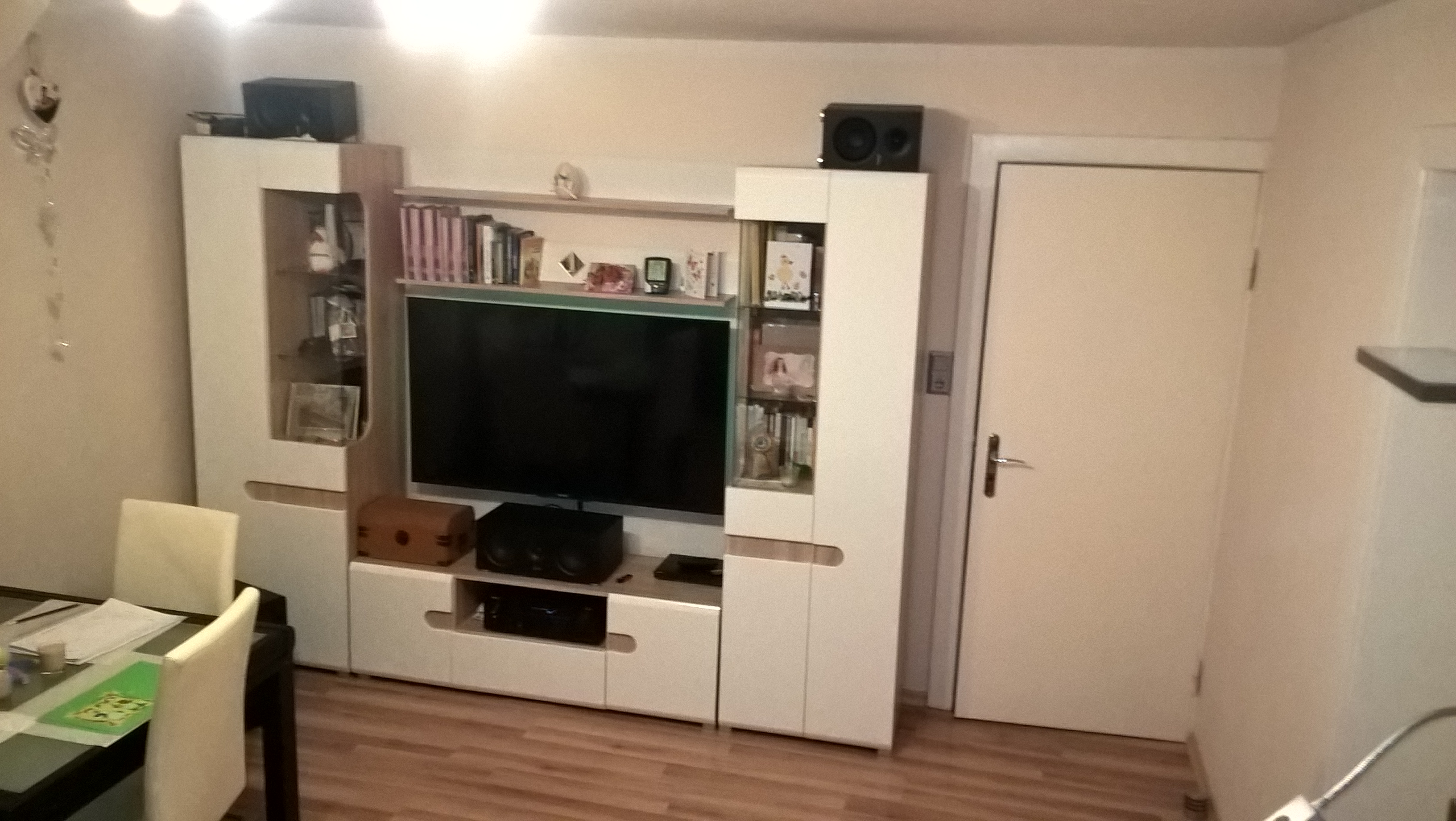

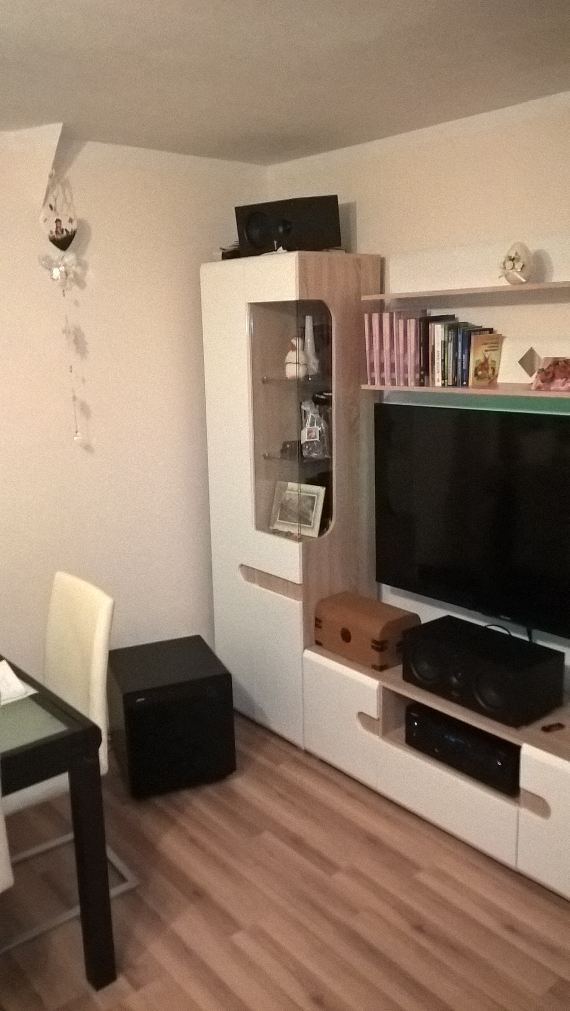

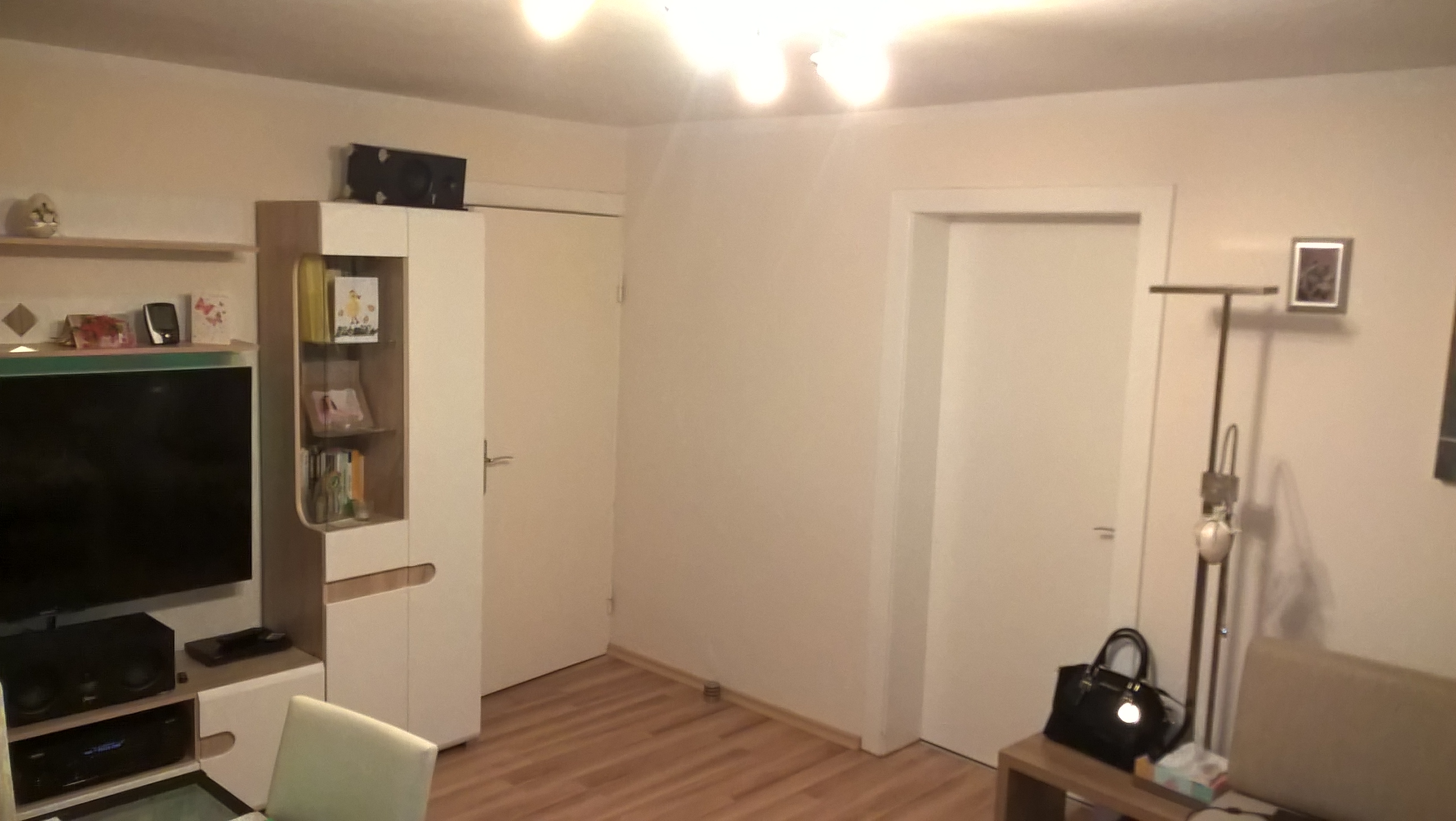

Nur habe ich gerade ein Problem: ich habe den Sub von Platz "Computer" auf Platz neben der Wohnwand bewegt und neu eingemessen. Hört sich jetzt voll sch... an, dröhnt voll. Vorher war es besser: der Sub stand auf "Wohnwand" und wurde mit Einmessen "Computer" betrieben.

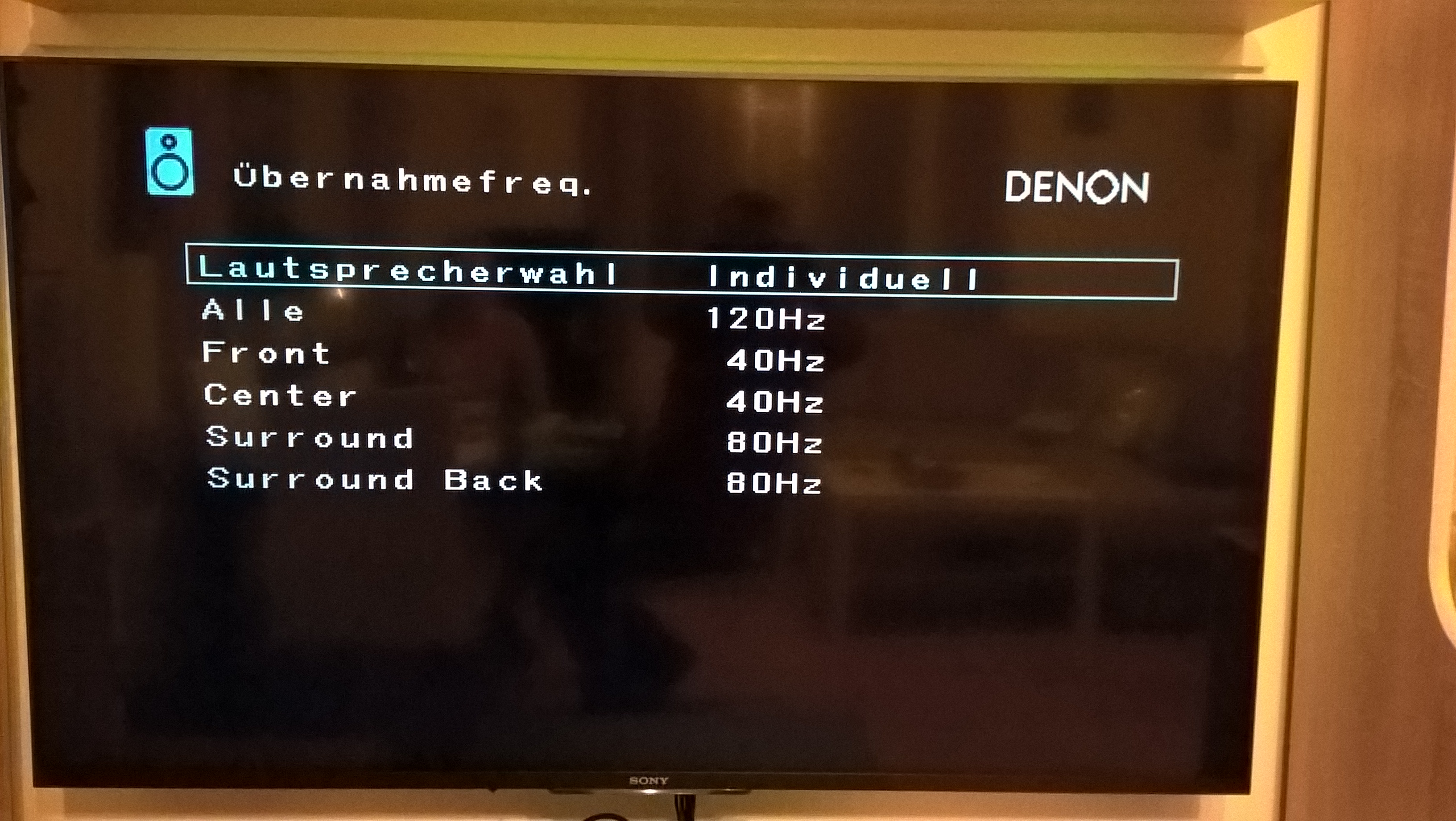

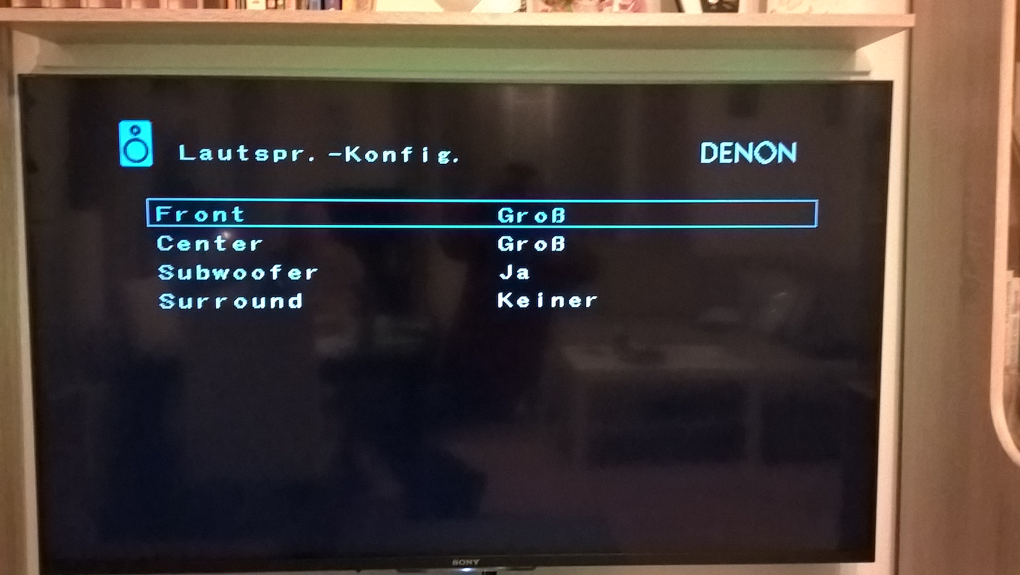

Falsche Einstellungen am AVR! Front und Center bitte auf "klein" stellen, Übergangs-Frequenzen mit 70-80Hz probieren, ggf. auch 60Hz.
Mit vorhandenem Sub bitte immer die Speaker auf "klein" einstellen. Das hat nix mit ihrer eigentlichen Größe zu tun, denn die Übergangsfrequenz wird dann ihrem wahren Tiefgang angepasst. So kann es bei großen Standboxen sein, dass der Sub dann erst sehr tief übernimmt, aber bei üblichen Regalboxen wie Deinen Saxx sollte man sie nicht bis 40Hz runter zwingen!
Ideale Position des Sub bitte wie in Post #38 beschrieben finden!

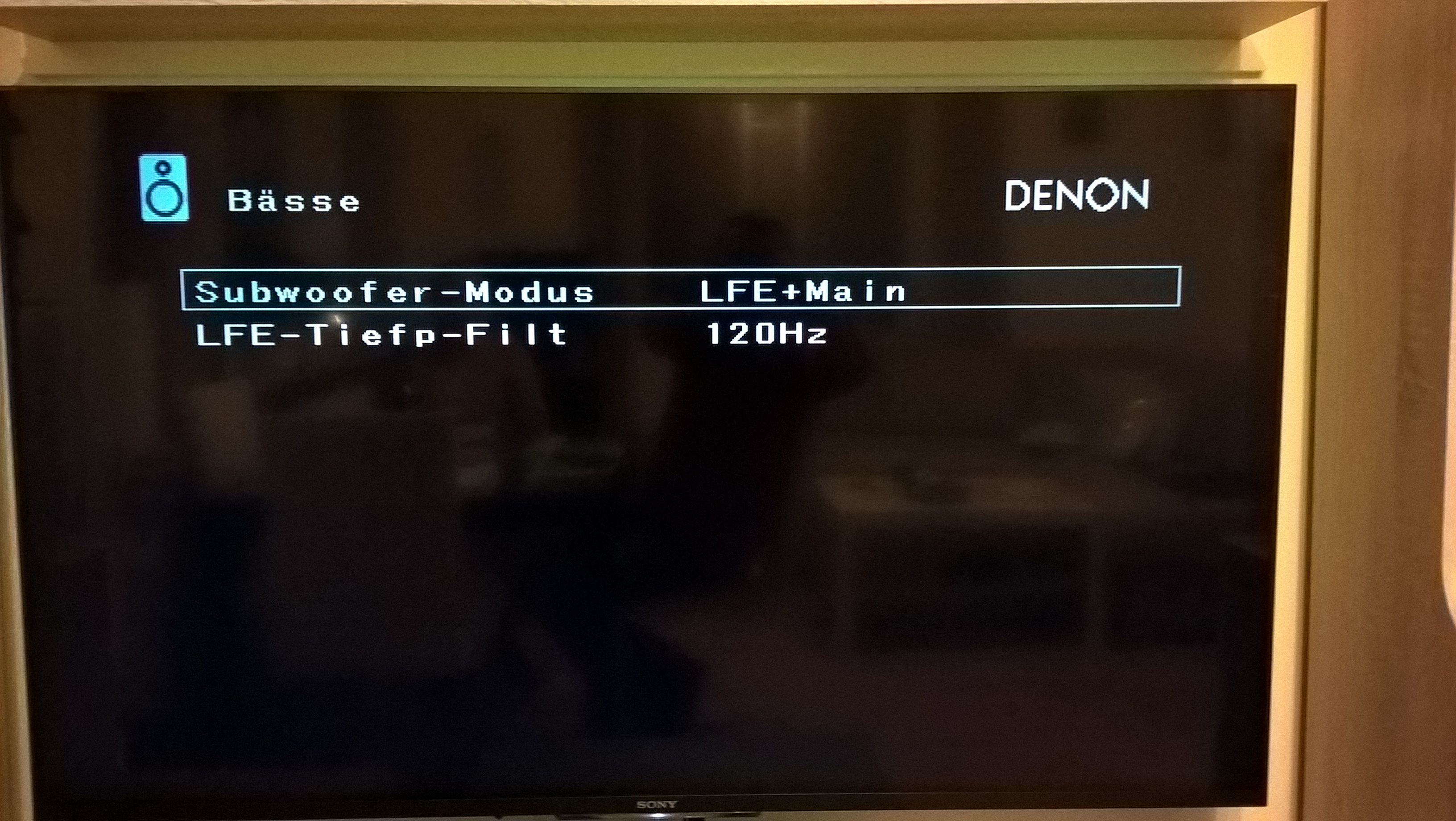

Und 'Subwoofermodus' von 'LFE + Main' auf 'LFE' stellen. Gerade bei Deinen kleinen Hauptlautsprechern bringt das gar nichts sondern sorgt eben nur für dieses 'Dröhnen'.
Richtig. Die Trennfrequenz zwischen 80 und 100Hz ausprobieren und die Lautsprecher auf small. Das entlastet Deine Lautsprecher und führt den Bass dem entsprechenden Spezialisten, dem Subwoofer zu.

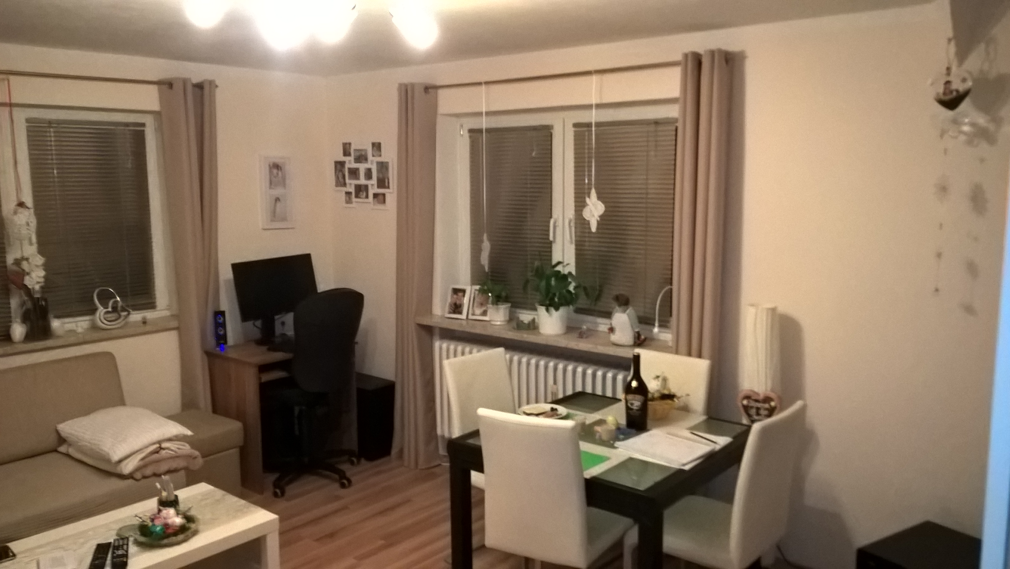

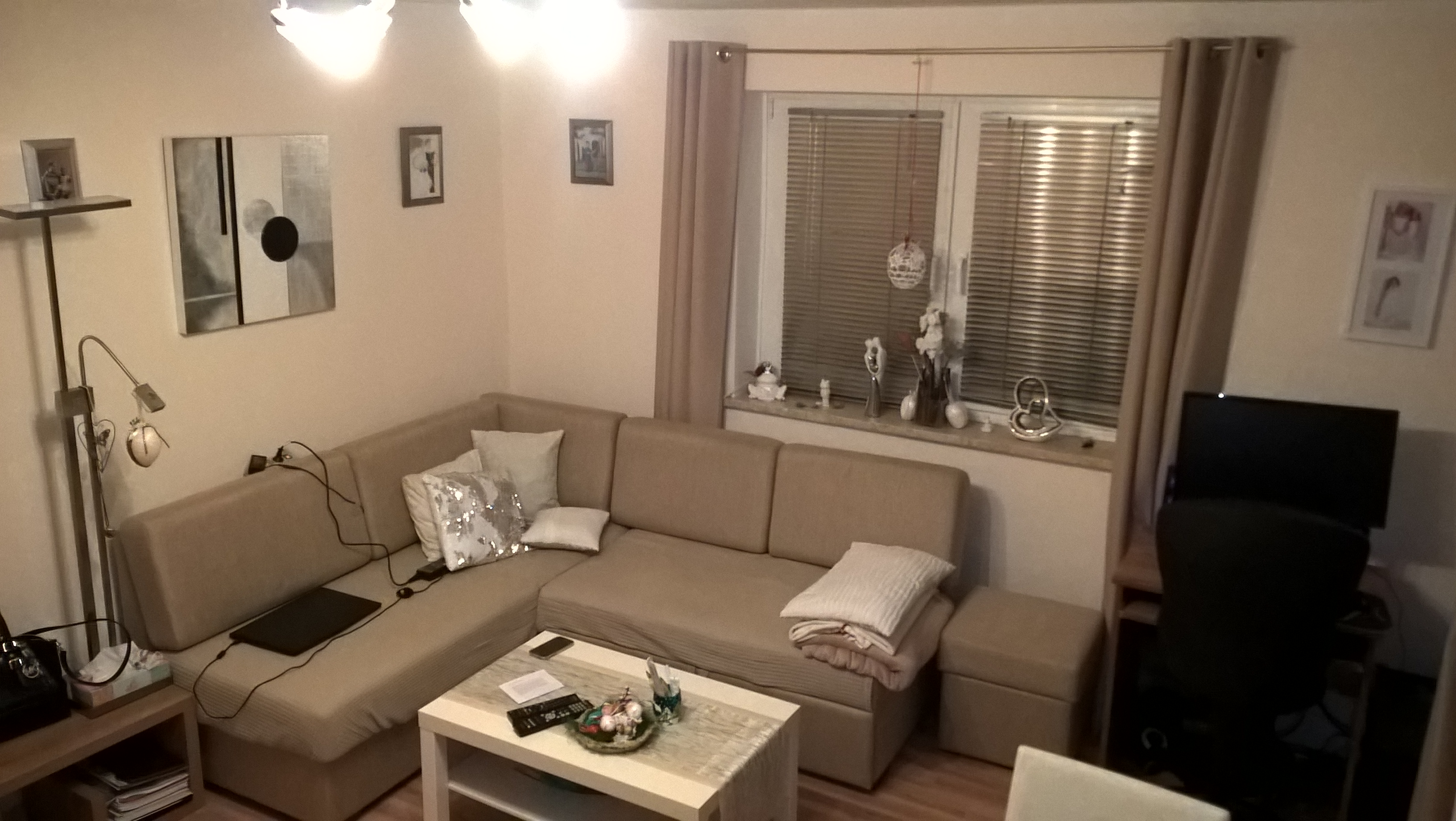

Dann nehme bitte exakte Raumbreite, Raumlänge sowie Raumhöhe. Raummoden kann man recht einfach berechnen. Da könnte man schon mal schauen, wie sich der Raum in der Theorie verhält.

(PS. Den LFE+Tiefpass Filter bei 120Hz belassen. Die Trennfrequenz stellst zu bei den einzelnen Lautsprechergruppen ein).
Vor allem in der Front würde ich schauen, die beiden Lautsprecher rechts sowie links auf Ohrhöhe zu bekommen. Die stehen eindeutig zu hoch. Aber das hat nur bedingt mit Deinem Bassproblem zu tun.

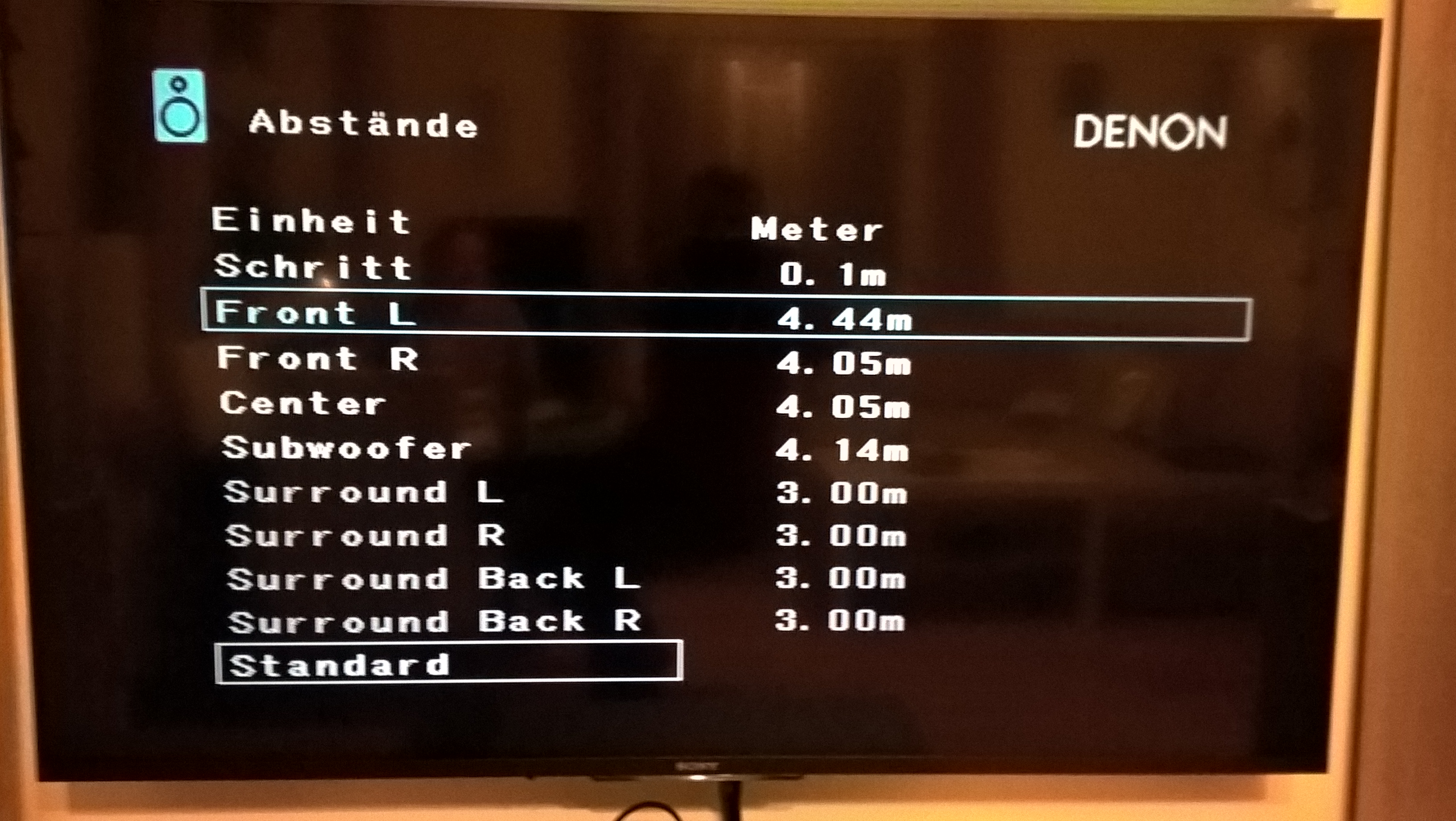

@Sound-Fuzzy: Ok, die Front und Center habe ich sonst auch auf "klein" stehen. Das "groß" kommt durch das genau davor gemachte Einmessen zustande. Ich habe den Sub auf die Couch gesetzt und bin durchs Zimmer gekrochen ,)

@FooFighter: der Raum hat 360 X 480 X 250 cm. Für das Anzeigen der Audyssey Kurven braucht man eine kostenpflichtige App fürs Smartphone, habe ich nicht .... Ich denke, da sind noch ein wenig Optimierungsmöglichkeiten vorhanden was das Ändern der Übergangsfrequenzen angeht. Die Boxen werden in nächster Zeit nicht tiefer kommen, denn die Wohnwand ist fast neu ,)

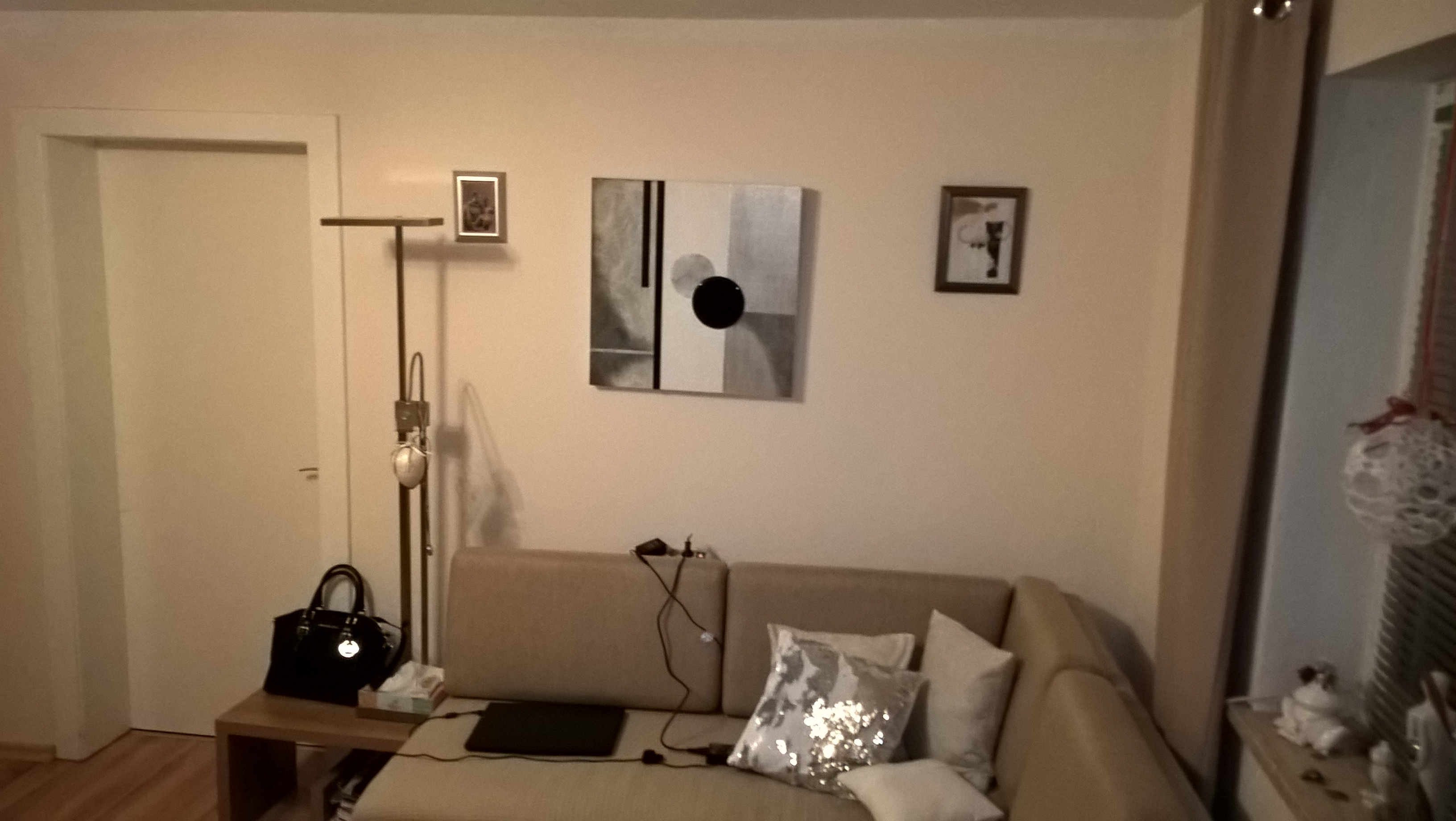

Der Sub steht jetzt zwischen der linken Tür und der Couch. Diese Position hatte ich schon getestet, aber für nicht gut befunden. Das lag wohl daran, dass ich die Audyssey Einstellungen für die andere Position aktiv hatte und nicht neu eingemessen habe.... Getrennt habe ich die Boxen und den Sub jetzt bei 100 Hz. Nach dem Einmessen und drehen des "Boundary gain compensation" Reglers hört sich das jetzt richtig gut an! Das Dröhnen ist weniger geworden, und der Sub kommt jetzt ein bisschen weiter runter mit der Frequenz.

Hmmn mit den Raumabmessungen wirst du leider keine Postion finden wo der Sub nicht eine der Raummoden stärker anregt:-\
Siehe: https://amcoustics.com/tools/amroc?l=360&w=480&h=250&r60=0.6
Die vertikalem Linen in dem Diagrmm sind die Frequenzen an denen Moden in deinem Raum entstehen. In der 3D Ansicht siehst du die Postion in deinem Raum wo Moden angeregt werden. Im deinem Fall sind das alle Wände und der Fußboden, siehe 35hz und 48hz und 69hz.
Blöd ist die Mode bei 69hz weil die den Fußboden betrifft und leider weit unter 100hz liegt.
Btw ist es im Grunde genommen Zeitverschwendung den Sub auf das Sofa zu stellen und dann eine Position im Raum zu suchen wo es "am besten" klingt. Wenn der Sub an "der besten" Postion dann genau in eiem Bereich steht wo er Raummoden anregt, ist man genau so schlau wie vorher. Dies eMethode wird zwar immer wieder empfohlen, aber Urban Legends halten sich halt hartnäckig.
Daher macht es mehr Sinn anhand dem Rechner von Amcousics eine Position zu finden an der keine Moden entstehen und den Sub dorthin zu stellen.

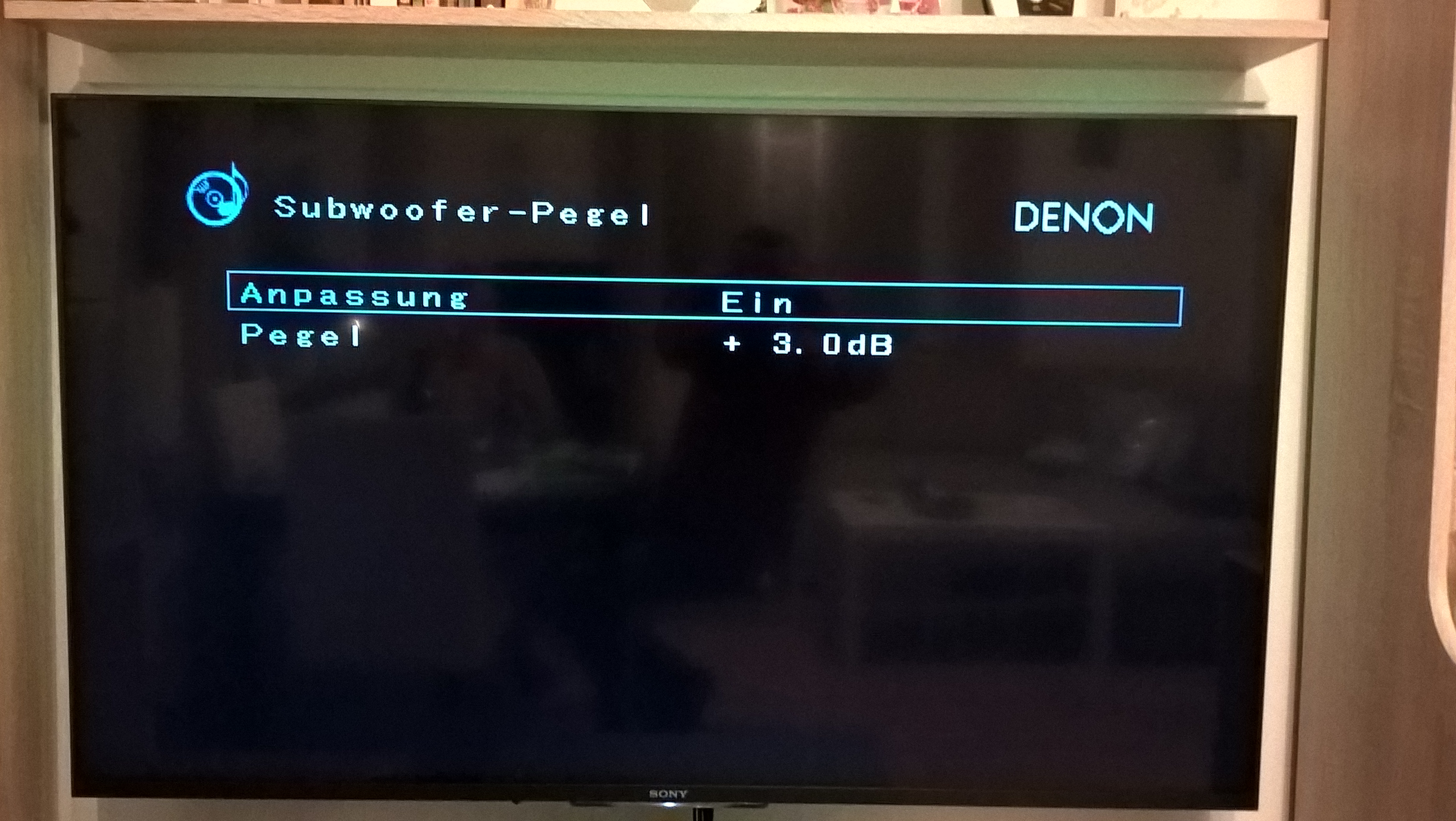

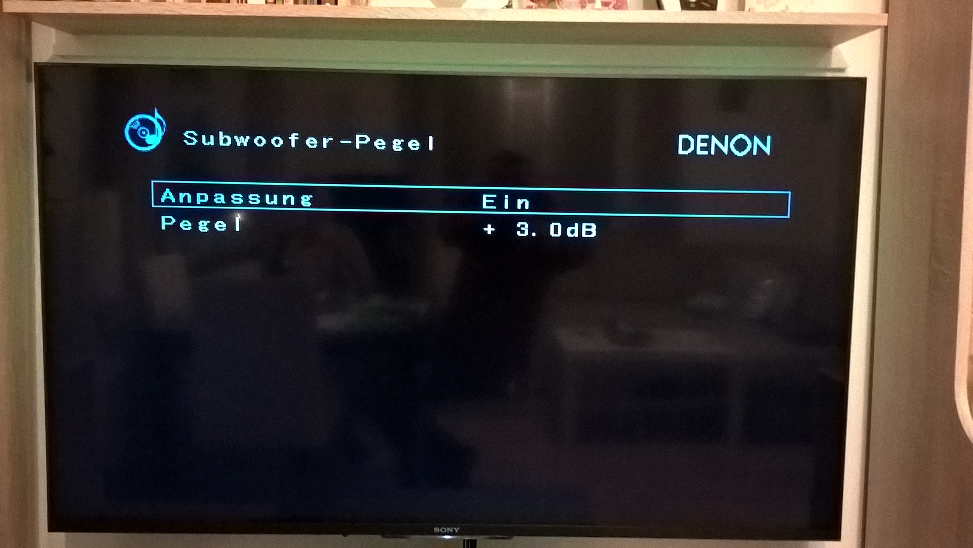

Dass der Sub nicht linear mit erhöht wird, kann u.a. anderem mit den Einstellungen bzgl. "Dynamic EQ", "Dynamic Volume" sowie "Subwoofer-Pegel Ein/Aus", "Effektpegel" und "Cinema-EQ" zusammenhängen. Experiementier mal bitte mit diesen Settings.

Okay, also wurde die Vermutung, dass der Raum eine akustische Krücke ist theoretisch durch die Modenberechnung und mein Bemühen wohl bestätigt. Das heißt also, dass ein stärkerer Sub nicht wesentlich den Bass steigern würde ....?
ps.: der Raum ist aber schon besonders, 10 cm weiter hört sich der Bass ganz anders an, von nicht vorhanden sein, bis Kopfschmerzen wegen Resonanz.

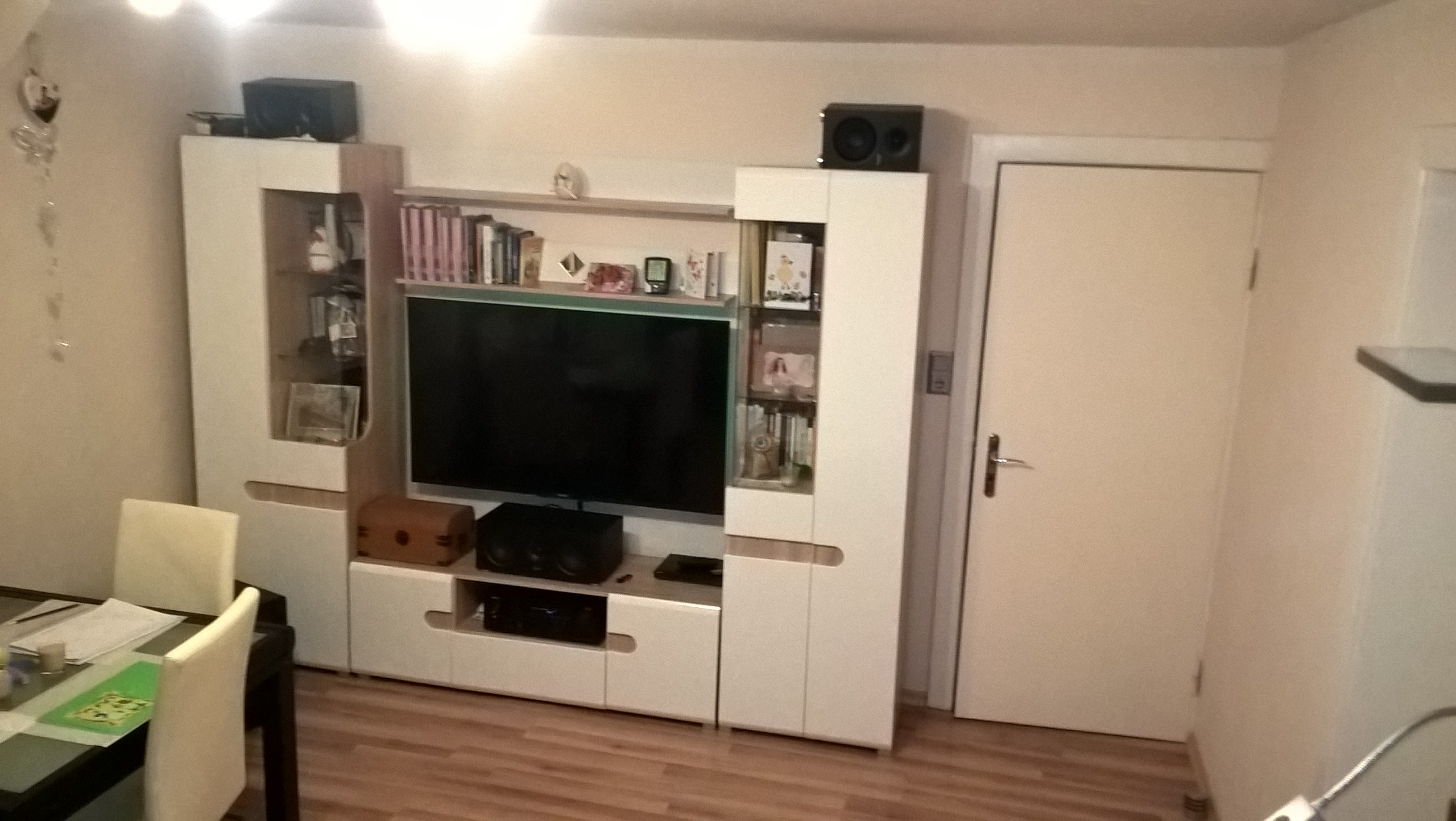

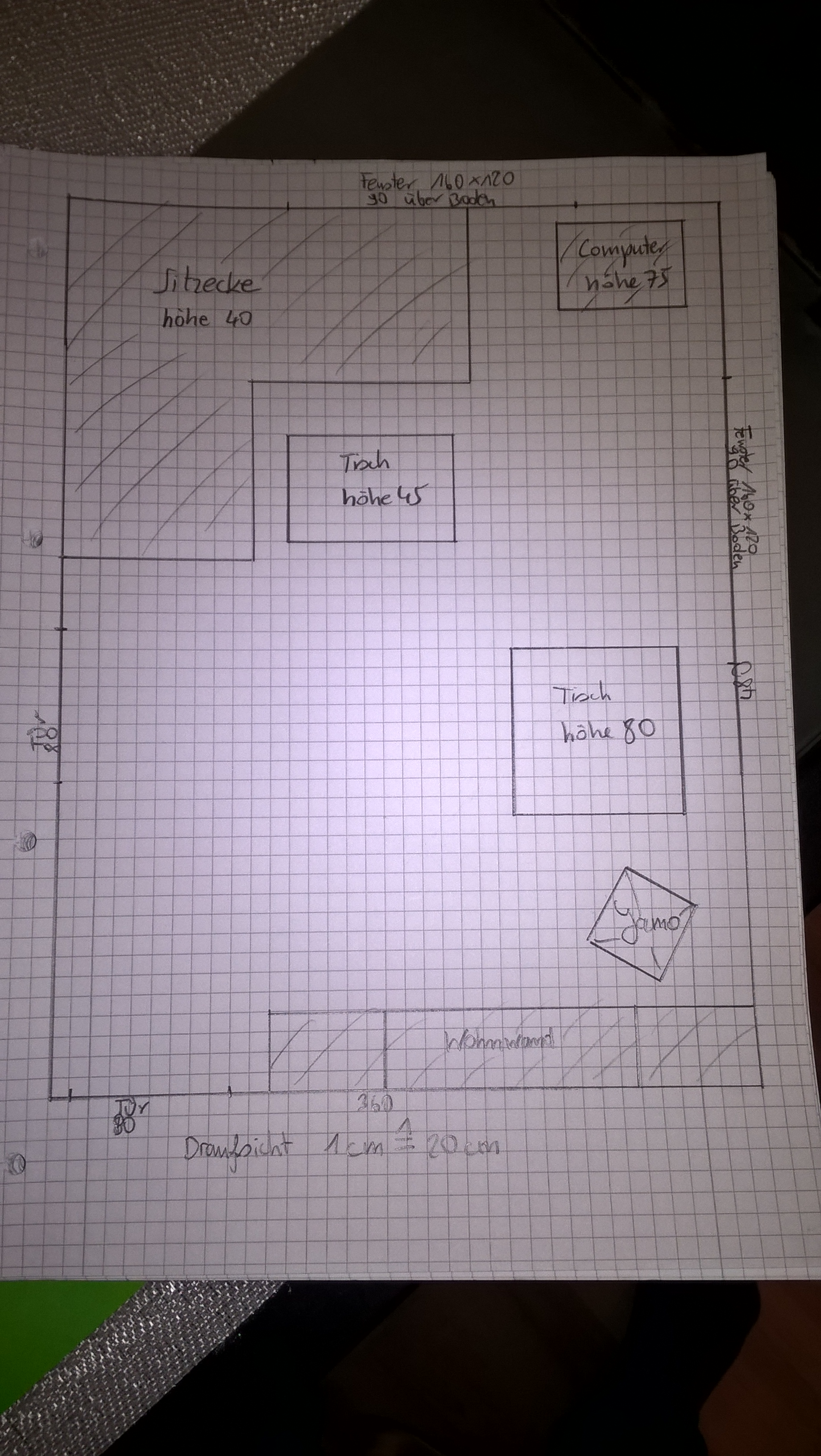

Also falls ja, macht es den Sinn mit einem 2 ten Jamo es trotz der begrenzten Aufstellmöglichkeiten zu versuchen? Zur Erinnerung: es gibt 3 Aufstellplätze: links neben Computertisch, am TV, und linke Tür/Couch, siehe Skizze!

Als bestätigt würde ich das zum jetzigen Zeitpunkt keinesfalls ansehen. Es wurde ja noch gar nicht begründet, warum die Modenverteilung eine halbwegs brauchbare Akustik ausschliessen sollte. Anhand von 3 Aufstellungspositionen ist auch das praktische Experiment noch lange nicht gescheitert. Zumindest so lange du mit etwas Kreativität noch an der Aufstellung feilen kannst. Möglich ist zb an allen 3 Punkten auch mal eine andere Höhe zu probieren. Möglicherweise kommt die Anschaffung eines weiteren Möbelstücks im Betracht, auf dem der Sub stehen kann. Oder du schaffst doch noch Platz für andere Positionen.
Auf jeden Fall würde ich die Satelliten ein gutes Stück über der vertikalen und der/den ersten Längsmoden abtrennen. Dann ist deren Position vom Bass her schonmal nicht so kritisch.
Okay, danke für Dein Input Druckluft! Ich stimme Dir im Prinzip zu. Nur ist dieser (mein) Raum so ungünstig geformt, und diese ganzen Raummoden( Resonanzen) . Klar, ich kann den Sub auch anheben, das werde ich auch tun, im möglichen Rahmen, so um max 50. cm. Ich befürchte nur, dass es nicht reichen wird. Das nenne ich dann unglückliche Aufstellung. Aber egal, ich werd es tun, den Sub anheben!!!
ps.: Eigentlich muss man den Raum an den Sub anpassen!!!
