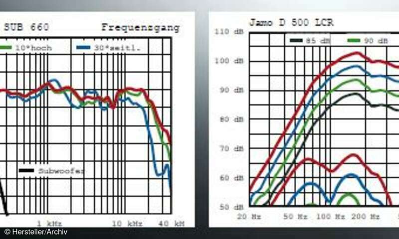

Grundsätzlich ist der Jamo kein schlechter Sub und bietet mehr Tiefgang als die meisten ebenfalls geschlossenen Subs <1.000,- (im Messlabor ca. 24Hz klick). Auch im Maximalpegel ist er in der Klasse nur schwer zu überbieten.
Wenn Du also Optimierungsbedarf hast, dann würde ich eher an Aufstellung und Raumakustik arbeiten. Um alleine durch einen neuen Sub spürbare Unterschiede zu bekommen, musst Du schon in gehobene Preisregionen, aber ohne passende Aufstellung und Raumakustik verpuffen dessen "Vorteile"...
