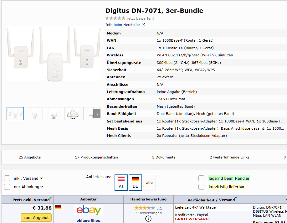

Ich habe ne 7590 mit 3 Repeatern
Alleine die 7590 kostet aktuell 200€, dafür kriegst du woanders gleich ein 3er Mesh Set. "Funktionieren" wird das Set auch, aber zwischen "funktionieren" und möglichst optimal funktionieren können Welten liegen. Du willst hier die angeblich hohen Preise kritisieren, das billigste 3er Set kostet aktuell 30€, dafür kriegst du bei AVM nicht einmal ein AP.
https://geizhals.de/digitus-dn-7071-a2161633.html?hloc=at&hloc=de
Von professioneller Hardware war übrigens nirgendwo die Rede, alle hier genannten Geräte sind "Mainstream", einzig in Deutschland hat AVM scheinbar noch einen höheren Sonderstatus.

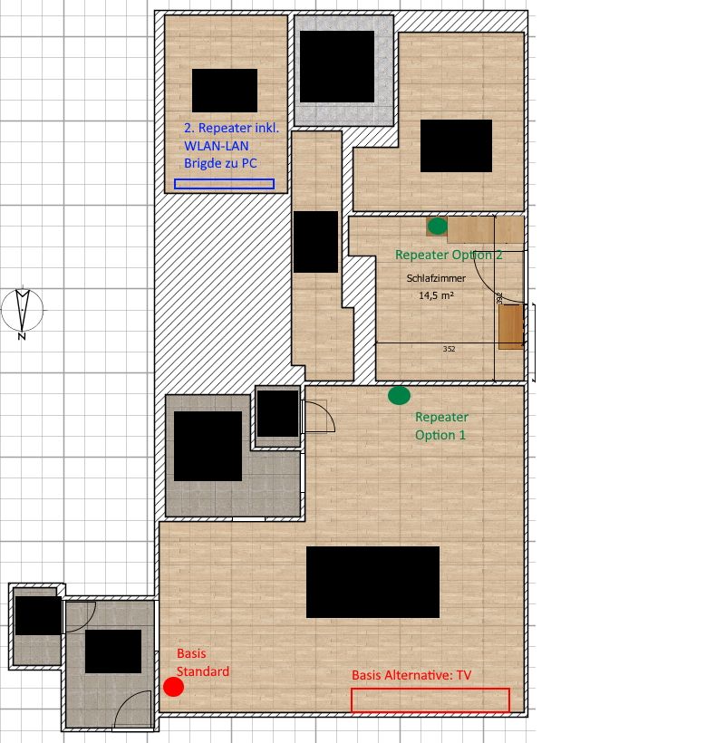

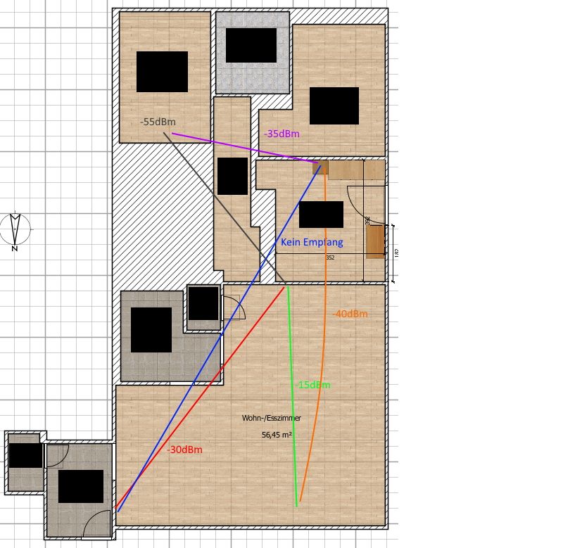

Anbei mal die Skizze der Wohnung inkl. der Standorte.
ROT wäre die Basis, wobei ich die recht einfach der Wand lang schieben kann, denn vom Router aus liegt ein Kabel am TV.
GRÜN wäre Repeater 1
BLAU Repeater 2, wobei sich der Standort eh anbietet am PC von der Fläche her, und ich so nicht noch den PC extra ins WLAN holen muss sondern an Repeater 2 mit Kabel anschließe.
@alan_Shore: Ja dein Setup funktioniert. Und FÜR DICH war es preislich überschaubar. Aber wir übergehen hier einen Punkt: Du hast die APs per Kabel angebunden. Das schließe ich aus. Ja, technisch geht alles, man kann auch abreisen und neu bauen inkl. Netzwerkports in jedem Raum.
Aber die Strecke die ich bin zum Büro überwinden müsste, in einer Mietwohnung wo ich nicht ewig wohne, in einer Wohnung die bewohnt ist (Reduziert die Möglichkeiten was an Dreck machbar ist), das ist nicht machbar.
  • Die Decken sind zu, da kann ich nix einfach reinwerfen wie man es vielleicht beim Entkernen tun würde, zumal da auch die Frage ist wie man um tragende Elemente drum kommt.
  • Beim Fußboden scheiterts an all den Türen und Absätzen. Wie gesagt, das ist alles bewohnt und zu! Fußleisten, die geklebt bzw. genagelt sind, wie sehen die aus und die Wände bis ich fertig bin?
  • Und "auf Putz", auch in den Ecken, das schließe ich optisch aus. Wir reden hier nicht von 2m Kabelkanal in einer Geraden, sondern von zig Metern, hoch, runter rüber, links rechts etc.
Die Beispiele und Vergleiche machen nur Sinn wenn man nicht Äpfel und Birnen mixt.
Ja, hätte ich Kabel an paar Stellen würde ich dort APs installieren, die intere Kommunikation zum Router ist dann per LAN, alles ist perfekt, das ist mir auch klar.
Es scheitert aber an diesen Leitungen, und die Alternativen heißen eben Powerline (was ich im Einsatz hab und was nicht gut läuft, obwohl sämtliche Adapter auf einer Phase hängen, sich also spätestens im Sicherungskasten "sehen" und es "MIMO Adapter" sind die auf mehr als nur der Phase funken.
Und siehe da, schon schließt sich der Kreis: Die andere Alternative heißt eben Wless Mesh.
Ja es ist nicht billig, aber billiger als die ganze Bude aufzureißen. Ja es ist nicht perfekt von den Durchsätzen her, aber besser als das was ich hab und für die non-Highend Anwendungen vermutlich ausreichend, hoffe ich zumindest.
Und ich wollte nicht 1800€ ausgeben, das war das Extrem bei den Preisen.
Ich denke eher so um die 400-500€, eben bei den X60 oder XE75.
Ich bin da mal ehrlich, bei deiner Wohnung würde ich gar keine Repeater einsetzen, einzig am PC ein AP als Bridge im Client Modus oder wenn du Platz in Gehäuse hast eine PCIe Karte mit externen Antennen. Was hast du denn für Wände? Irgendwelche Stahlregale im Weg? Auf dem ersten Blick sollte die Fläche mit einem guten AP komplett abgedeckt werden können, da würde ich dann eher Geld in sowas reinstecken.

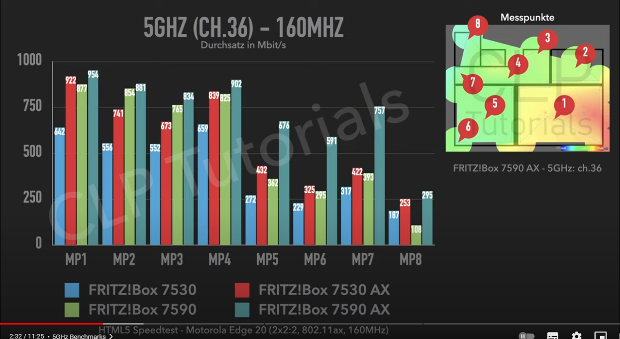

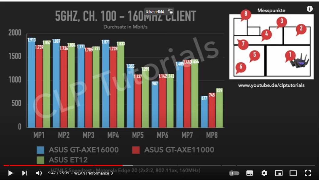

So sehr unterscheidet sich dein Raumaufbau nicht von dem, was in dem von mir verlinkten Channel getestet wird und da wird über drei Wände hinweg im 5Ghz Band noch mit fast Gigabit übertragen.
EDIT: Wenn dir das zu klobig ist, würde natürlich auch dieser reichen. Der hat noch besser abgeschnitten, kostet aber auch ein wenig mehr.

Die Wände sind recht dick und dem Bohrmehl nach bestehen sie aus allem was man eben gefunden hat.
Was ich auf jeden Fall weiß, im Bereich wo der PC steht kommt in keinem der Räume irgendein Signal der Fritzbox an, weder WLAN noch DECT für das Telefon.
Das braucht alles iwo unterwegs Hilfe.
Wenn die Geräte die du zeigst also von der Leistung her nicht in einer total anderen Liga spielen, dann brauchts wieder was auf halber Strecke :(

Wenn ich von der FB eine Linie zum PC ziehe sind eben viele Wände im Weg. Darunter Außenwände die ca. 80cm haben.
Der "Innenkern" um die Küche und das Gästebad ist extrem hässlich zu bohren, ich denke als man in die große, leere Gebäudehülle das eingezogen hat war das wohl der zentrale tragende Teil.
Das ist irgendein abartiger Beton. Auch wenn ich noch keine Treffer hatte, würde es mich nicht wundern wenn es auch noch armiert ist.
Also, auf Sichtlinie wegen der komischen Form dicke Außenwände, normale Wände und das WC in Panicroom Qualität.
Handyempfang ist tatsächlich durchwachsen. Telekom habe ich draußen guten Empfang, drinne ist es extrem schlecht und fällt als auch aus, da muss ich in die Nähe der Fenster.
O2 hingegen geht, das ist ok. Wobei O2 aber grundsätzlich meiner Erfahrung nach weniger stark geschirmt wird, ich vermute es ist ein anderes, unempfindlicheres Band.

Vor allem die dicken Außenwände haben es in sich. Im Garten bin ich Luftlinie vielleicht 10m von der FB weg. Wäre die Außenwand nicht, würde ich die FB sehen, da ist sonst nix im Weg. Empfang? Keine Chance! Ich hab dafür einen Powerline-WLAN Adapter aus grauer Vorzeit, den pack ich dann als mal in die Gartensteckdose.
Das würde ich so nicht erwarten, vor allem da dort ne Terassentür und ein großes Fenster ist, was trotz 3-fach Glas doch eigentlich kein Endgegner sein sollte.
DECT hatten wir im Elternhaus eine Basis. 3 Stockwerke, der letzte Winkel im Haus, alles kein Ding. OK im Garten wurde es irgendwann schwach, aber hier komm ich nicht mal in die hinteren Zimmer :freak:

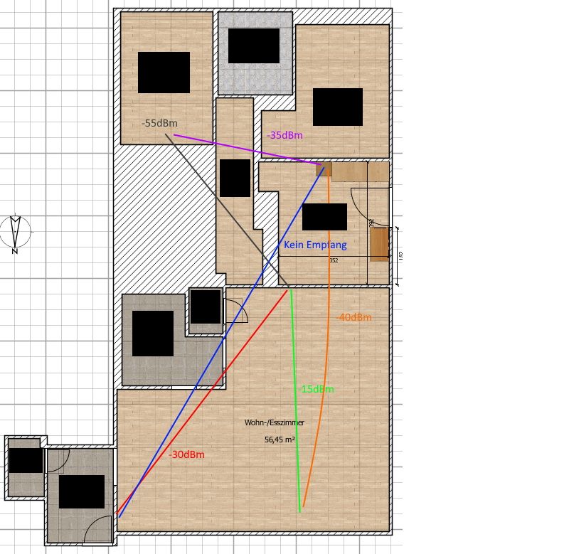

Ich habe mal einen Test gemacht indem ich mit Handy A einen Hotspot gestellt habe (weil ich die FB schlecht spazieren tragen kann) und mit Handy B das Signal gemessen. Da ich (meines Wissens nach zumindest) nur im 2.4GHz Hotspots stellen kann war die Messung auch dort gemacht.
Ausgangssignal bei "Handy direkt nebeneinander" waren -30dBm.
In der Zeichnung sind mal die potentiellen AP Stellen ausprobiert und die Verschlechterung der Signalstärken vermerkt (farblich passend zur Strecke).
Ein Beispiel:
* Die rote Strecke "Standardplatz FB <-> Wohnzimmer für Repeater 1" verschlechtert das Signal um -30dBm. Ausgehend von ursprünglich -30dBm war ich so also bei -60dBm
* Der orangene Weg zeigt den "alternativen FB Aufstellort <-> Schlafzimmer für Repeater 1". -30dBm verschlechtert um -40dBm heißt ich hatte dort final -70dBm Signalstärke.
Anmerkung 1: Die orangene Linie ist nur der lesbarkeit wegen gebogen, da ist keine Raum-/Zeitkrümmung (was aber vielleicht den Empfang erklären könnte) :freaky:
Anmerkung 2: Ein Handyhotspot ist von der Sendeleistung her natürlich Meilen von einem guten AP, aber einerseits habe ich sonst nix Mobiles zum testen, andererseits kriegt man zumindest von der Relation ein gutes Bild.
