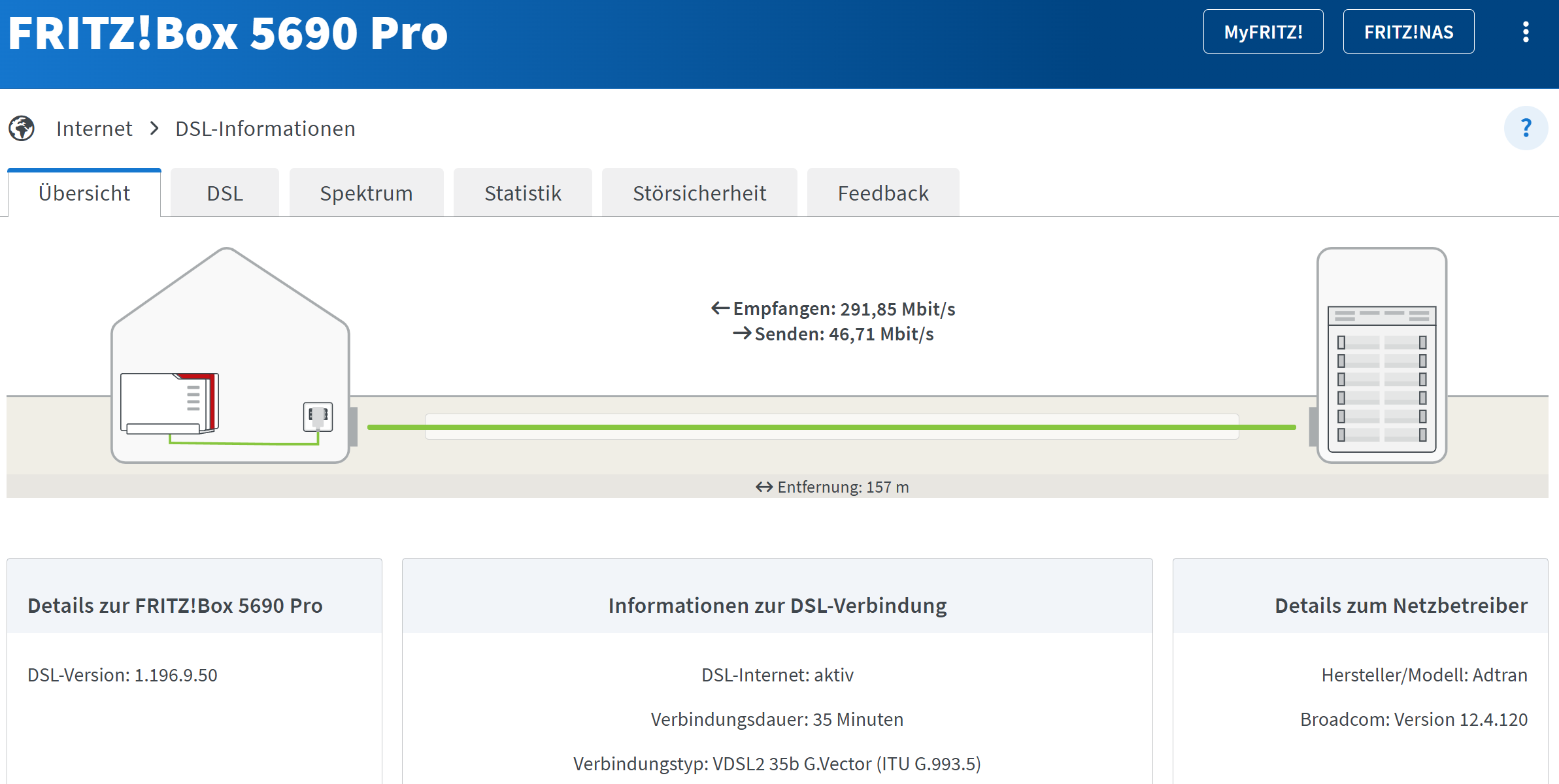

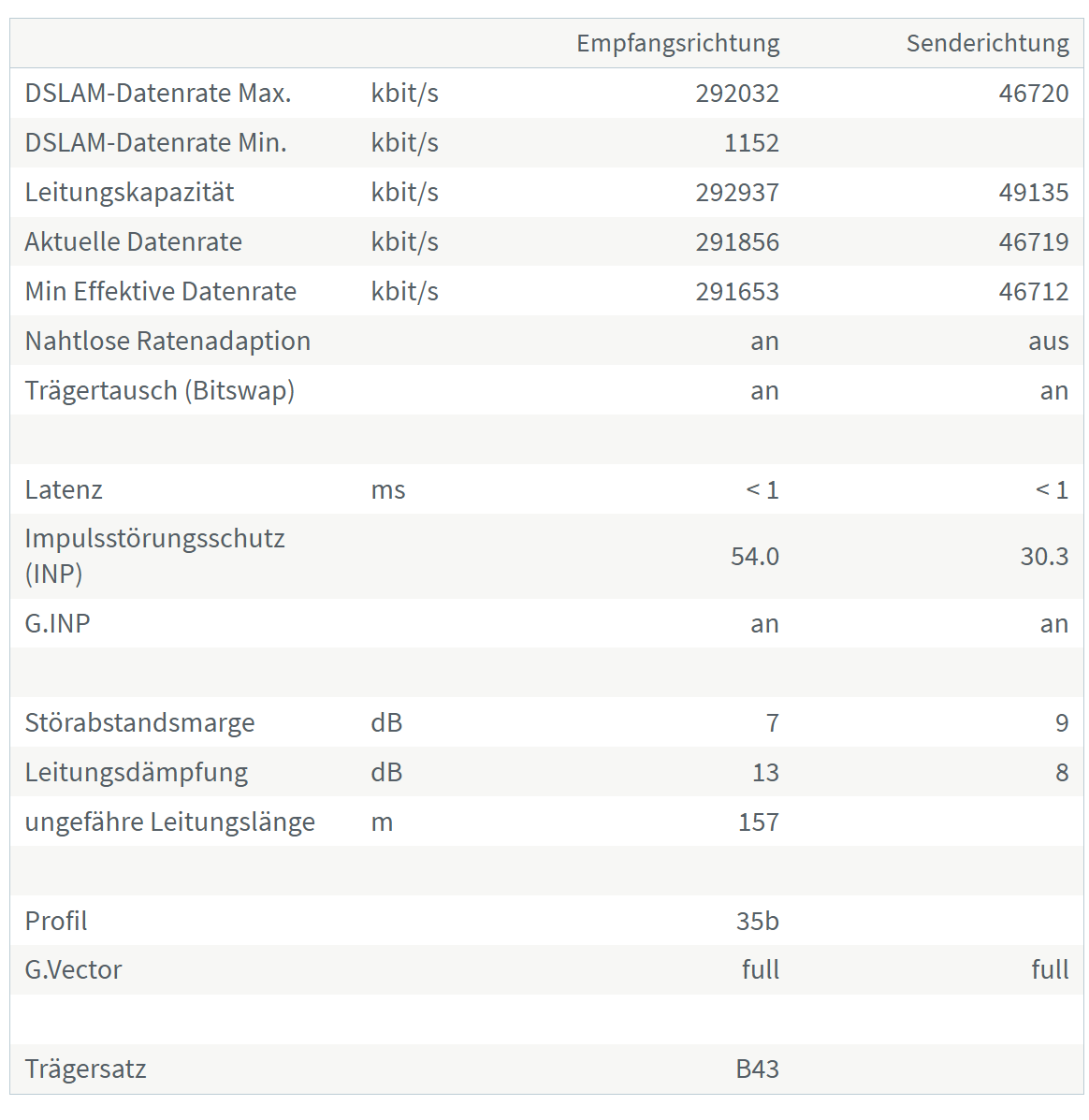

Aus meinen 285Mbit Down / 45Mbit Up,
Ist mit einem 17a Profil wohl nicht möglich, da gehen ja schon theoretisch nur maximal 100Mbit/s, und dazu ist Vectoring auch aus. Da ist wohl einiges schief gelaufen.
norKoeri schrieb:
Vermutlich wollte man Dich von „DS-Lite-Tunnel“ auf „Dual-Stack“ umstellen. Das macht keinen Sinn, denn das hattest Du bei der FRITZ!Box 7530 genauso, also ist das der völlig falsche Ansatz. Auch Vodafone zu fragen, war der völlig falsche Ansatz. Hier hätte nur AVM helfen können. Jetzt hast Du eine ganz andere Situation geschaffen. Dir bleibt nur eine Nacht zu warten, also was morgen so um 3 Uhr herum passiert (Stichwort DLM).
Der größte Schmuh ist, dass mein Problem mit dem Ping scheinbar gar nichts mit der Fritzbox zu tun hatte, sondern mit meinem LAN-Adapter. Ich konnte gestern das Problem reproduzieren.
Mit meinem WLAN Adapter war das Problem nicht mehr vorhanden. Es gab also nie ein Leitungs,- oder Router Problem. Allerdings habe ich jetzt eins ^^.
Kurzes Update:
Mittlerweile ist auch die Wohnung über mir betroffen mit exakt den gleichen Problemen.
Ich habe 1:1 den gleichen Fall hier gefunden:
https://hilfe.o2online.de/dsl-kabel...-profil-17a-anstatt-35b-supervectoring-627356
Es scheint die Linecard zu sein. Techniker wurde noch nicht rausgeschickt.
So, die Störung wurde behoben.
Jetzt passt alles wieder. Somit kann ich der 5690Pro doch noch eine Chance geben, nachdem jetzt klar ist, dass es an meinem Netzwerk Adapter lag.
Vielen Dank hier auch nochmal für die Hilfe!
