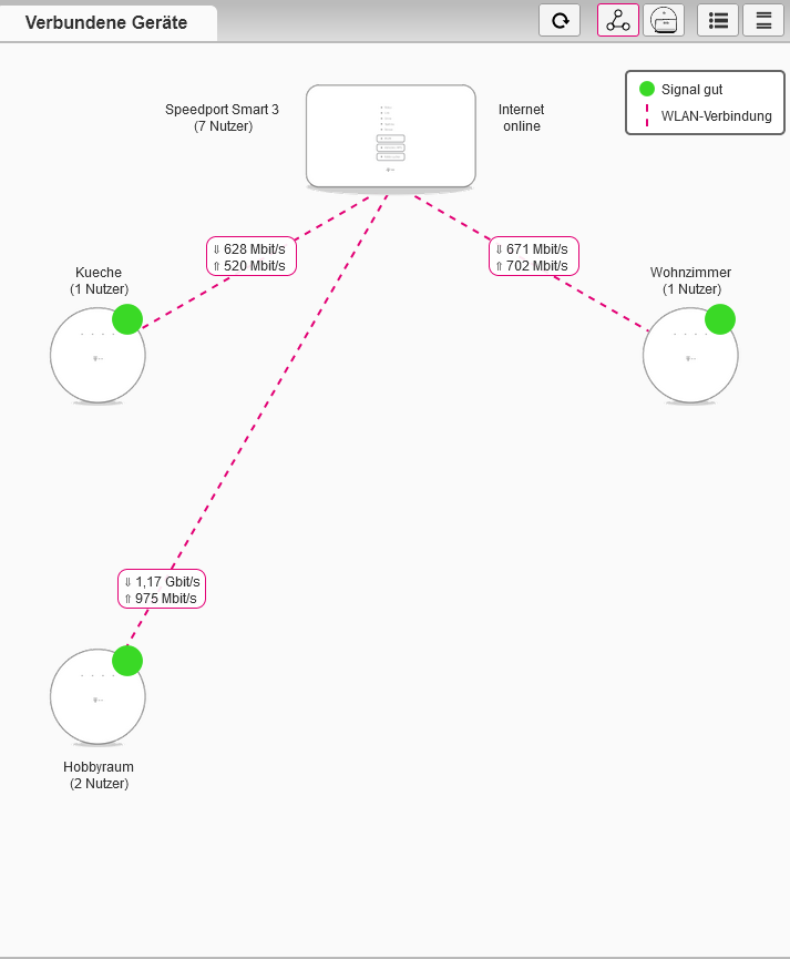

Ja, die weißen WIFI 5 Vorgänger Telekom Speed Home Wifi sind auch sehr empfehlenswert. Gibts für 30€ gebraucht. Gehen auch an der Fritzbox. (Weniger Speed als die schwarzen WIFI 6 Speed Home Wlan aber etwas besserer Empfang.)
Von den angezeigten Werten im Bild hat man Netto ungefähr 50%.
Kueche und Wohnzimmer sind 1 Stockwerk unter einer Stahlbetondecke, also das kann schon gut funktionieren. Man muss halt ein bischen mit dem Standort rumtesten.

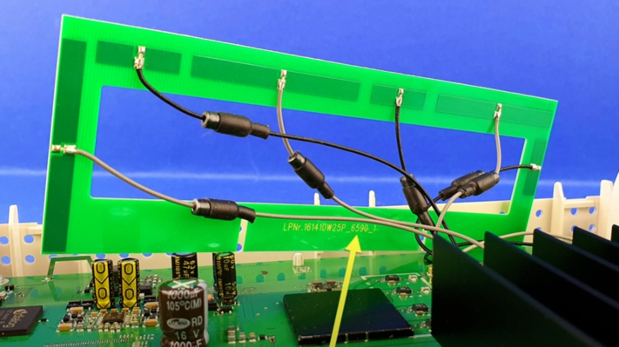

Ein Blick in das innere eines ASUS APs zeigt wie es viel besser geht:
Ist aber immer die Frage der Kosten und der Optik, für den Hersteller ist es natürlich toll, wenn du gleich 5 von diesen Dingern kaufst, dabei kann man auch mit zwei richtig guten Reichweiten hinkriegen die man von WLAN gar nicht erwarten würde.

Antennen sind halt nicht gleich Antennen, wenn du dir mal im Vergleich zu dem ASUS AP das Innenleben von einer FB6690 anschaust. Das sind für mich keine "nennenswerten" Antennen, weshalb am besten im Netz immer nach ein paar Teardown Videos schauen.
Quelle:

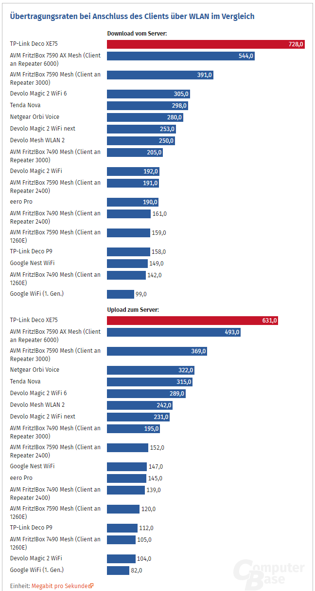

Stylisch ist eher Geschmackssache. Das Problem ist der Mangel an "guten" Reviews um solche Sachen zu vergleichen. WLAN ist nun mal abhängig von der Raumsituation und der Umgebung, ein kleines Video gibt es aber zum Beispiel hier.
Der einzige Youtuber der in meinen Augen durchaus gute Tests macht, allerdings dessen Räumlichkeiten leider etwas klein sind, wäre dieser hier.
