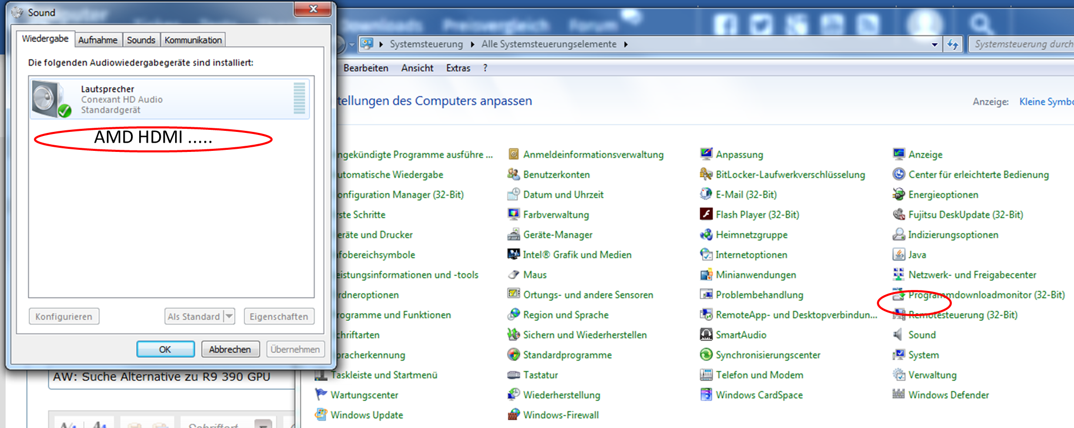

Selten so einen unlogischen Supportvorschlag gelesen...dein Problem liegt garantiert nicht an der GPU bzw. einem GPU-Treiber.
Allerdings installiert Radeon wenn man nicht Custom installiert AUCH einen HDMI-Audio Treiber mit (wegen True Audio).
Diesen kann man aber nach der Installation z.B. im Windows => Systemsteuerung => Soundgeräte => Rechtsklick auf einen Menüeintrag und dann (deaktivieren) klicken.
(EDIT: hab an dem Rechner hier leider nur den einen Conexant audio drin - aber zuhause hab ich da 3 oder 4 Einträge und es wechselt z.T. auch je nach Situation/Software (z.B. wenn ich das Headset einschalte wechselt das natürlich auf das Audio vom Headset)
Oder während der installation weglassen (indem man custom installiert und das HDMI Audio Device nicht installiert).
Nvidia hat keine Soundtreiber die mit installiert werden können und dann ggf. hier zur Anwendung kommen.
Dann kommt die Soundausgabe auch garantiert via scarlet und nicht über den AMD audio treiber - wobei es mich dennoch wundert
Versuch damit mal dein Problem zu lösen.

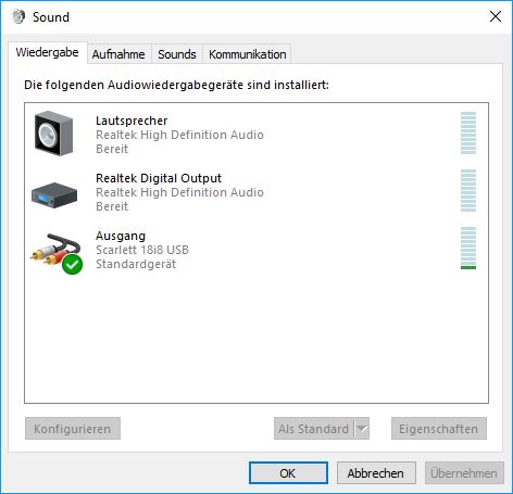

Danke für deinen Post :) Ich habe die HDMI-Audio Treiber bei der Installation abgewählt. Sie tauchen auch nicht im Wiedergabe-Tab auf.
