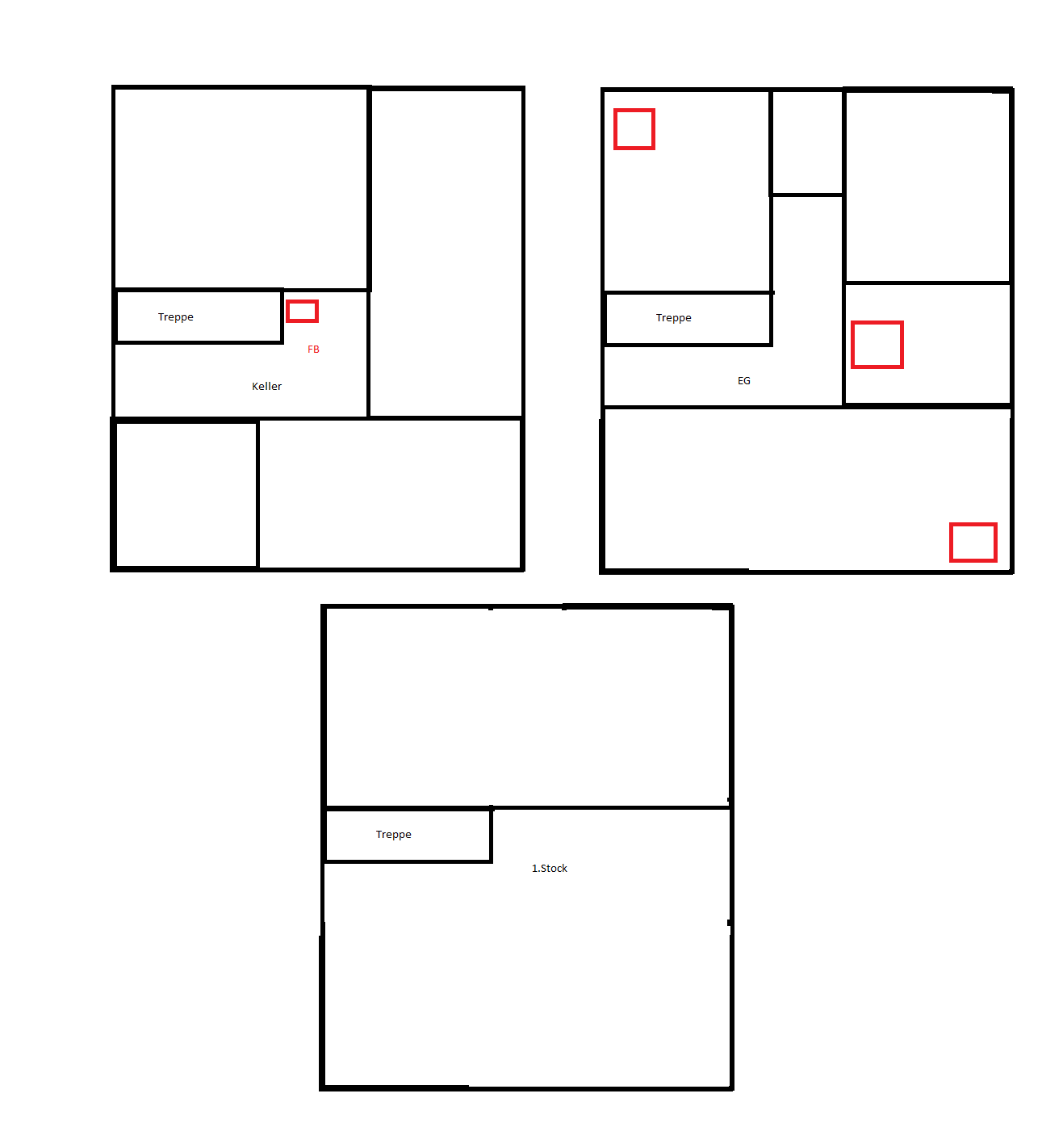

Im Keller steht eine FB 7490 folglich ist die WLAN-Erreichbarkeit nicht auf dem ganzen Grundstück / Haus gegeben.
Ich habe in jedem Zimmer mindestens eine Dose, ich bruache also nur an strategischen Punkten (ideal 1 in der Mitte, maximal 2, rechts links ausgerichtet) einen vernünfttigen Router / AP / whatever...

Dann brauche ich mindestens 1 eher 2 Geräte, das ich per PatchKabel an die FritzBox anschließen kann um das Erdgeschoss und idealerweise noch den Garten abzudecken.
Im 1. Stock reicht dann wohl eins.
Wie würdet ihr die Dinger dann stellen? Siehe grober Plan im Anhang. Im EG entweder in den beiden Ecken oder in der Mitte.

Ich würde erst mal einen Repeater kaufen und den in der mittleren Dose testen.
Der sollte dann die oberen beiden Stockwerke ganz gut abdecken.
Falls es nicht ausreicht, kannst du ja immer noch einen zweiten dazu kaufen und dann an den beiden Dosen jeweils in den Ecken anschließen.

@Sty_Stoned : Der Flur ist häufig ein idealer Ort für einen Access Point, weil er zentral liegt und alle umliegenden Räume nur durch eine Wand vom Flur getrennt sind. Daher würde ich normalerweise die mittige Position im EG auf der anderen Seite der Flurwand empfehlen. Da du aber im 1. OG nichts markiert hast, vermute ich mal, dass du das 1. OG vom EG aus mit abdecken willst/musst. Ob ein mittig positionierter AP das schafft, hängt maßgeblich von der Bausubstanz bzw. anderen Hindernissen sowie natürlich Störquellen ab. Ein AP, der im EG-Flur unter der Decke hängt, könnte ausreichen, ein AP, der im Flur am Boden in einer Steckdose steckt wie die klassichen Teile von AVM, wird tendenziell mehr Probleme damit haben, das 1. OG mitzuversorgen. In dem Fall wären zwei APs in den Ecken wohl besser. Idealerweise würdest du natürlich stattdessen im 1. OG ebenfalls einen AP mittig platzieren.
So oder so wirst du aber um Trial'n'Error nicht drumherum kommen. WLAN hängt zu 100% von den örtlichen Gegebenheiten ab und wenn bei Hans Otto 1 AP für ein 400m2 Haus inkl. Garten ausreicht, kann es sein, dass du 5 APs brauchst, weil dein Haus wie ein Bunker gebaut ist. Fang mit einem AP an, stelle ihn auf, prüfe die Abdeckung und installiere ihn dann fest oder hol dir einen zweiten AP und wiederhole den Versuch.
