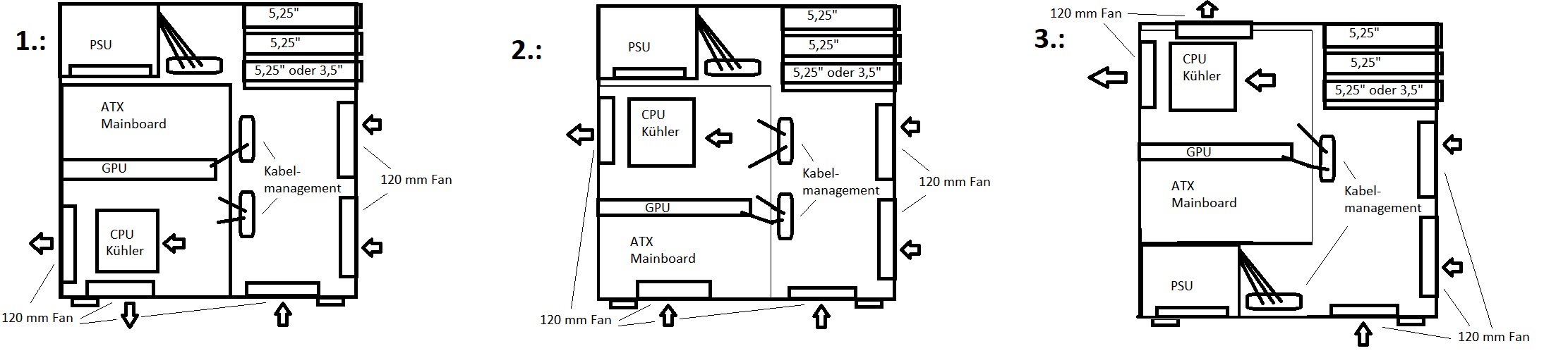

Die Lösung wäre: ein Netzteil oben, oder das Mainboard "auf den Kopf zu stellen"
damit der CPU Kühler weiter unten ist. Optimal wäre natürlich beides, da dann
noch zusätzlich ein Lüfter nach unten aus dem Case blaßen könnte (ich habe meine
Vorstellung mal visualisiert) Option 1 wäre ideal. Option 2 quasi wie ein klassisches Gehäuse,
auch noch OK. Option 3 habe ich fast in meinem N400 (allerdings mit einer nicht entnehmbaren
Festplattenaufnahme und keinem Lüfter unten <- nicht schön) Auch ist das N400 nicht sehr minimalistisch.
Auch wäre eine Fronttür für die 5,25" Schächte sehr hüpsch! Kabelmanagement wäre auch wichtig.

Hallöchen,
deine Wunschvorstellung Option 1 macht mit Bezug auf die Temperatur und Lautstärke am wenigsten Sinn.
Option 2 und 3 eignen sich dazu viel besser, wovon Option 3 die beste ist.
Begründung:
Netzteil zieht luft unten an und pustet hinten raus
Grafikkarte zieht luft unten an und da du axial lüfter hast wird die luft im Gehäuse "verteilt". Da heiße Luft aufsteigt gelangt diese zum Prozessorkühler
Prozessorkühler zieht luft aus dem Gehäuseinneren und pustet nach hinten raus.
Option 2 ist nicht so gut, da so das Netzteil die heiße Luft vom Prozessor aufnimmt. Netzteillüfter können ebenfalls relativ laut werden, außerdem belastest du das Netzteil unnötig mit sehr warmer luft
Option 1 ist aus meiner Sicht unsinnig, denn das Netzteil zieht die heiße luft der Grafikkarte rein. Die Grafikkarte arbeitet gegen sich selbst, denn Sie saugt die aufsteigende heiße luft wieder selbst an und der Prozessor gibt ebenfalls heiße luft ins gehäuseinnere ab -> super lautes system.

Vergesst mal aufsteigende Luft in einem belüfteten Gehäuse.
Manche Nutzen ja tatsächlich das Wort "Kamineffekt" .... Nein.
