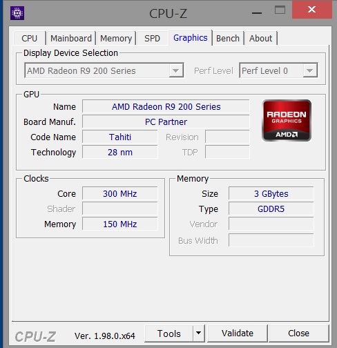

ghecko schrieb:
Wo klemmt es denn beim jetzigen PC? Denn für deine Anforderungen sieht die Kiste noch recht passabel aus.
Kannst du mit GPU-Z mal schauen was für eine Grafikkarte du tatsächlich hast?
hin und wieder geht das Bild weg,bzw es ist verzerrt oder schwarz Bild, dann muss ich den Pc neu starten

es ist die Sapphire Radeon R9 280 Vapor-X Tri-X OC, die Aussetzer sind halt nervig, ist ja nicht täglich nur hab ich keine Lust das der Bildschirm plötzlich schwarz bleibt​

OK, die 290x ist gar nicht Mal so schwach für ihr Alter uns sollte das Spiel gut stemmen können.
Dein Problem könnte mit der GPU oder dem Netzteil zu tun haben.
Ist die Grafikkarte mit einem oder 2 separaten Stromkabeln am Netzteil angeschlossen?
Hast du die Möglichkeit eine Grafikkarte bei jemanden kurz auszuleihen um zu gucken, ob es dann läuft?

die Möglichkeit hab ich nicht, die Probleme sind ja nicht immer, manchmal tagelang nicht dann aber 2 mal am Tag,die Karte ist mit 2 Kabel am Netzteil angeschlossen
