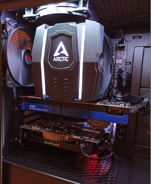

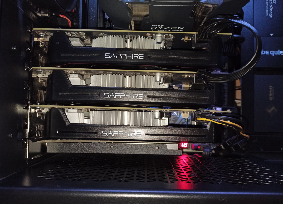

Nabend!
Ich habe in einem be quiet! Pure Base 500DX einen Ryzen Threadripper 1920X zusammen mit einer Radeon Pro VII und einer Radeon RX 560 im Einsatz.
Bevor ich die Radeon Pro VII hatte, waren im dem PC drei RX 560 und eine RX 550.
Der PC läuft regelmäßig tagelang und rechnet für diverse BOINC-Projekte.
Temperaturprobleme hatte ich noch nie.
Zwei 140 mm Lüfter in der Front, ein 140 mm im Heck und ein 140 mm hinten im Deckel.
https://geizhals.de/be-quiet-pure-base-500dx-schwarz-bgw37-a2273753.html?hloc=de
https://boinc.berkeley.edu/
Reaktionen: ActivEnergy und Roesi
