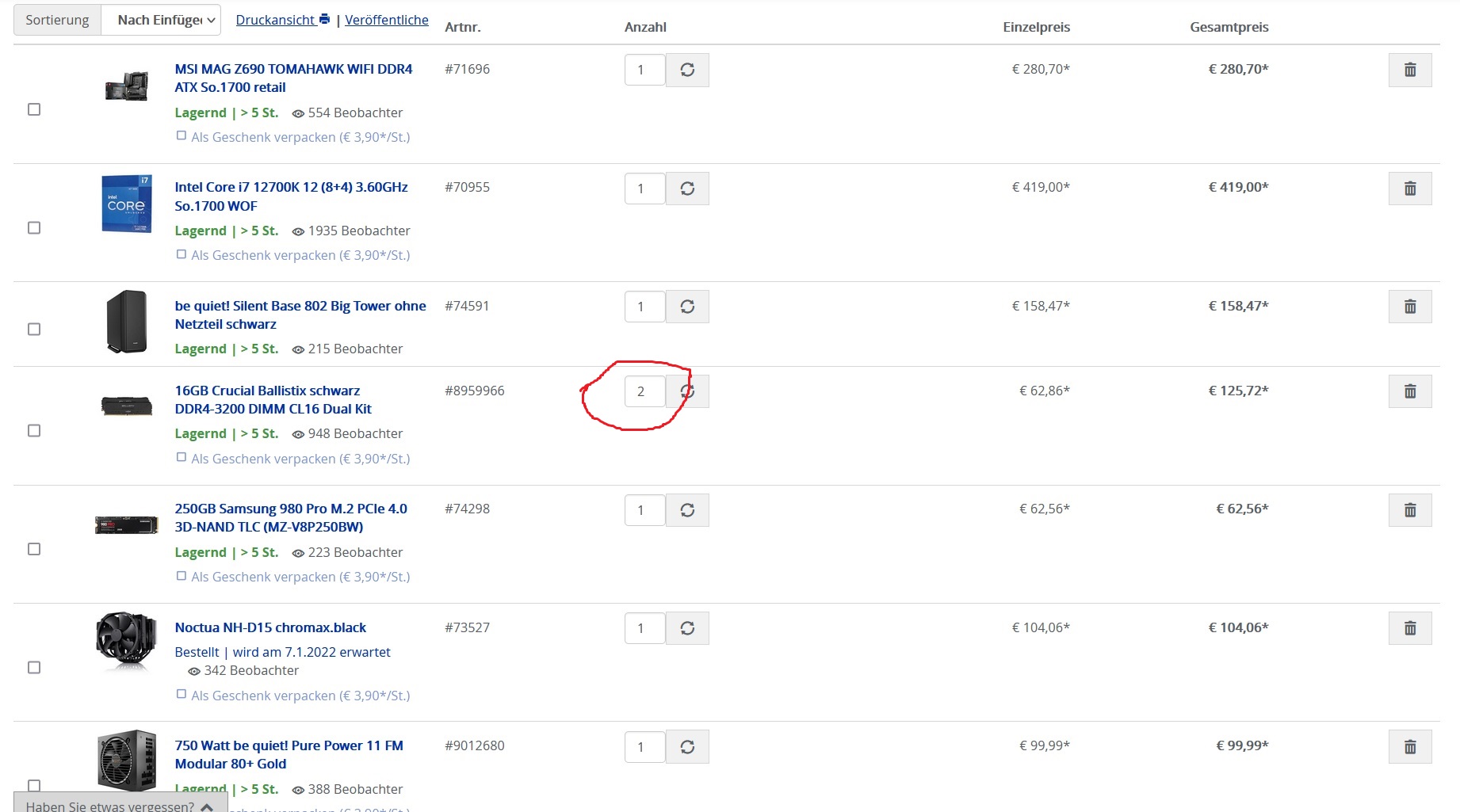

so ich hab mir mal was zusammen gestellt, kann man das so lassen oder sollte man was ändern?
Grafikkarte möchte ich vorerst noch meine alte Sapphire Radeon R9 280x Vapor-X Tri-X OC Aktiv PCIe3.0 16 Retail verwenden,

Angebot Netzteil 750w
https://www.mydealz.de/deals/be-qui...eur-550w-fur-7490eur-750w-fur-9490eur-1926051
Also beQuiet! Straight-Power; oder Seasonic GX750w.
Angebot Mainboard:
https://www.mydealz.de/deals/gigabyte-z690-gaming-x-ddr4-mainboard-at-proshopde-1921690
Ich persönlich würde mindestens 2x16GB DDR4-3200 oder 3600 Ballistix nehmen
In den kommenden Tagen oder Wochen soll noch ein 12700_ kommen. Sowie günstigere Bretter in Form von B660 und ggf. später H670.
Der NH-D15s soll leichter kompatibel mit Ram sein. Falls noch nicht dabei, brauchst du ein Montage-Kit. Das kannst du aus Bequemlichkeit direkt bestellen, oder aber die Rechnung anschließend einreichen (und warten). Gleiches gilt für den Fuma II. Besser dort sparen, als am Ram und der Festplatte.
Die SSD finde ich persönlich gut, aber würde sie min. mit 1TB kaufen. Denn sonst wird so viel verschoben und der Cache so überlastet, dass die schnellste Platte nichts bringt. Es sollte noch Platz sein dürfen für Reserve.

Das habe ich nicht gesehen. Nimm bitte lieber 2x16GB als 4x8GB Riegel!
Bau:
Hier kannst du dir einen Spezi kommen lassen und die 150€ (?) von MF sparen.
Falls du das möchtest.
das mit den Helfern wusste ich nicht, dann muss ich mal einen anschreiben, das Board hab ich jetzt getauscht...beim Speicher hab ich doch 2 16er Speicher im Warenkorb siehe Bild
