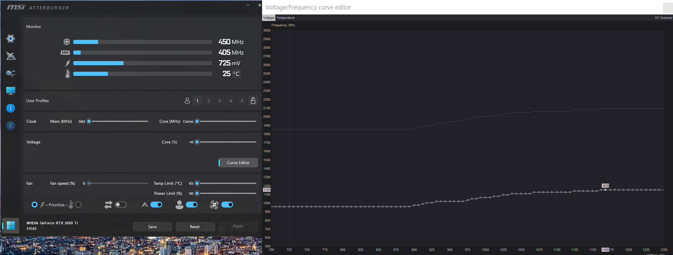

Bios flashen kann ein Schuss in Ofen werden, was du jedenfalls tun solltest ist undervolten. Die RTX 3050 läuft damit deutlich unter 100W.
Ich hätte einfach das Powertarget limitiert.
PeacemakerAT schrieb:
Heißt die Lüfter drehen erst ab einer bestimmten Temperatur?
Melu76 schrieb:
Undervolt kommt von VOLT und nicht von MHZ. du hast einfach nur (wenn ich mir das bild anschaue) die kurve runtergezogen. d.h. er taktet jetzt mit demselben verbauch niedriger.
Ich habe die Karte auf 0,750 Volt festgelegt. Undervoltet war Sie. Mal sehen, ob ich das bei der RTX 3050 auch machen muss. Also etwas Undervolten oder ob ich einfach nur das Powertarget limitiere.

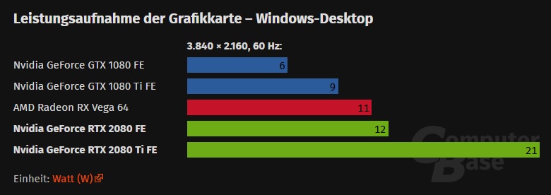

Wenn bei dir die 2080 Ti 170W im Leerlauf gezogen hat, dann war da was falsch eingestellt!
https://www.computerbase.de/artikel...ite-4#abschnitt_messung_der_leistungsaufnahme
Hier auch nochmal eine Übersicht über den Wattverbrauch, hier wird auch angeben was die Karten im Idle ziehen.
Die Werte sind teilweise sehr niedrig, aber die Grundtendenz ist kar, hier wird der Idleverbrauch der 2080 ti z.b. mit 13 angegeben. D.h. solange du unter 20 +/- bleibst ist alles tutti.
wenn du drüberkommst im Idle dann ist da irgendein Problem mit dem Idle bzw. das die Karte nicht idle geht.
da gibt es verschiedene stolpersteine in windows und der nivida systemsteuerung.
