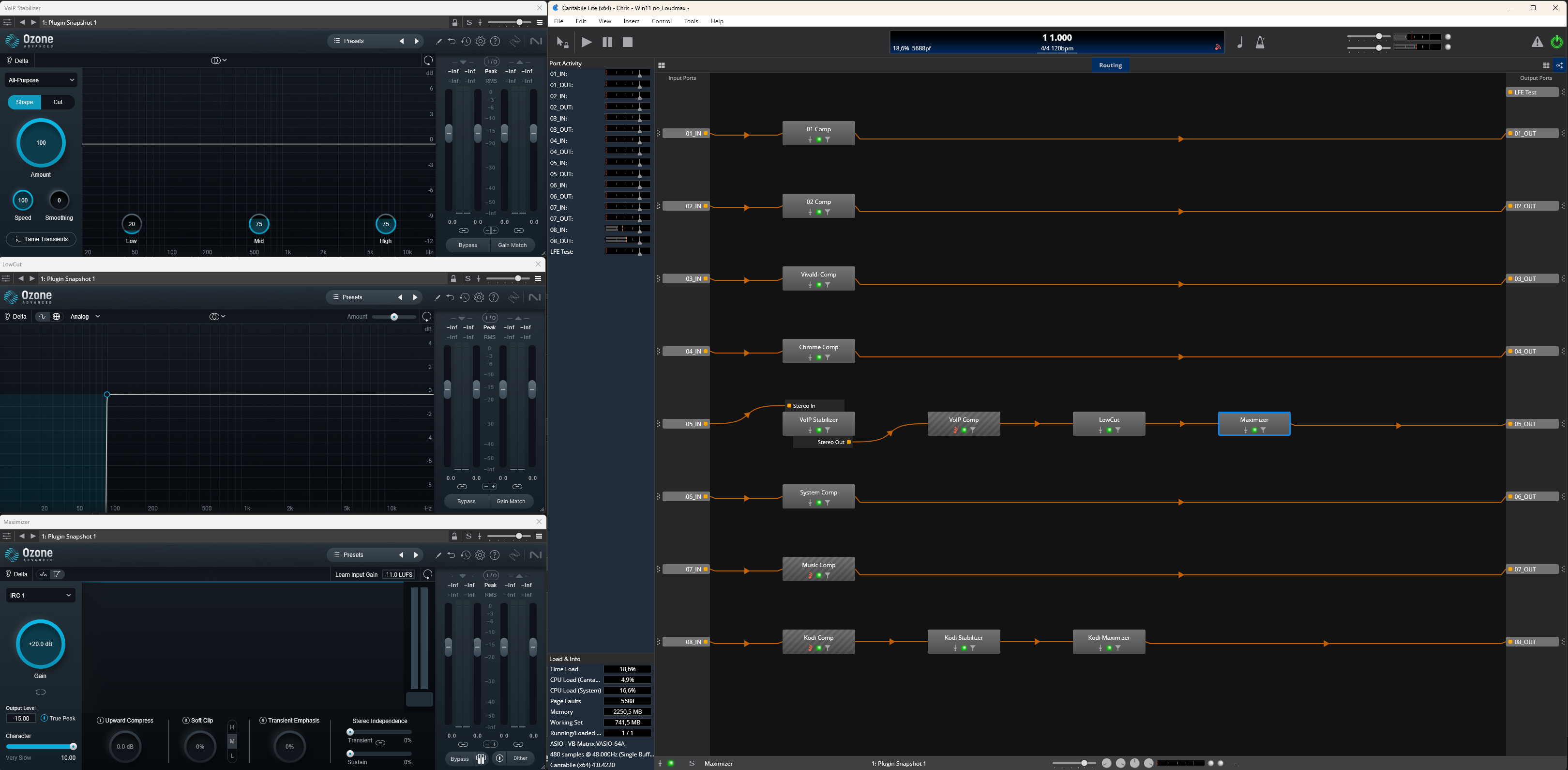

Hier ist z.b. meine VST-Chain:
Das ganze ist noch etwas ausartender als das, würde aber den rahmen sprengen, das sind so die "wichtigsten" plugins für z.b. eine voicechain (der stabilizer von ozone ist quasi ein "intelligenter" EQ, den du anpassen kannst)
Der Maximizer ist quasi damit ich alle gleich laut höre (ist bei mir die einkommende VOIP chain)

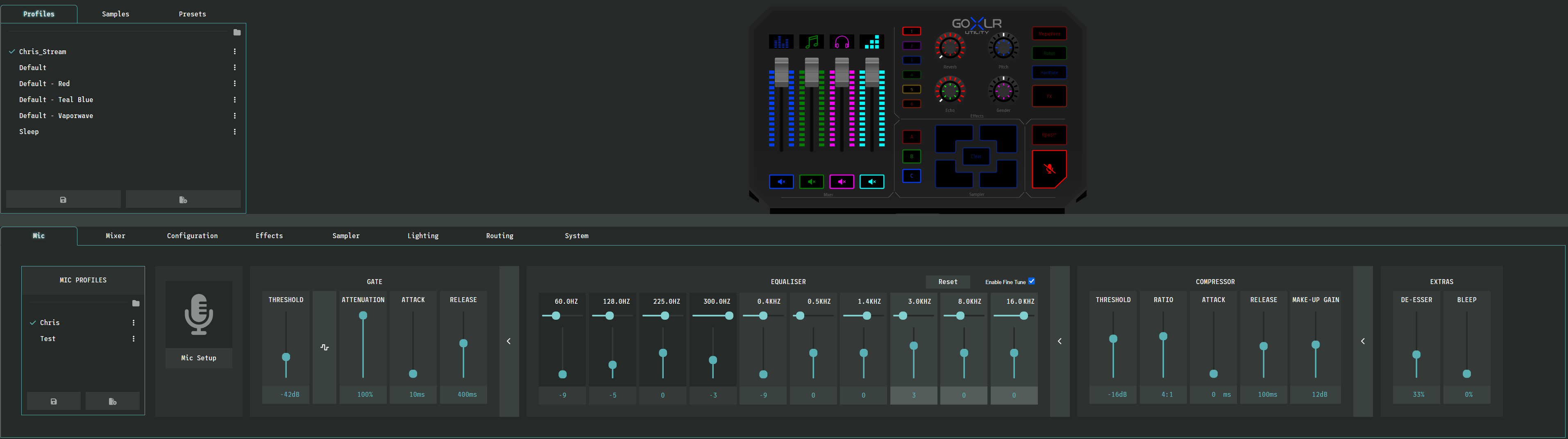

Falls für dich von interesse so ist mein GoXLR eingestellt, wenn auch der EQ etwas klein ist, geht es schon gut.
