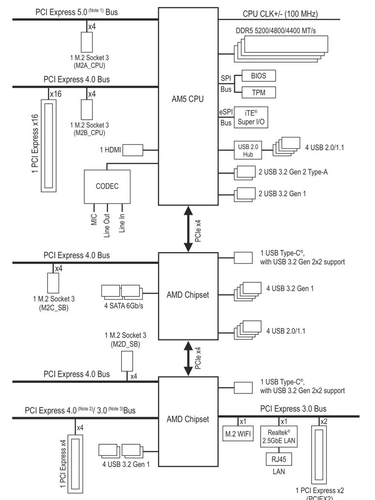

Sehe ich hier das offensichtliche nicht, oder wo kommt es zu "Lane Sharing" hier, wenn man 4x m.2-SSDs verwendet?
Weil ich sehe kein Lane-Sharing im Zusammenhang mit m.2-SSDs.
