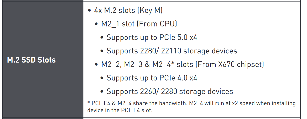

Sehe ich hier das offensichtliche nicht, oder wo kommt es zu "Lane Sharing" hier, wenn man 4x m.2-SSDs verwendet?
Weil ich sehe kein Lane-Sharing im Zusammenhang mit m.2-SSDs.
Auf der PCIe 4.0 würde man den Bus mit der Grafikkarte und m.2 teilen. Oder? (CPU)
Bleiben 3 m.2 ohne Sharing über. (Chipsatz)

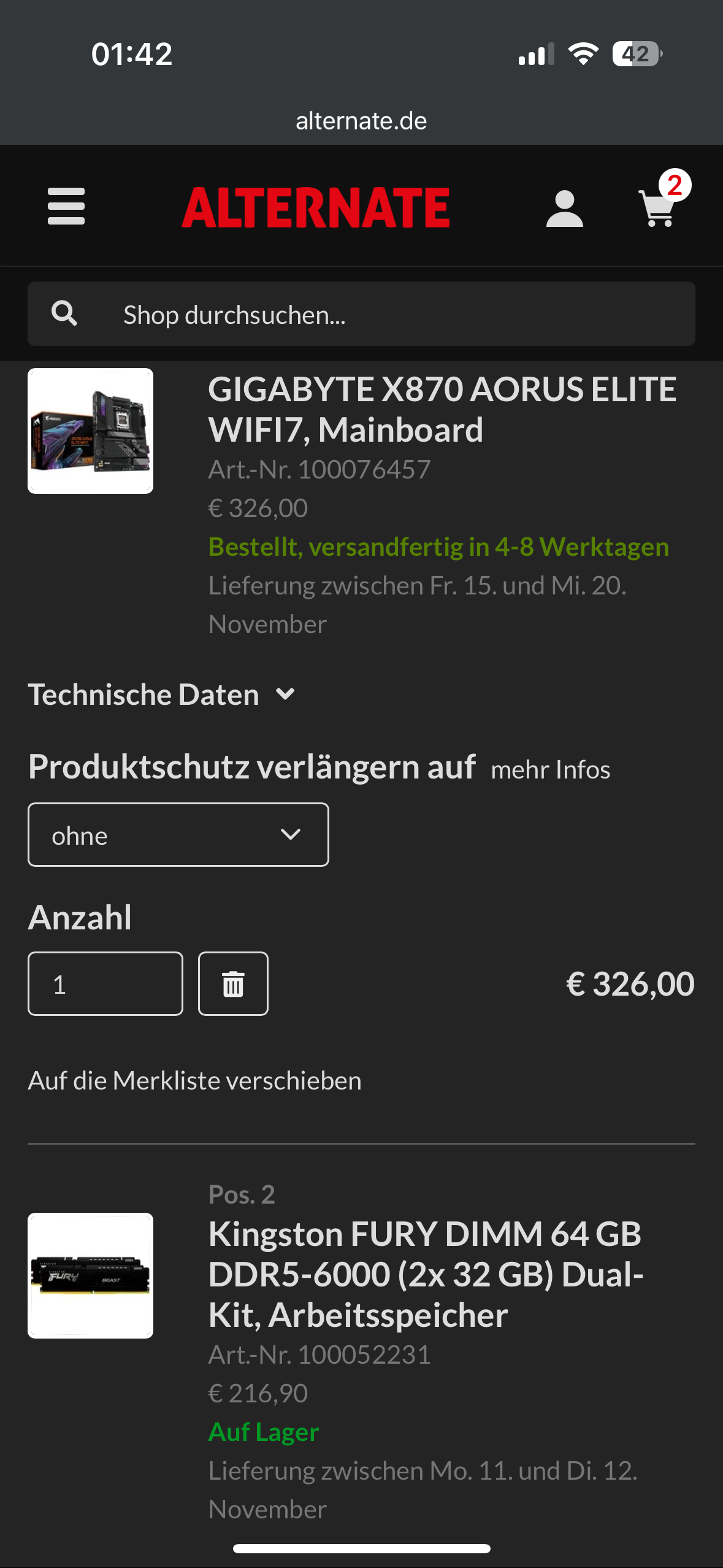

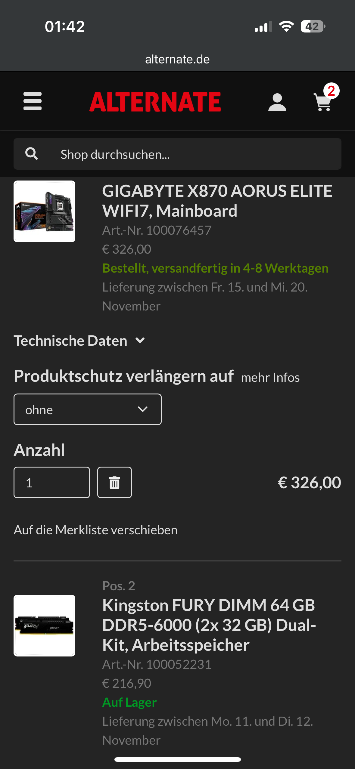

Schau würde das so dann bestellen ☺️
Ich habe dir das X870E verlinkt, du hast da das X870 ohne E, das allerdings auch alle M.2 Slots ohne Lanesharing hat laut Handbuch (Edit: falsch, hat es doch! haben beide ). Und es ist bei Alternate auch noch teurer als das mit E. (Vergleich)
Wie gesagt: Du hast noch die Möglichkeit für 200€ ohne USB4 und PCIe 5 am Grafikslot - oder mit PCIe 5 am grafikslot und ohne USB4 für ~265€.

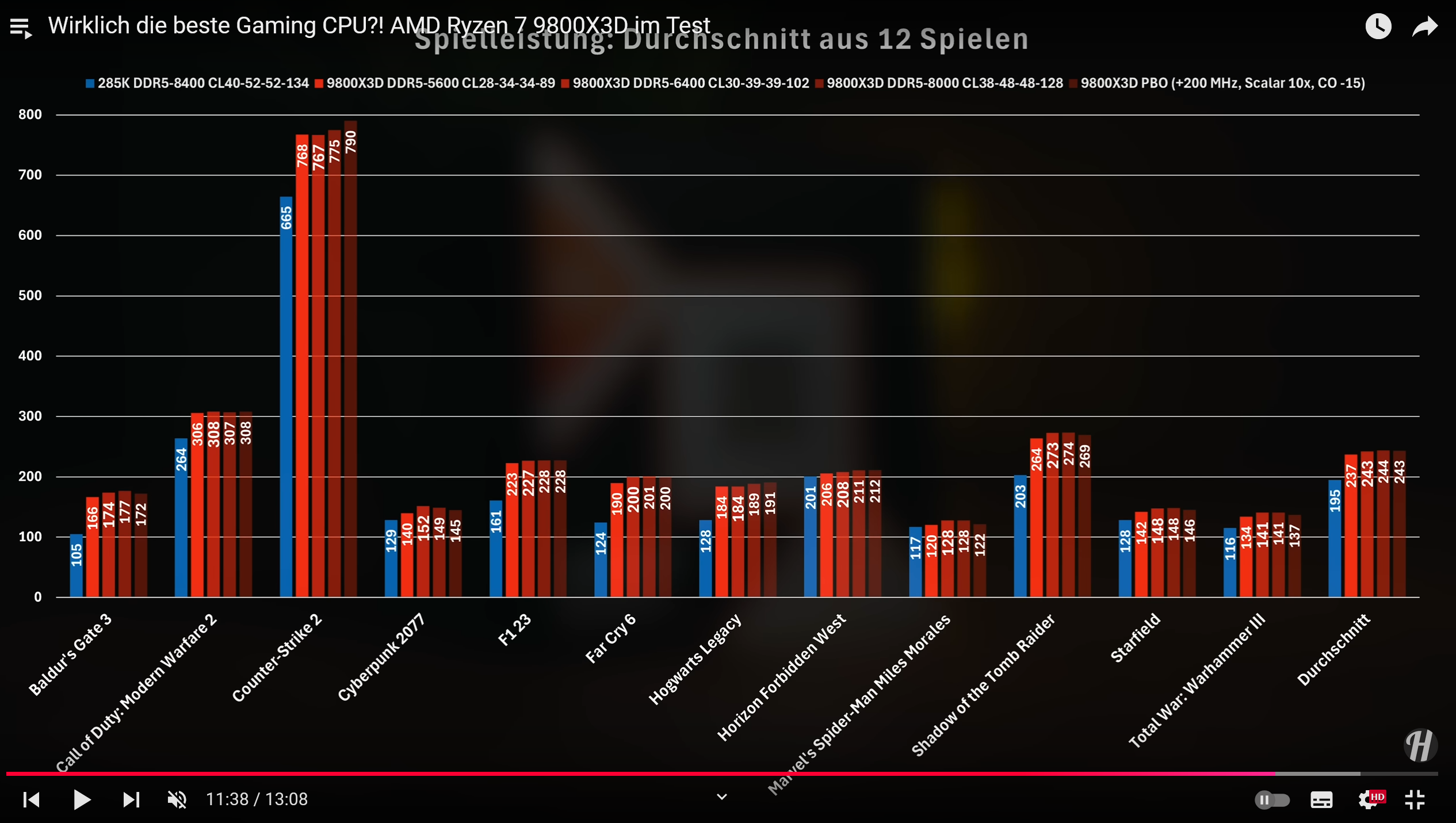

Aber macht es nicht einen Performance Unterschied ob man den Ram mit 8000Mhz als 2x24Gb oder 6000Mhz mit 2x32Gb betreiben kann?
Hab mir selber gerade 2x G.Skill 24Gb Royal mit 7200Mhz gekauft, für den 9800X3D.
@Excrucio
Bei 8000 Mhz läuft der IC Takt niedriger und du bist evtl. sogar langsamer als bei 6000. Abgesehen davon macht es beim X3D einen Unterschied im Bereich der Messtoleranz.
6000CL30 ist immer noch ne sehr gute Wahl.
Reaktionen: madmax2010 und Excrucio
Beim X3D liegt es quasi in der Natur der Sache, dass weniger Speicherzugriffe stattfinden durch den Riesen-Cache. Daher macht RAM weniger aus. Dazu kommt eben der sich halbierende IC-Takt ab... ungefähr DDR5-6400 müsste das sein.
Intels Arrow Lake profitiert enorm viel mehr von schnellem Speicher, vor allem von dem (noch nicht verfügbaren) CU-Dimm.
Der Fairness halber muss ich aber sagen, dass ich mir noch keine Anwendungstests mit X3D und verschiedenen Speichertaktraten angesehen habe. Bzw. ich finde da auch nix. Dafür aber mit denen ohne X3D in Anwendungen: klick Linus Tech Tips ist jetzt nicht immer die fehlerfreieste Quelle, aber den Trend sieht man ganz gut.
Nein, das ist nicht der Fall. Denn der auf dem Schaltbild gezeigte PCIe 4.0-Bus ist ja 20 Lanes breit, nicht 16. Eine andere Art von Lane-Sharing gibt es nur zwischen der dritten und vierten M.2, weil der Chipsatz halt nur mit insgesamt 4 Lanes angebunden ist. Für die Praxis halt völlig irrelevant. Generell wird das Lane-Sharing-Thema überbewertet. 😏
