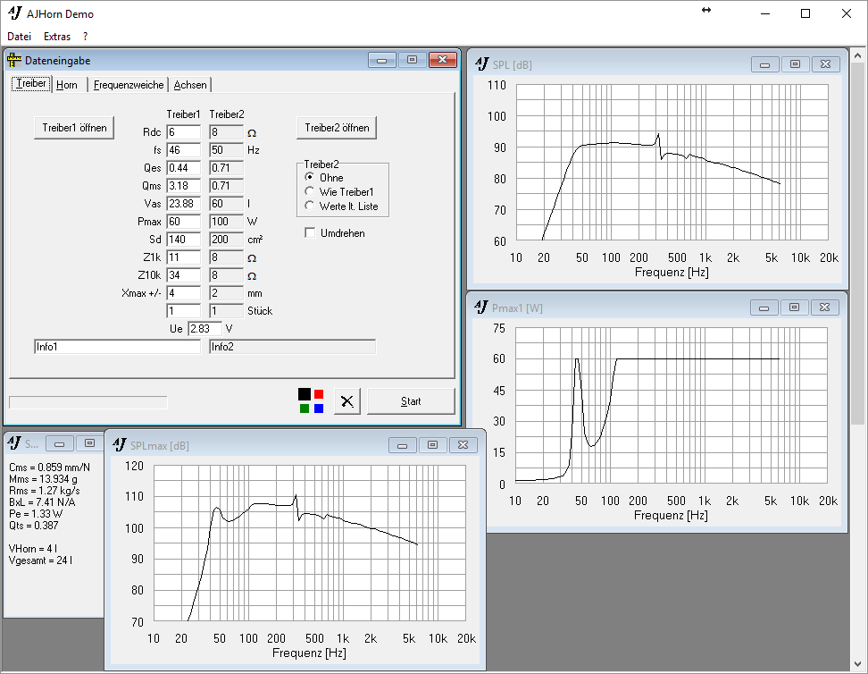

Das ist leider völlig FALSCH.
Der Lautsprecher strahlt keinen nennenswerten Schall mehr ab, dafür steigt der Hub aber immens an und der Lautsprecher hubt sich zu Tode. Werf mal WinISD an und lass dir den Hub anzeigen...aber das solltest du eigentlich wissen.
