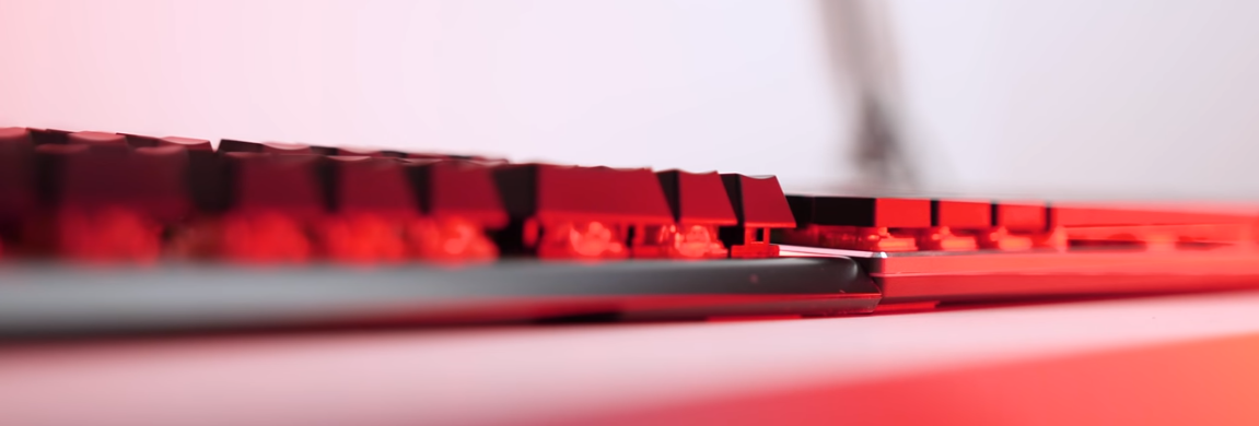

Je nachdem wie "Low Profile" du suchst wirst du bei "normalen" Mechs nicht wirklich was finden.
Alles mit MX Stems wird recht hoch, wenn man die Cherry "Low Profile" Tastaturen neben eine normale Tastatur legt ist der Höhenunterschied minimal.
Video-Vergleich

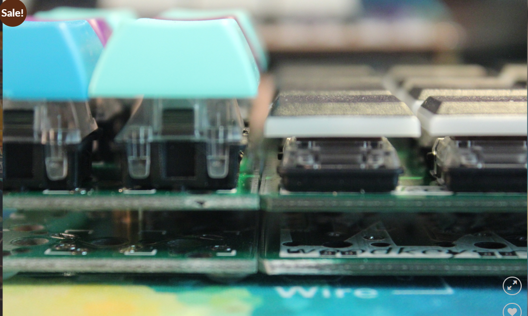

Wenns wirklich low profile & mechanisch sein soll würd ich eher bei Kailh Choc suchen. Glaub Sharkoon hat ein Choc Keyboard.
Das Design von Chocs erlaubt einfach flachere Switches & Caps, sind dafür aber auch nicht mit normalen Caps kompatibel.
Weiss nicht wie viel flacher die "normalen" Choc-Tastaturen sind, aber beim selbst bauen ist der Unterschied recht bemerkbar.
Wegen des Switch-Designs ist es aber recht schwer so Keyboards zu bekommen, ist eine Nische innerhalb einer Nische. Normale 104 oder TKL-PCBs findet man für Choc kaum, sind eher die obskuren Split & Ortholinear-PCBs die Choc unterstützen.

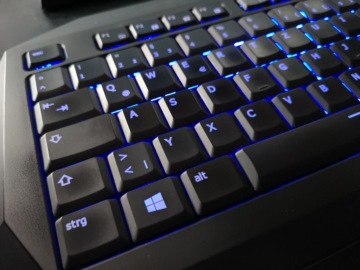

Momentan habe ich noch die Force K7 von Gigabyte und bin soweit auch voll und ganz mit ihr zufrieden. Ich habe allerdings schon Angst davor, wenn sie einmal kaputt geht, da sie nicht mehr hergestellt wird.
Für eine Rubberdome Tastatur ist die eigentlich schon perfekt. Der ganze linke Tastaturbereich ist voll rollover-fähig und damit zum Spielen 100% geeignet. Hatte noch nie Probleme damit.

Die von mir erwähnte Force K7 war meines Wissens die einzige Tastatur bei der man wasd+e,q,r,f,c,x,y,v,t,g,h,b,1,2,3,4 und Leertaste+Alt+Crtl+Shift gleichzeitig drücken konnte und er immer noch alles erkannt hat und das obwohl es nur eine simple 2-nkro Tastatur war.
Meine alte Logitech Illuminated konnte das auch noch sehr gut, doch dann hat Logitech bei einer neuen Revision der Tastatur Einsparungen an der Tastaturmatrix vorgenommen und man konnte nicht mehr Shift+W+Leertaste gleichzeitig drücken, was die Tastatur zum Spielen unbrauchbar machte.
Vielleicht haben sie es auch mit Absicht gemacht um ihre teuren Gaming-Tastaturen verkaufen zu können. Könnte ich mich auch vorstellen.
