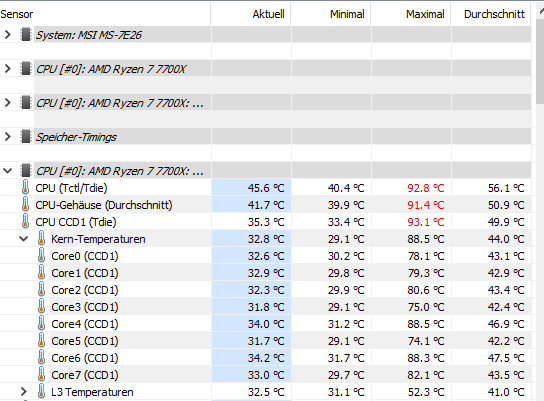

Ich nutze derzeit HWMonitor dazu, gibt es hier eine gute Alternative?
HWmonitor passt. Entweder gleich damit, oder via MSI Afterburner ein OSD konfigurieren, dann kannst du die Werte in Echtzeit ingame anzeigen lassen.
Wobei der Afterburner meines Wissens kein CCD anzeigen kann.

kannst noch HWinfo ausprobieren, nur Sensoren starten ! und schauen ob die Werte übereinstimmen, ansonsten den Kühler soweit auch richtig verbaut ? sitzt bombenfest auf dem Sockel ?
Habe den Lüfter nochmal kontrolliert und er sitzt bombenfest. Ich könnte den Lüfter nochmal abnehmen und gucken, ob er richtig auflag. Sehe aber keinen Grund warum dies nicht der Fall sein sollte.
HWinfo stimmt mit HWMonitor über ein. Hatte jetzt die Daten beider Tools resetet und Auge drauf gehabt. Die Temperatur liegt im Standard so bei 76°C. Aber es gab einen Ausreißer in die 96°C. Jetzt frage ich mich, wenn dies bereits bei Path of Exile passiert. Wie sieht es dann in 3-4 Jahren mit einem AAA Titel aus?
Hier nochmal die aktuellen Bildchen.
HW Info:
HW Monitor:
Ob AAA oder nicht hat doch nix damit zu tun?
Nochmals: CCD ist immer höher als der Rest und die Temps sind genau so wie es sie Spezifikation von Zen4 vorsieht.
Des weiteren heisst kleineres Studio, Indie oder AA-Titel nicht, dass die CPU oder deren Kerne anders/weniger belastet werden als bei AAA. Im Gegenteil, je höher das Budget und das Studio, desto mehr wird die GPU aufgrund von Raytracing und watweissich beansprucht.
