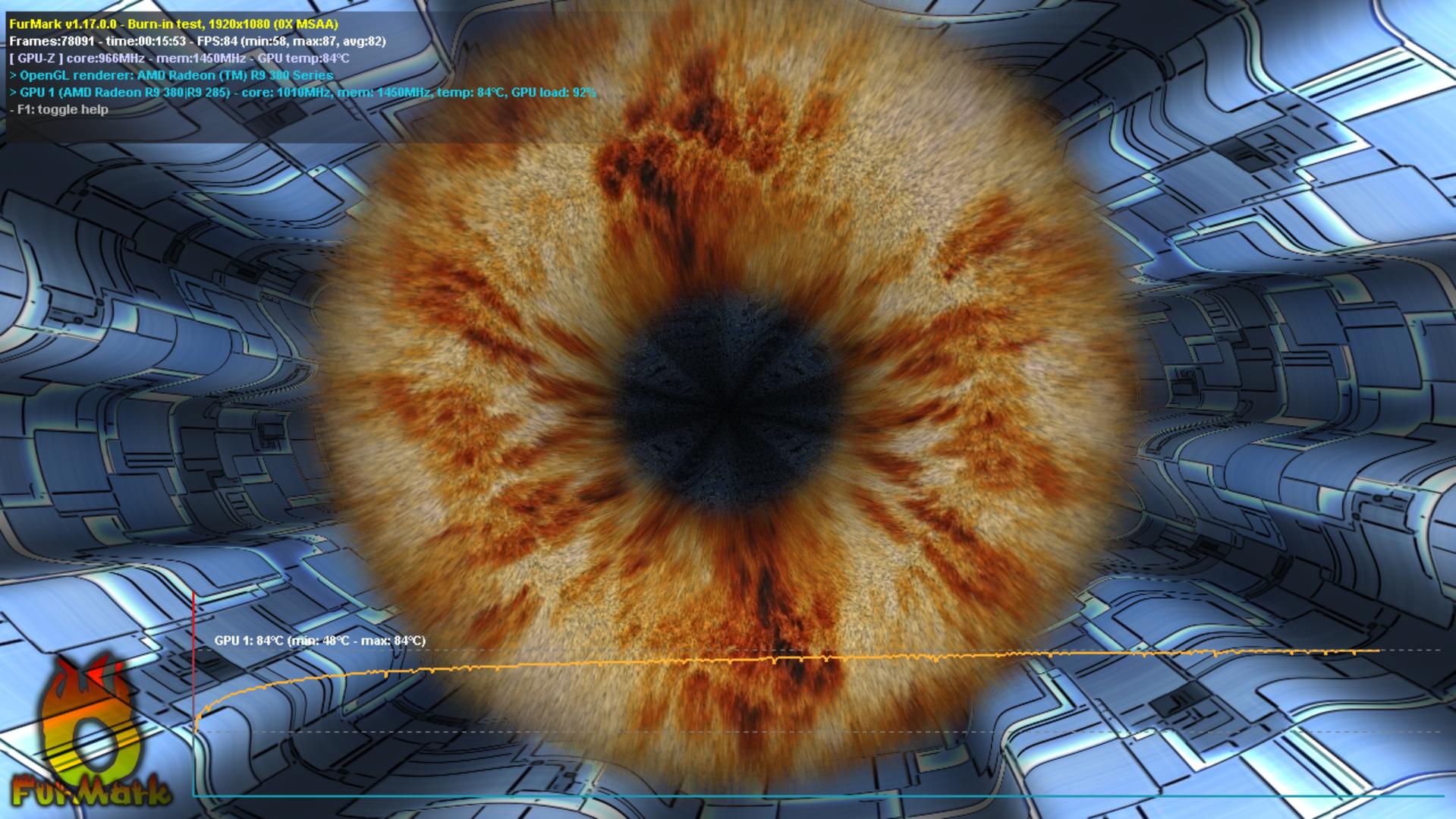

Teste mal das Programm welches ich gepostet habe, aber die Lüfter brauchst du so oder so.

Lass mal 10 Minuten laufen um zu testen ob die Karte ok ist.
E
EXTREM
Also ist die Karte absolut OK wird halt nur sehr warm weil das Gehäuse nicht gekühlt wird aber das ist wohl nicht der Fehler der den Blackscreen verursacht.

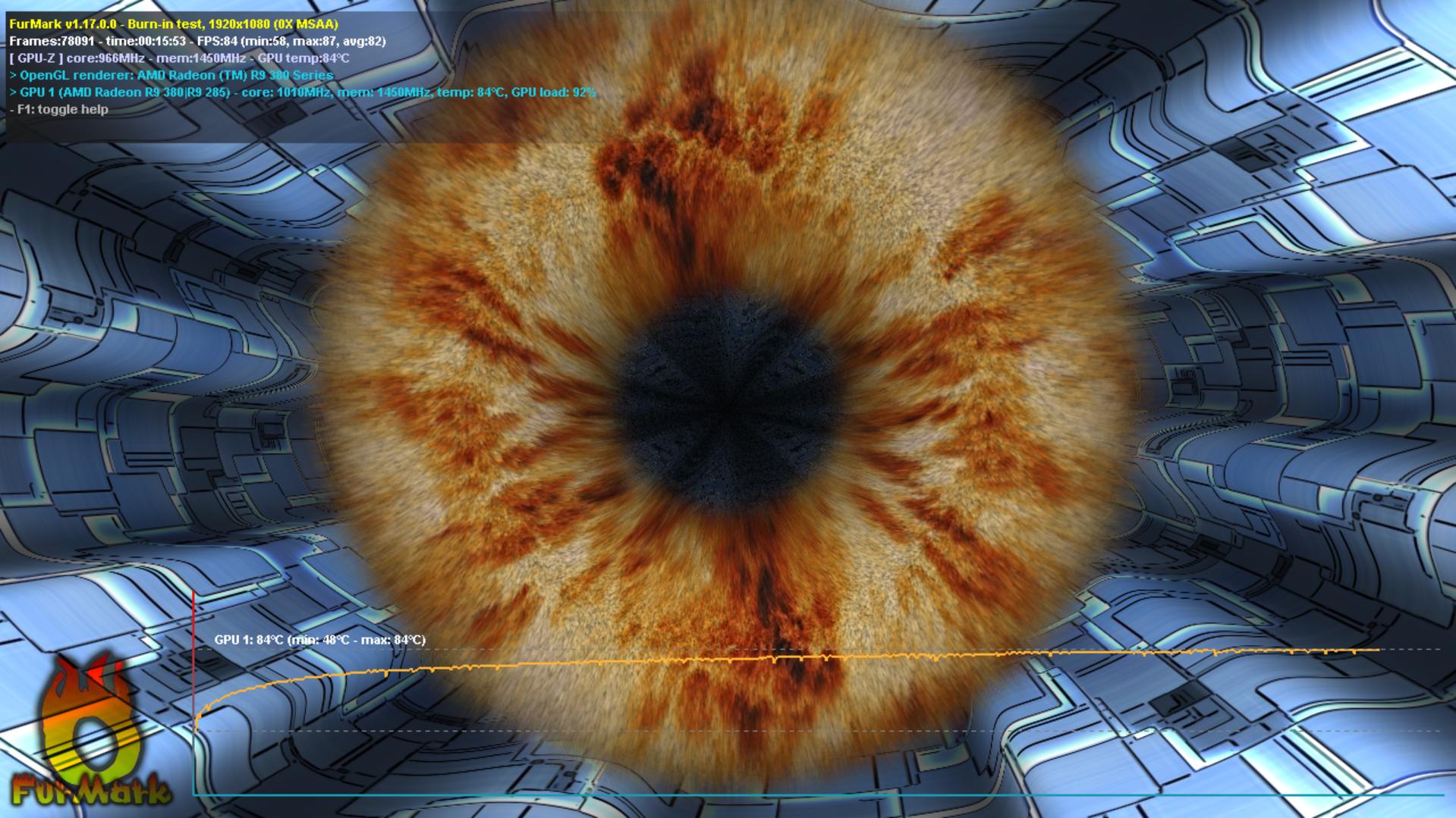

Was hast du für ein Spiel gespielt?
Weil irgendetwas stimmt da nicht vorhin war deine GPU auf über 80°C und jetzt bleibt es bei 65°C
Welches Board hast du eigentlich?
Hab das gleiche Spiel gespielt. (Assassins Creed Syndicate)
1.Log: PC mit geschlossenem Gehäuse auf dem Teppichboden.
2.Log: PC mit einseitig geöffnetem Gehäuse auf dem Tisch.
Board: ASRock Anniversary B85
