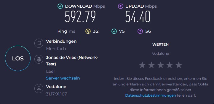

Einen enormen Wirkunggrad hat der hier. Für den momentanen Preis unschlagbar, habe ich im Erdgeschoss an einem Kabelmodem und die Reichweite ist enorm, auch im Garten. Bei Bedarf und beim Herunterladen von großen Dateien von z.T. 150GB an einem Stück schalte ich hier, nur bei Bedarf, noch 2 als Repeater zu. Damit kann ich meine 1Gbit Leitung auch über Wlan fast voll ausreizen.
Das hier ist mein Wlan Ausschlag durch 3 Wände.
