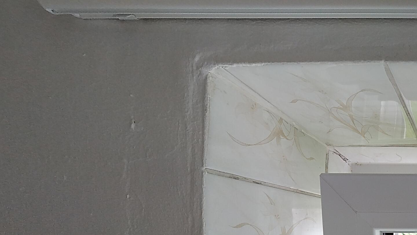

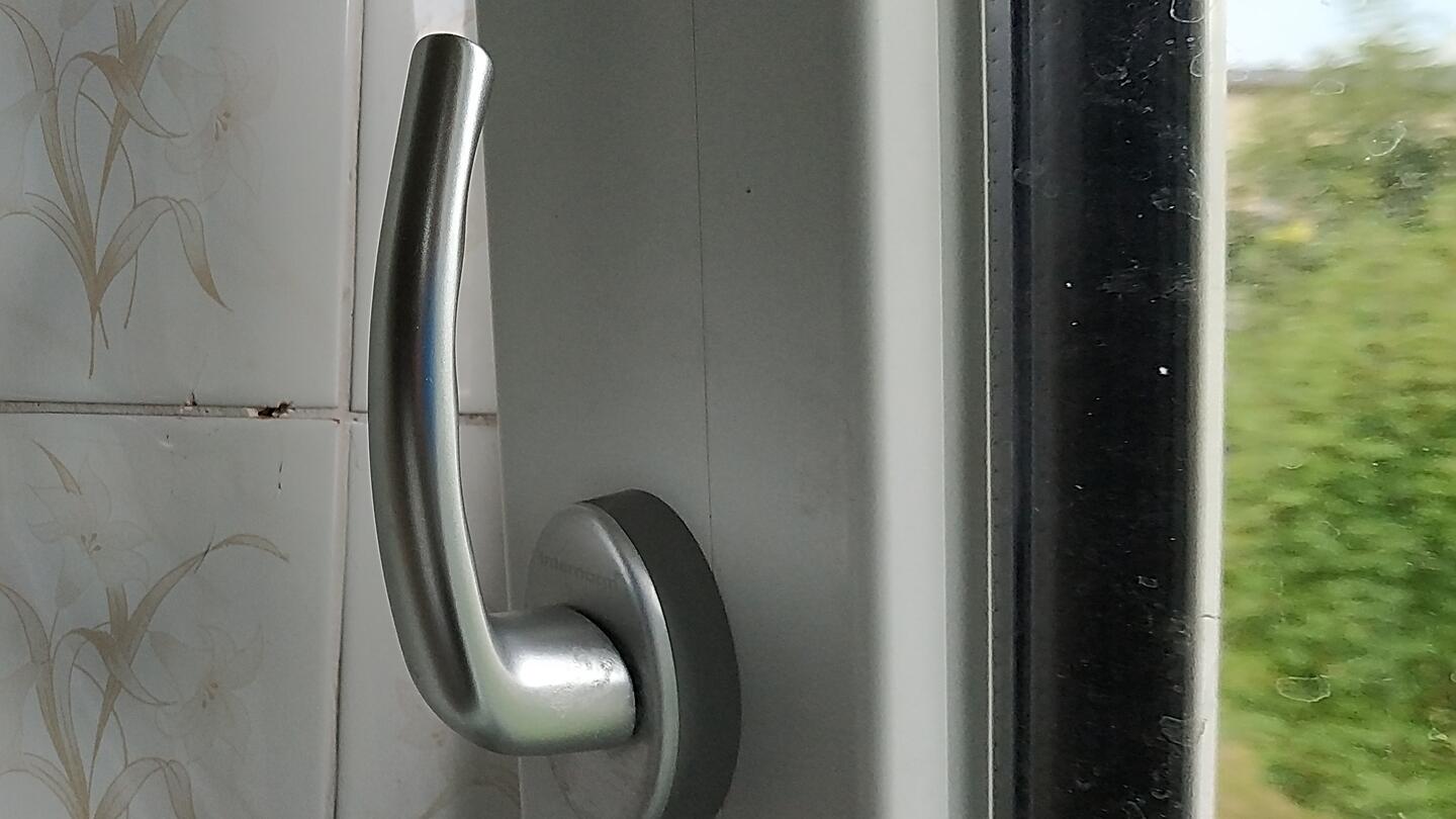

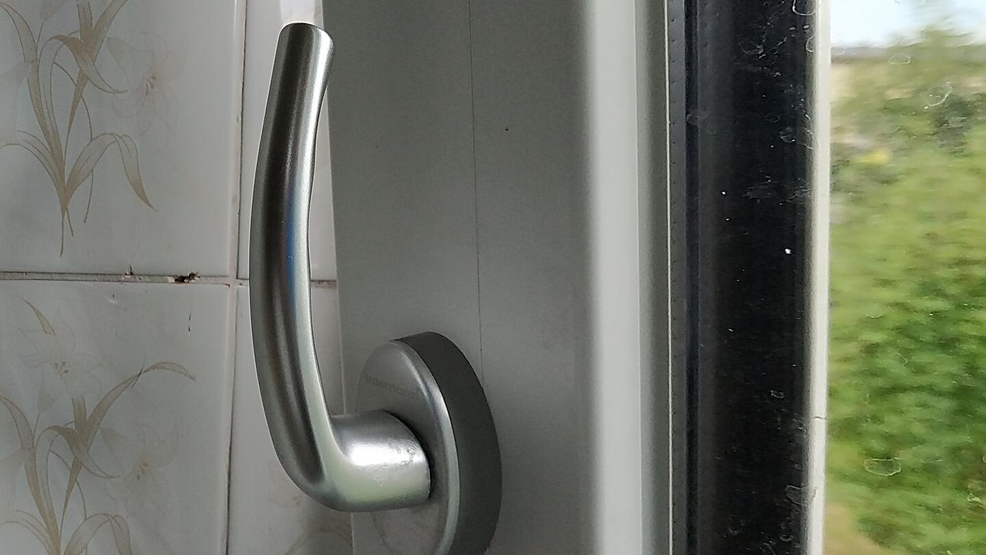

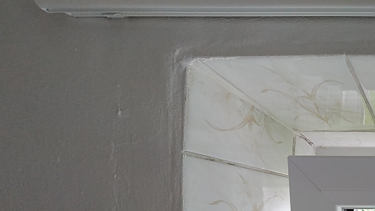

Genau von dieser Übersicht kommt meine Frage, es gibt bei "Fenster-auf-Erkennung" überall einen Haken. Ein Youtube-Video zeigt, dass es 3 verschiedene Varianten von Homematic gibt, 1x magnetisch, 2x optisch. Der eine optische wird oberhalb des Fensters montiert, der andere unter dem Griff, wobei mir noch nicht klar ist, ob das unter dem Griff ohne Bohren in das Fenster funktioniert. Bohren ist nicht möglich.
Hier mal 2 Fotos vom Fenster im Detail, keine Ahnung, wo da ein Lichtsensor hinpasst, damit erkannt wird, ob das Fenster gekippt ist.
