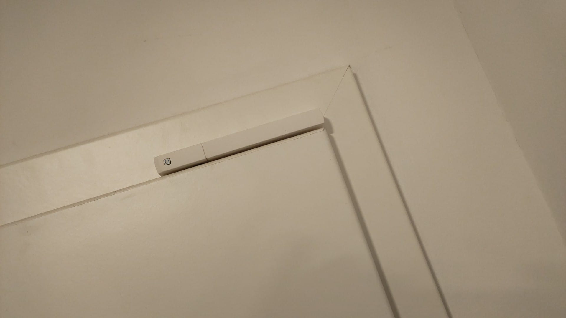

Ich verstehe noch nicht, wie / wo der Lichtstrahl reflektiert werden soll. Über dem Fenster ist ein Rollo. Das Fenster sitzt ziemlich tief.
Bei Bild 2 von #60 sieht man das gekippte Fenster im Eck, ist überall ähnlich. Wie müsste da der Lichtstrahl unterbrochen werden? Bei Bedarf gerne ein anderes Foto, wenn ich weiß worauf es ankommt.

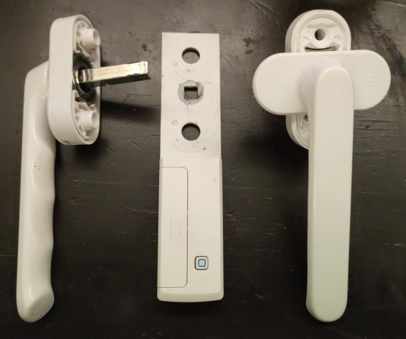

Jetzt sind wir wieder bei einem Thema wo ich auch mitreden kann. Aber eine Frage hab ich nach den ganzen Seiten. Warum zum Henker kaufst du dir nicht einfach den Access Point von Homematic IP? Der läuft "out of the box" 1A. Da muss nichts groß konfiguriert werden. Einfach die einzelnen Geräte hinzufügen und fertsch. Dann geht auch alles von unterwegs aus. Gerade dann wenn man auch noch in Richtung Sicherheit gehen möchte. Wo wir jetzt auch bei dem Thema Tür / Fensterkontakte sind. Macht es dir wirklich sooo viel aus, dass mit einem externen Server kommuniziert wird, dass du auf den ganzen Komfort und Möglichkeiten verzichten möchtest?

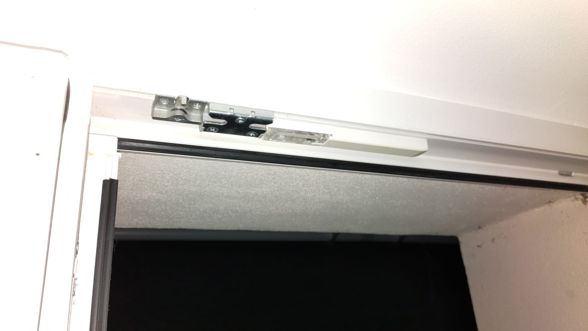

Wie du schon festgestellt hast, gibt es drei unterschiedliche Sensoren. Ich hab alle drei hier. Je nachdem was man damit machen möchte, empfehlt sich Variante A, B oder C. Teilweise habe ich an einem Fenster sogar zwei unterschiedliche Kontakte. Einmal den verdeckten. Und einmal den für den Tür / Fenstergriff.
Der verdeckte gibt vor ob geheizt werden darf oder nicht.
Der an dem Türgriff ob die Wohnung verschlossen ist oder nicht.
Beide sind in der Kombination für mich insoweit praktisch, da selbst wenn die Tür unverschlossen ist aber zugelehnt, geheizt werden kann, dann aber ich eine meldung bekomme, dass mind. diese eine Tür offen ist und keine Sicherheit gewährleistet ist. Das geht meines Wissens nach nur in dieser Kombination. Wobei man die verdeckte Sensoren auch gegen Optische tauschen könnte. Den hab ich z.B. bei der Eingangstür.
Zu der Montage:
Die Verdeckten kommen in den Rahmen. Je nachdem passen die dort mit den beiligenden Steifen doppel Seitigem Klebeband. Kann aber auch sein, dass der Rahmen zu schmal ist und sie nicht passen. Hab in der neuen Wohnung leider beide Fälle.
Der Optische wird einfach über der Tür montiert.

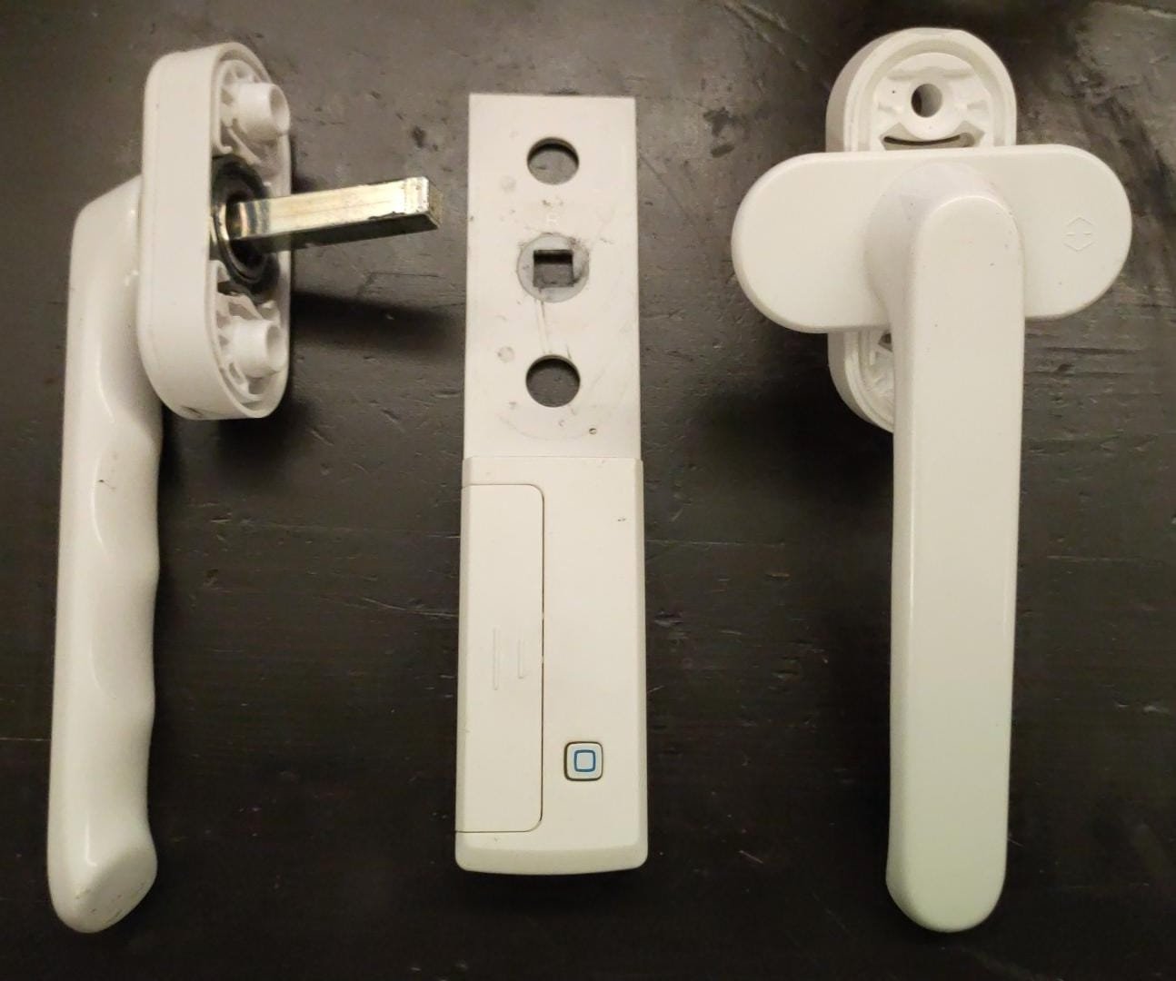

Der für den Fenstergriff wird unter dem Griff montiert. Dafür muss die kappe an dem Griff seitlich gedreht werden, damit die Schrauben frei werden. Dann können diese gelöst und unter dem Griff der Sensor montiert werden.
WhatsApp Image 2022-07-29 at 23.04.26.jpegWhatsApp Image 2022-07-29 at 23.09.12.jpegWhatsApp Image 2022-07-29 at 23.10.21.jpeg
Reaktionen: linuxnutzer
Verstehe ich das jetzt richtig, der Sensor unter dem Griff ist nicht für die Heizungssteuerung geeignet? Dann brauche ich mir über die De-Montage des Griffs keine Gedanken machen.

Der verdeckte wird wie oben erwähnt mit doppelseitigem Klebeband in den Rahmen geklebt. Dieser erkennt dann durch den Abstand zu der Tür ob diese offen / gekippt (beides das gleiche) oder geschlossen ist.
Bilder siehe oben
Man kann den Griff zur Heizungssteuerung sehr wohl nutzen. Allerdings wie ebenfalls oben geschrieben, würde jedes mal wenn das Fenster offen aber angelehnt ist, nicht geheizt werden. Dies umgehe ich mit zwei unterschiedlichen Sensoren. Wer damit aber kein Problem hat, der kann auch auf einen einzelnen Sensor zurück greifen.

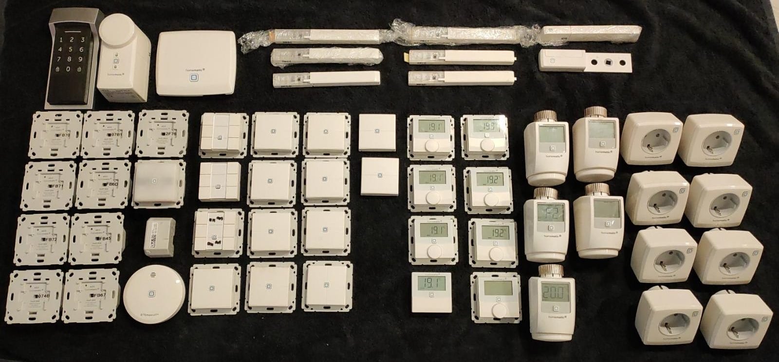

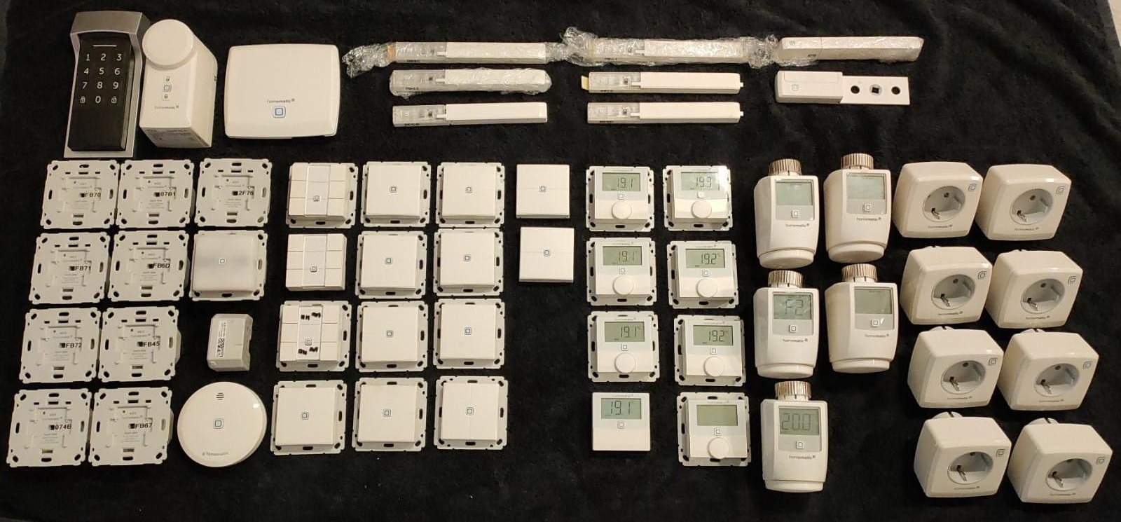

Hier mal ein kleiner Auszug an dem was bei mir so rum liegt. Leider nach dem Umzug erst ein Bruchteil verbaut. Die Lichtschalter hier bringen mich gerade zur Verzweiflung. Des weiteren kann ich auch nicht einfach mal so dran rum schrauben. Schließlich läuft hier ein 2 Jahre altes Kind rum was mir beim rum probieren in die unter Spannung stehende Leitung fassen könnte.
Nicht auf dem Bild ist die große Wetterstation, das Zeug vom Bad Lüfter, ein zwei Heizkörperthermostate und meine Dimmaktoren welche ich aktuell nicht weiß wie ich diese anschließen soll. (Spezieller Trafo)
Bei dem Thema CCU3 oder Raspberrymatic bin ich jetzt keine große Hilfe, falls du aber Fragen zu einem der Teile auf dem Bild hast, nur raus damit ;-)

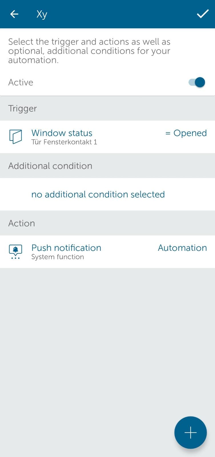

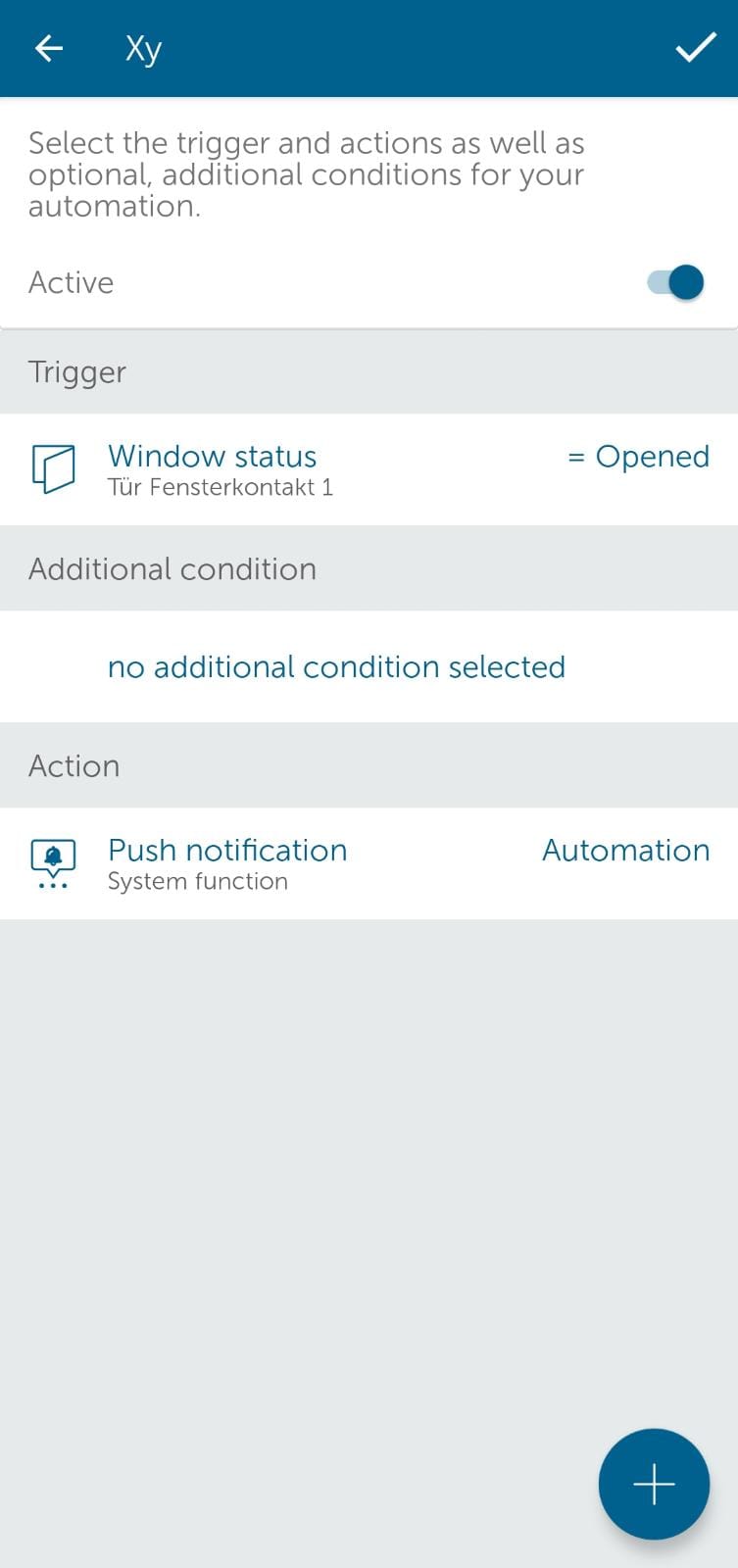

Eine Anwendung hätte ich noch bzgl. Einbruchsschutz bei gekipptem Fenster. Wenn wer nachts in die Garage einbrechen will, kriege ich das schwer mit, aber dafür die Nachbarn ;-) und die haben schon einen Einbrecher gestellt. Kann ich da irgendwie eine Nachricht oder sonst eine Reaktion bekommen, wenn ein gekipptes Fenster völlig offen ist. Das Garagenfenster wird im Frühjahr gekippt und im Herbst zugemacht. Dazwischen beobachten die vielen Videokameras der Nachbarn seit dem Einbruch meine Garage.
Gut Frage nächste Frage. Also ich würde es mit nem Türgriffsensor versuchen. Dann via Automation es so einstellen, dass wenn Fenster offen Meldung auf das Handy erfolgt. Das könnte man ggf. noch mit einer weiteren Vorraussetzung koppeln wie z.B. einem Zeitraum koppeln.
Das ist kein Schutz vor Einbruch, sondern lefiglich eine Erkennung und Signalisiserung eines möglicherweise erfolgten Einbruchs.
Ein wirkungsvoller Schutz (Prävention) erfolgt durch physikalische Absicherung. Da gibt es etwa Fenstergitter.

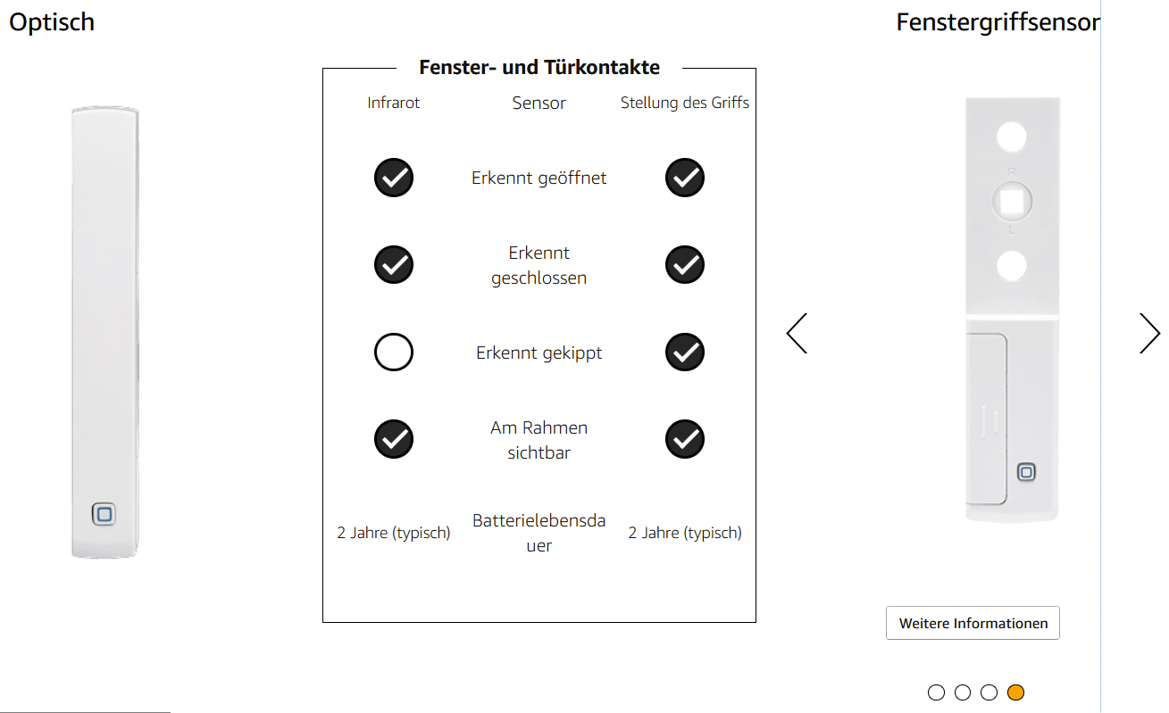

Gibt es vielleich einen Vergleich der 4 möglichen optischen Fenstersensoren?

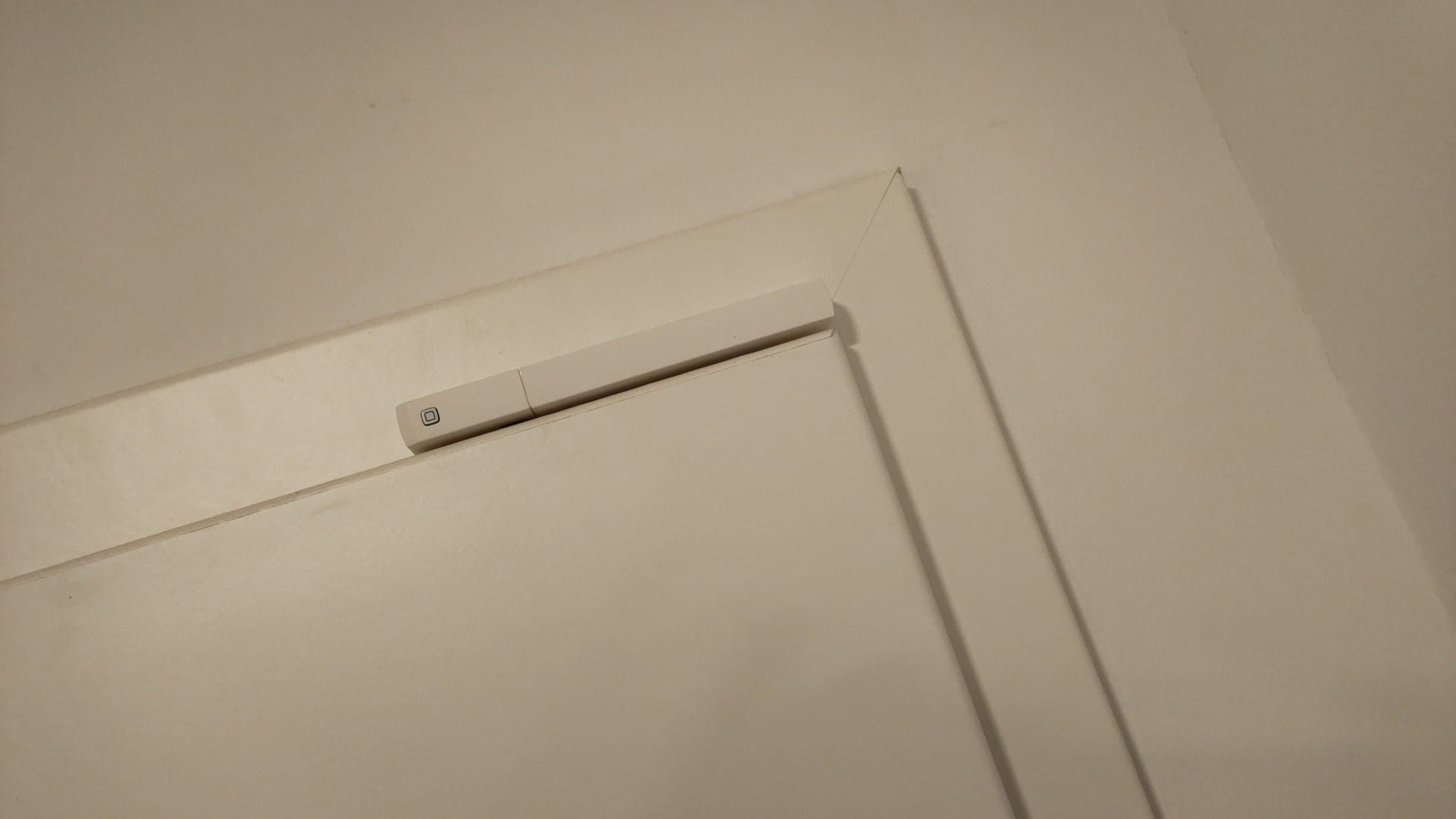

Reden wir von der Wonungs / Haustür? Falls ja wäre im Außenbereich der Sensor ja absolut sinnfrei. In dem Fall würde ich auf einen mit Magnet zurück greifen. Den sollte man an der Innenseite montiert bekommen.
https://www.amazon.de/dp/B0107XXOAW?th=1
Zu den restlichen optischen Sensoren, was ist dir denn noch unklar?
Alle zum Kleben erkennen nur offen oder geschlossen und werden halt mit doppelseitigem Klebeband ran geklebt.
Der für den Griff als einziger zusätzlich ob er gekippt wird und wird wie der Name schon verrät auf den Griff montiert.
Mehr gibt es da nicht zu sagen. Oder fehlt dir eine Info?
Warum welches XY mehr kostet, kann ich dir nicht beantworten. Liegt aber in der Regel am Angebot und Nachfrage. Falls du bei Amazon bestellst, lad dir mal das Addon Keepa herunter. Damit hast du einen echten Preisvergleich auf einen längeren Zeitraum. So entlarft mach auch angepriesene Sonderangebote.
Auf der Amazon Seite hast du, wenn du weiter nach unten scrollst auch einen guten Vergleich zwischen den einzelnen Geräten.
