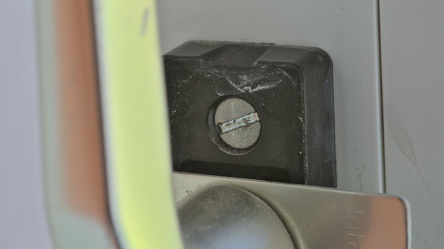

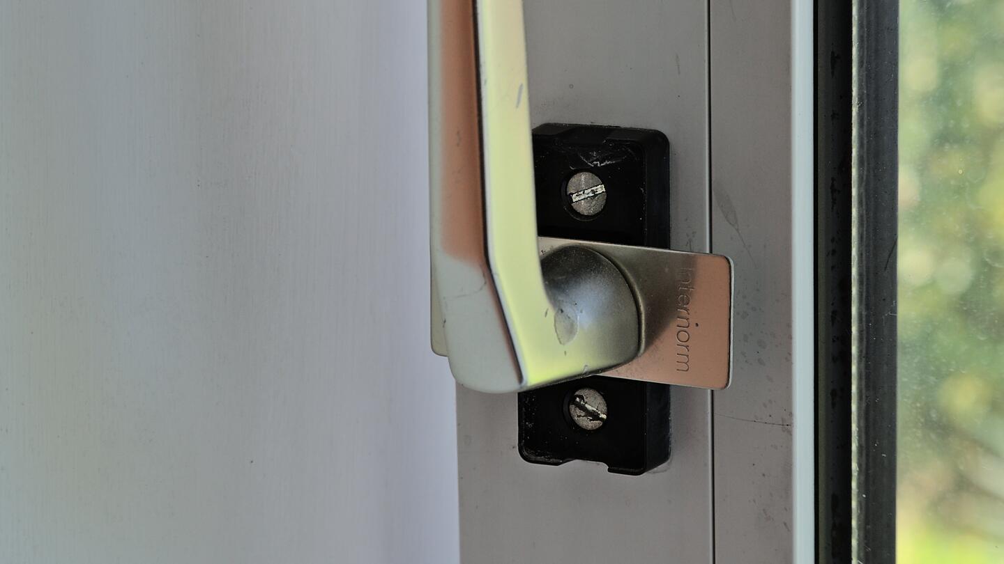

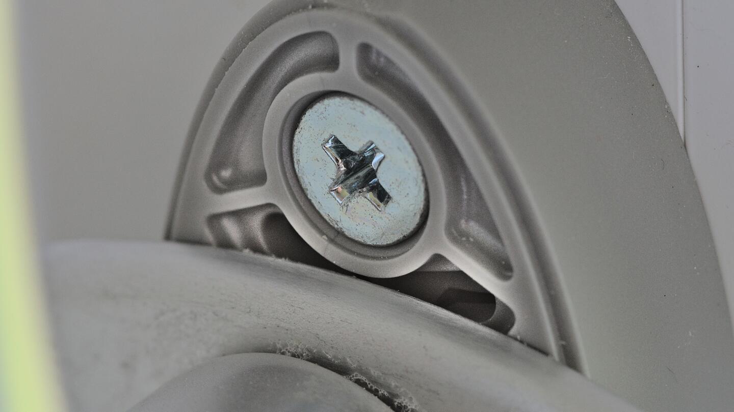

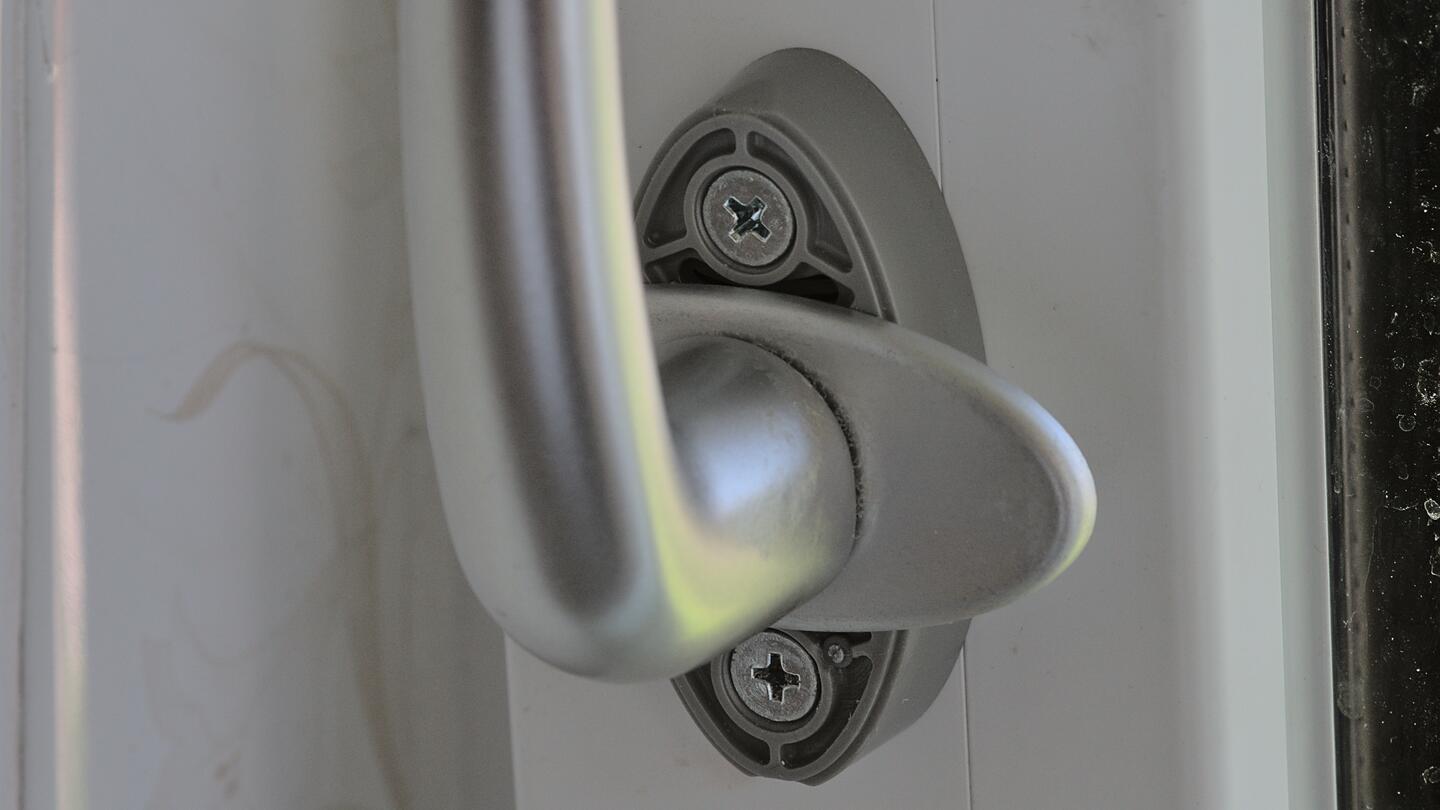

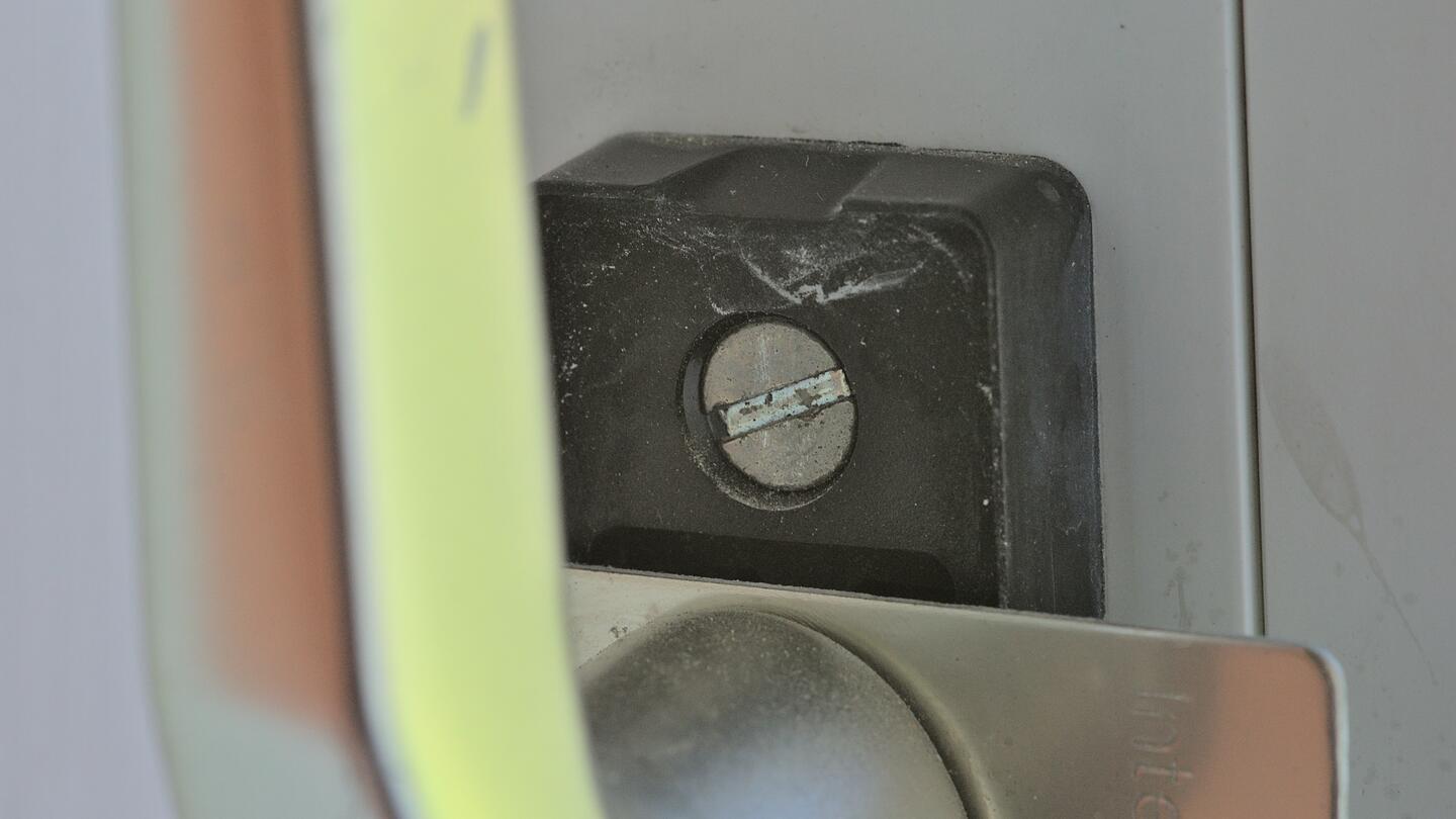

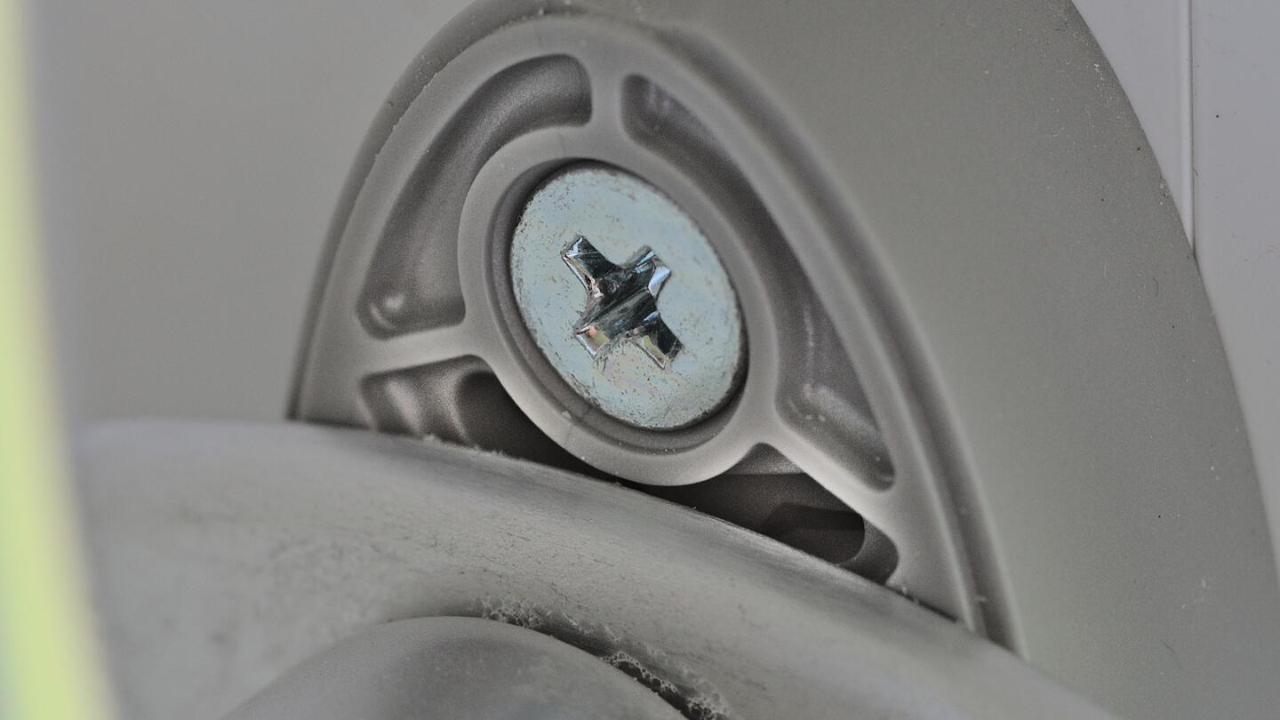

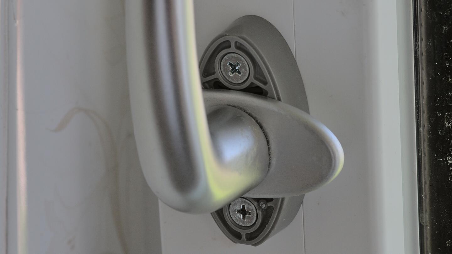

Ich trau mich das (noch) nicht, wäre eine Katastrophe, wenn das Fenster nicht mehr verschließbar wäre. Ich warte bis ein Freund aus dem Urlaub zurück ist, der hat von sowas mehr Ahnung. Ich habe das schon erlebt, dass nach Abschrauben, es nicht mehr anschraubbar war bzw. man Spezialwerkzeug braucht. Mal schauen, ob es von der Firma die das Fenster eingebaut hat, Hilfestellung gibt, ob da was passieren kann.
Hier ist das alte Fenster:
und hier das neue:
Beim 4. Bild in groß sieht man innen "Erhebungen", rechts unten wo es dunkel ist.

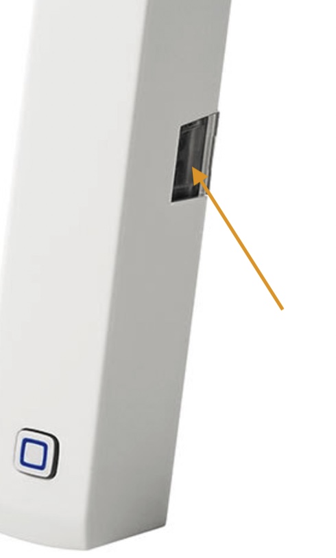

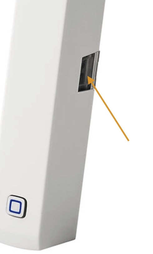

Ich verstehe noch nicht, wie der optische Sensor funktioniert, wie ist das mit der Reflexion?
Prisoner.o.Time schrieb:
Die Tür selber reflektiert.
Meine Tür ist dunkelbraun und dort in der Nähe ist es komplett dunkel.
Ich habe vielleicht ein Verständnisproblem, an das keiner denkt.
Von wo nach wo reflektiert es?
Die Tür ist zB zu, es gibt im Türstock keinen Unterschied im Türstock, wenn die Tür offen ist, denn die Tür geht nicht in den Türstock auf. Also wo müsste es in dem Bereich montiert werden, in der Richtung wo die Tür aufgeht? Über der Tür? Seitlich?
Vielleicht könnt ihr das etwas detaillierter erklären. Ich habe auch kein Video gefunden, wo der Sensor bei einer Tür verbaut wird.
Reaktionen: linuxnutzer
Der Sensor kommt über die Tür an den Türrahmen. So dass der Sensor in Richtung Tür guckt.
Ist die Tür zu, erkennt er quasi die Tür welche nur ein paar mm weit entfernt ist. Vermutlich durch reflexion. Daher auch der kleine Streifen reflektierende Folie.
Ist die Tür offen, ist da nix was reflektieren kann und erkennt dies entsprechend.
So du das Ding plazierst ist egal, wichtig ist nur, dass der Sensor bei geschlossener Tür von dieser verdeckt wird. Ist das nicht möglich ist das der falsche Sensor. Dann musst du auf die Lösung mit Magnet zurück greifen.
