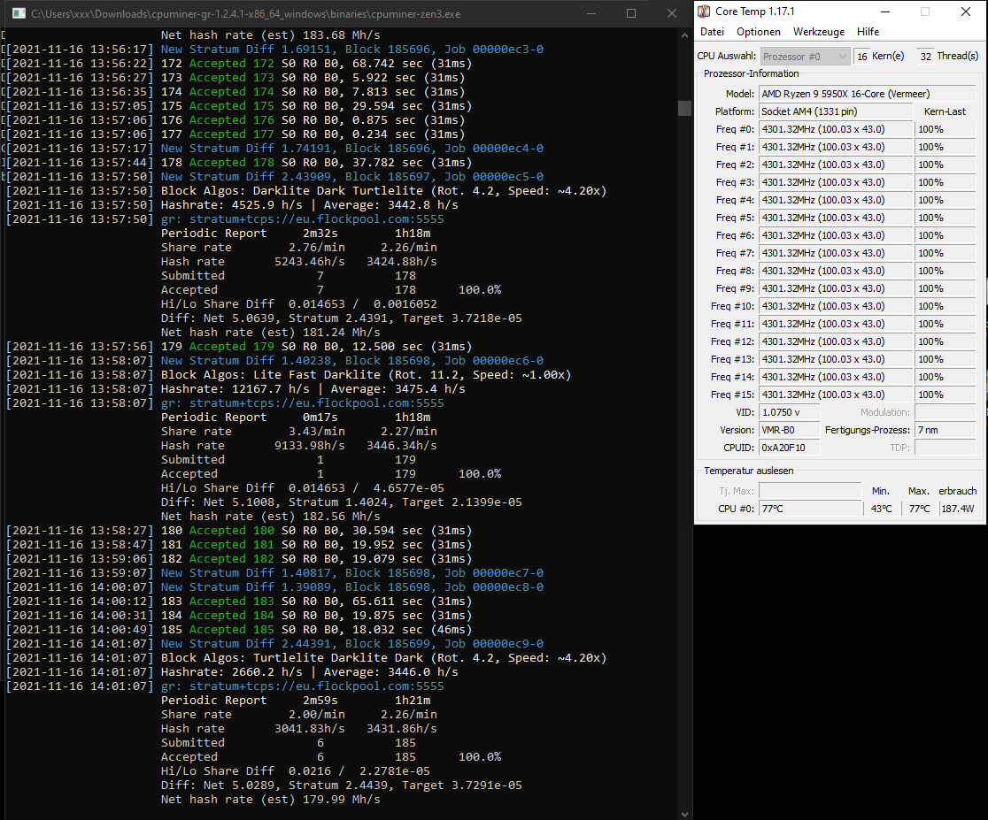

Auf den Kühler soll ein 120er-AVC-Lüfter (ist aus einem Server - 2.500rpm)
@Weedlord

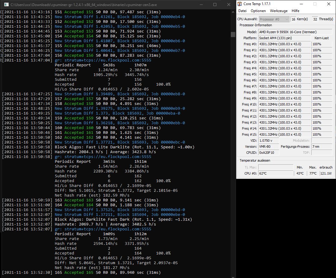

Im Moment läuft der RTM-Miner mit 4,3GHz allcore bei 1,075V
@Weedlord
Die Gesamt-Leistung hält sich laut diesem Shot in Grenzen
Je nach RTM-Algo sind es 20-30W mehr (es gibt 40 versch. Algos, die rotieren)

Sieht doch entspannt aus, dürfte der kleine Be Quiet keine Probleme mit haben.Snoopy69 schrieb:Im Moment läuft der RTM-Miner mit 4,3GHz allcore bei 1,075V

Wenn du das Powertarget auf 140 Watt stellst, zieht der auch nicht mehr als 140 Watt. Wenn du allerdings das Powerlimit per all core OC rausnimmst, zieht die CPU sich natürlich erheblich mehr. Hast Stock nicht mehr Performance und weniger Verbrauch?Snoopy69 schrieb:Diese Algos sind unberechenbar...
Für 10-15sek. 187W

Für MC-Anwendungen gibts nichts Besseres als manuelles OC mit festem Allcore-Takt. Spezieller wird es mit CCX-OC (kostet allerdings mehr Zeit). Für SC ist PBO die beste Wahl…
Verbrauch bzw. Sweetspot bei RTM muss ich ausloten

Ich hätte gedacht die cpu taktet in der Anwendung höher als 4,3 GHZ aber ok, wenn dem nicht so ist macht ein all core Settings natürlich deutlich mehr Sinn.Snoopy69 schrieb:Für MC-Anwendungen gibts nichts Besseres als manuelles OC mit festem Allcore-Takt.

Ja, aber das werde ich noch sehen…
Die teilweise unterschiedlich starke Belastung durch die Algos ist nicht so einfach zu kontrollieren. Nur 20-30W Unterschied zw. den Algos war etwas naiv betrachtet. Vorhin waren es zb nur 85W (max. 187W waren es schon)
Zumal weiss ich mom. nicht, wie lange es dauert, bis alle 40 Algos rotiert haben
Müsste mich da einlesen…
