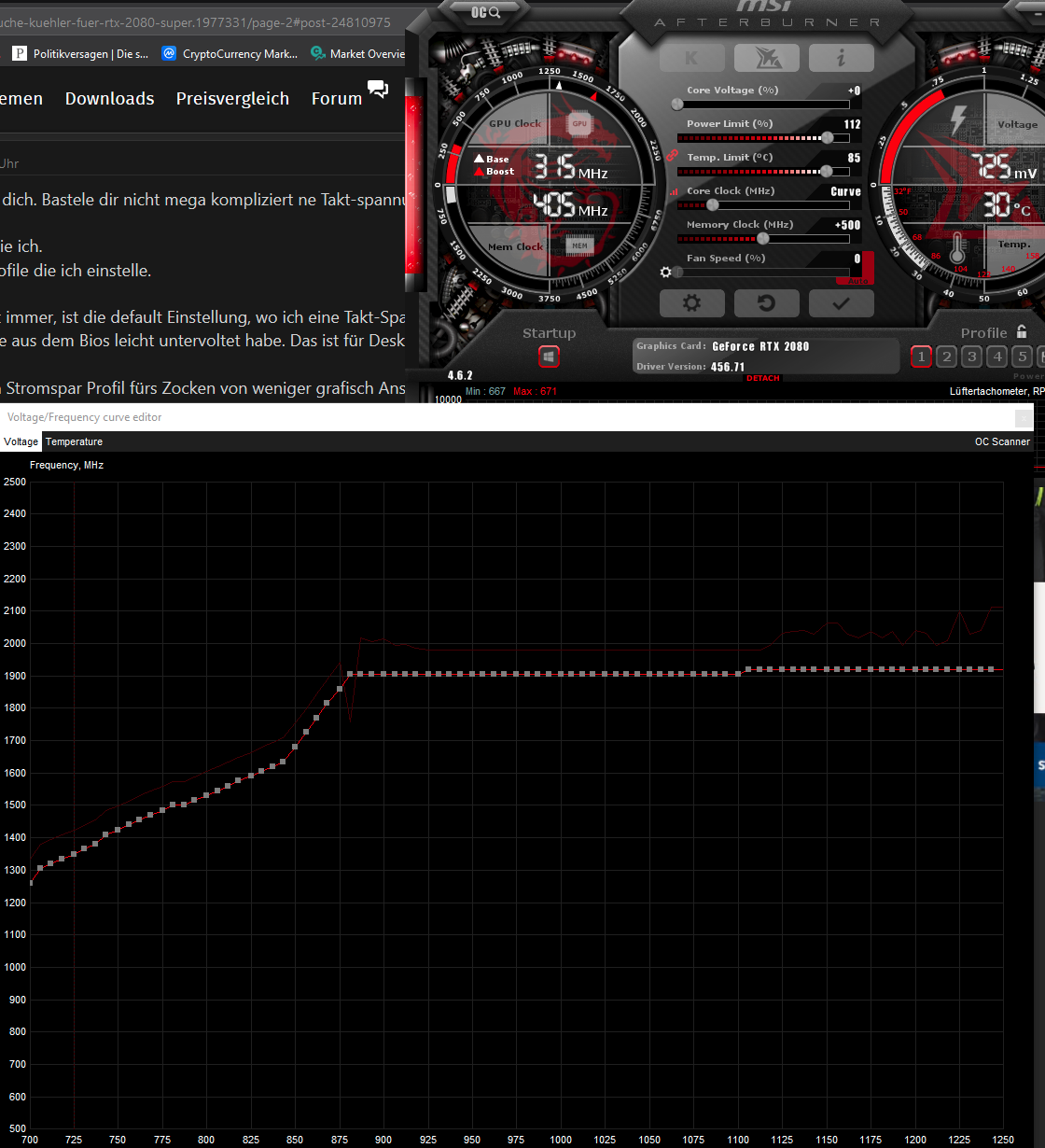

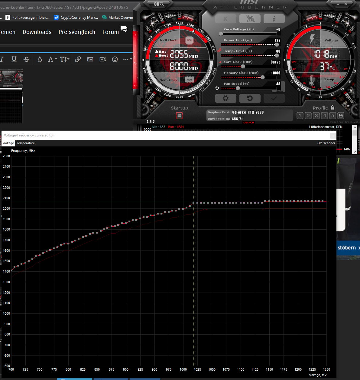

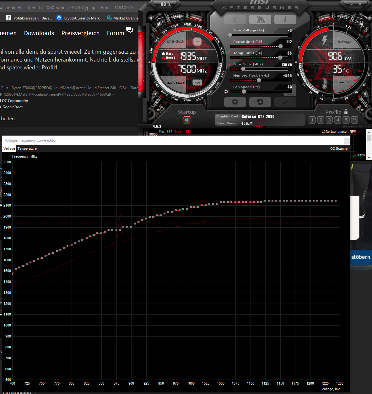

Mein Tipp an dich. Bastele dir nicht mega kompliziert ne Takt-spannungskurve für UV+OC im MSI Afterburner.
Mach es so wie ich.
Ich habe 3 Profile die ich einstelle.
1. Profil: Läuft immer, ist die default Einstellung, wo ich eine Takt-Spannugskurve in anlehnung an die die Standardkurve aus dem Bios leicht untervoltet habe. Das ist für Desktop und kurzes spielen in Orndung.
2. Profil: Mein Stromspar Profil fürs Zocken von weniger grafisch Anspruchsvollen Games, bei gleichzeitig guten FPS. Siehe Signatur: 1935/7500@,906V. Damit spiele ich eigentlich fast alles. Mein Arctic-Accelero ist da bei ca 1300U/min, also man hört ihn nicht und Temps unter 50°C. Sackt dann je nach hitze und last auf 1920 oder mal 1905 Mhz ein.
-> Hier habe ich einfach mit der Taste L im Kurveneditor bei 0,906 die Spannung fixiert und meine Wunschfrequenz eingestellt.
3. Profil: Mein Profil für Grafisch ansprusvolle Spiele. 2040/8000@1,018V. Nutze ich für Grafikknaller wie RDR2, Star Citizen, die ich in maximaler Pracht sehen will und tolle FPS dazu haben möchte... Lüfter bei etwas über 1400U/min.
-> Hier habe ich einfach mit der Taste L im Kurveneditor bei 1,018 die Spannung fixiert und meine Wunschfrequenz eingestellt.
Großer Vorteil von alle dem, du sparst viiieeell Zeit im gegensatz zu einer Kurve die alles abdecken soll und an ähnliche Performance und Nutzen herankommt. Nachteil, du stellst wenn du spielen willst kurz im Afterburner Profil 2 oder 3 ein und später wieder Profil1.
Reaktionen: wüstenigel
Hier meine drei Profile zur besseren Veranschaulichung.

Kurzes Update, ich habe mich jetzt auch mal ans Undervolting gewagt.
Je 45 Min. Dauerschleife, erst Heaven, danach Valley, max. Temperatur 68°C :daumen:
Muss dann später noch mit einem Spiel getestet werden, aber sieht bisher echt gut aus :D
Kann mir jemand von den Erfahreneren sagen, ob das UV (für den ersten Versuch) so passt?

Hey Wüstenigel, das UV ist von der Spannung die du anpeilst schon gut gewählt, um Strom zu sparen.
Aber du gehst da recht konservativ, also vorsichtig ran.
Bei 0,91X Volt sollten bei deinem Chip eventuell mehr als glatt 1900MHz gehen. Nach einer Weile erhitzt sich die GPU auf über 50 oder 60 °C und du bist mind 30 MHz daraunter, da NVidia bei zunehmender Hitze den GPU Takt absenkt. Das ganze passiert immer in 15 MHz schritten bei den Karten unserer Generation.
Peil mal 1935 MHz an. Versuch voher aber mal sogar 1950MHz bei den 0,91X Volt die du da als Zielspannung gewählt hast in deiner Kurve.
Sonst top. Hast es verstanden, jetzt heißt es nur noch Feintuning ;)
PS: Den RAM-Takt kann man auch immer nen gutes Stück anheben.

Gortha schrieb:
Peil mal 1935 MHz an. Versuch voher aber mal sogar 1950MHz bei den 0,91X Volt die da da als Zielspannung gewählt hast in deiner Kurve.;)
Alles klar - danke! Werd ich in Angriff nehmen.
Wie stell ich das an? Auch mit Afterburner?
