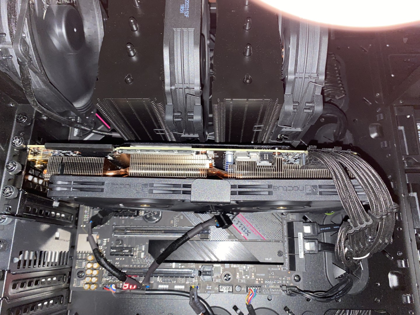

ich hatte die Möglichkeit günstig an eine gebrauchte Gigabyte 2080 Super Gaming OC zu kommen.
Der Kühler war etwas sehr hektisch, ist ständig aufgewacht aus dem 0db Mode und so habe ich ihn schließlich demontiert und der Karte einen GhettoMod mit zwei Noctua 120mm Lüftern verpasst. Das hat das Lautstärkeproblem bei älteren Spielen und im Idle / leichter Last behoben, aber die Karte wird bei aktuelleren Spielen (Far Cry 5 auf Ultra @ UWQHD) immer noch sehr warm (79-80°C) und dann ist es auch dahin mit dem ruhigeren Verhalten des Kühlers.
Vermutlich bin ich auch sehr verwöhnt, weil ich sonst den ASUS Strix Kühler im Quiet Mode gewöhnt bin...
Ich vermute, dass der Kühlkörper auf der Karte einfach zu klein für die entstehende Hitze ist, sprich stärkere Lüfter bringen es vermutlich nicht wirklich... oder?
Was für Optionen bleiben mir?
Accelero Xtreme III? Morpheus 8057? Wakü?
Bei den thirdparty Lüftkühlern kenne ich nur die Geschichten von früher, dass die VRM nicht gut gekühlt wurden oder die aufgeklebten Kühlkörper abfallen.
Ich habe ehrlich gesagt keinen blassen Schimmer, was sinnvoll und machbar ist.

Gortha schrieb:
Naja, das Plastik überdeckt eine Menge.
Bedenke, das sind Noctua Slim Lüfter. Also soooo mächtig finde ich das Ding jetzt nicht für eine 2080S.
(Ich hatte auch 2x normale NF1-F12 Lüfter schon drunter - war aber exakt das selbe Temperaturergebnis, daher zurück auf die Slim Version).
