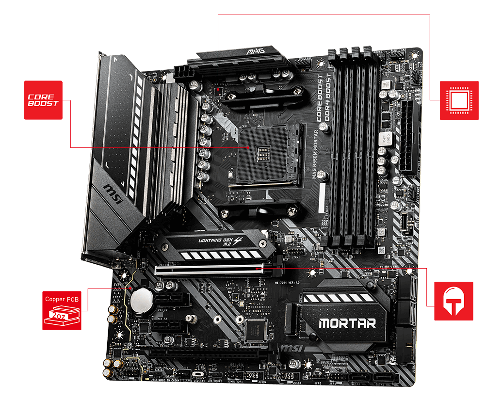

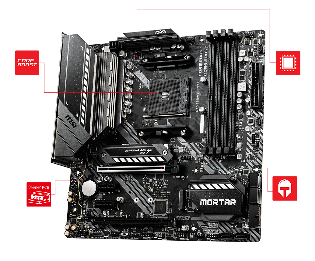

Das B550 Mortar hat gute VRM-Kühler, man braucht also keinen Top-Blow Kühler->

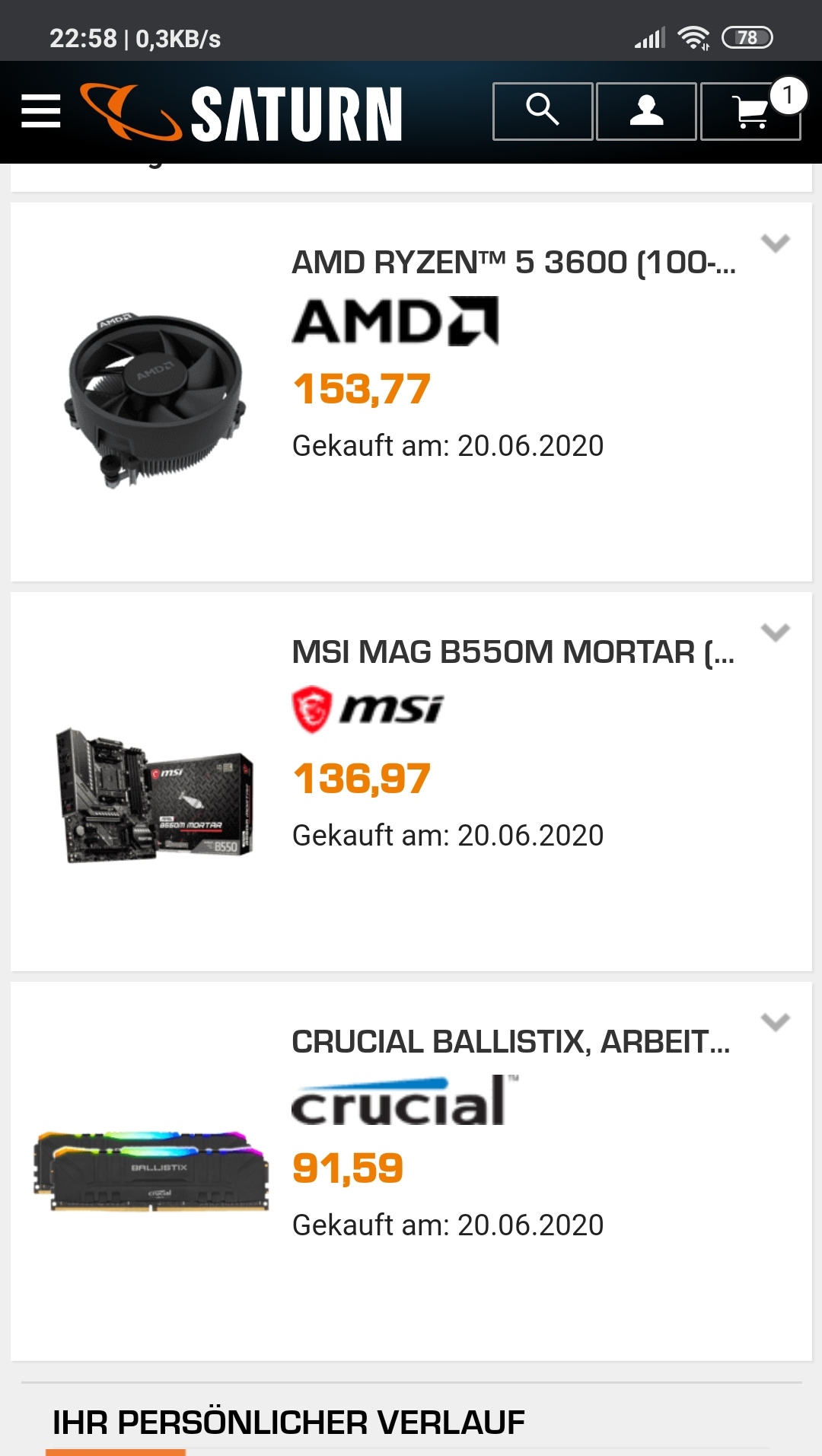

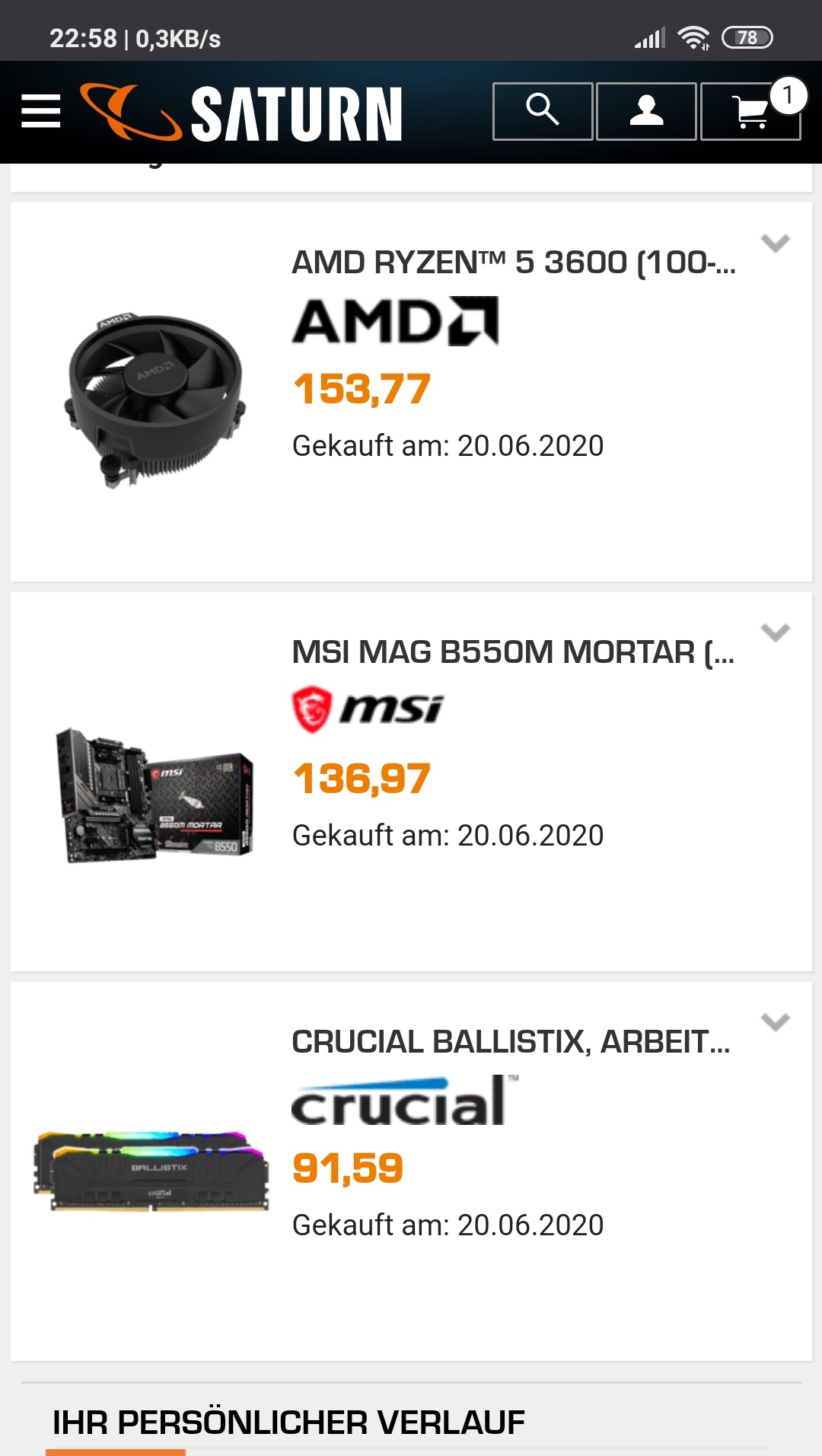

Danke ich nehm den Noctua. Habe beim System 73€ gespart, das kann ich in den Kühler stecken.
