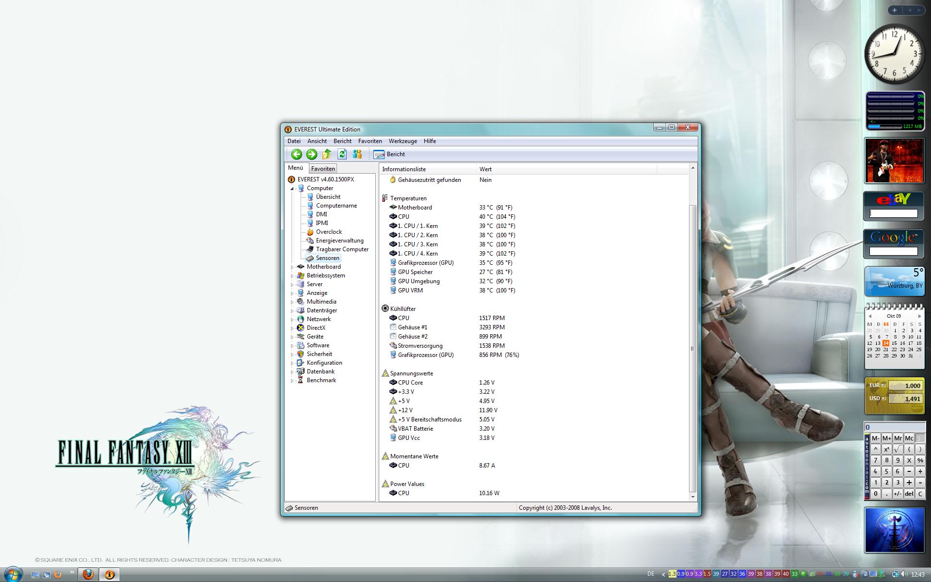

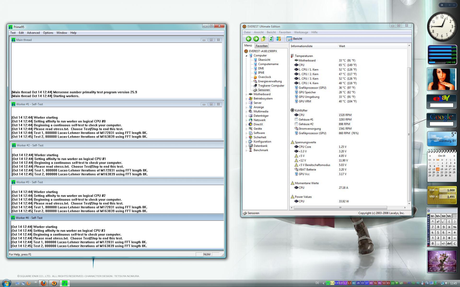

Mache noch ein Screen von Everest und wollte mal Fregen ob die Spannungen in Ordnung sind einmal im Idle und das zweite unter Last mit Small FTTs die 5% werden ja eingehalten.
Meine Frage ist bloss ist es besser wenn die 5V Spannung nur 4,97V angiebt oder währe es besser wenn es 5,09V angiebt.
Währe noch über eine Antwort erfreut

... die Netzteilwerte sind in Ordnung. Allerdings liest Software die Spannung vom Netzteil nicht unbedingt genau aus. Um eine Aussage zu treffen ist der Bluescreen wichtig. Vcore ist soweit eigentlich in Ordnung. Du kannst testweise mal auf 1,3Vcore gehen. Allerdings würde ich mal die Übertaktungen von Grafik und CPU (auch testweise) mal zurück nehmen.

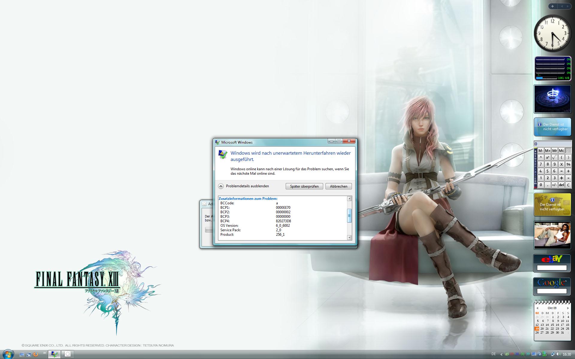

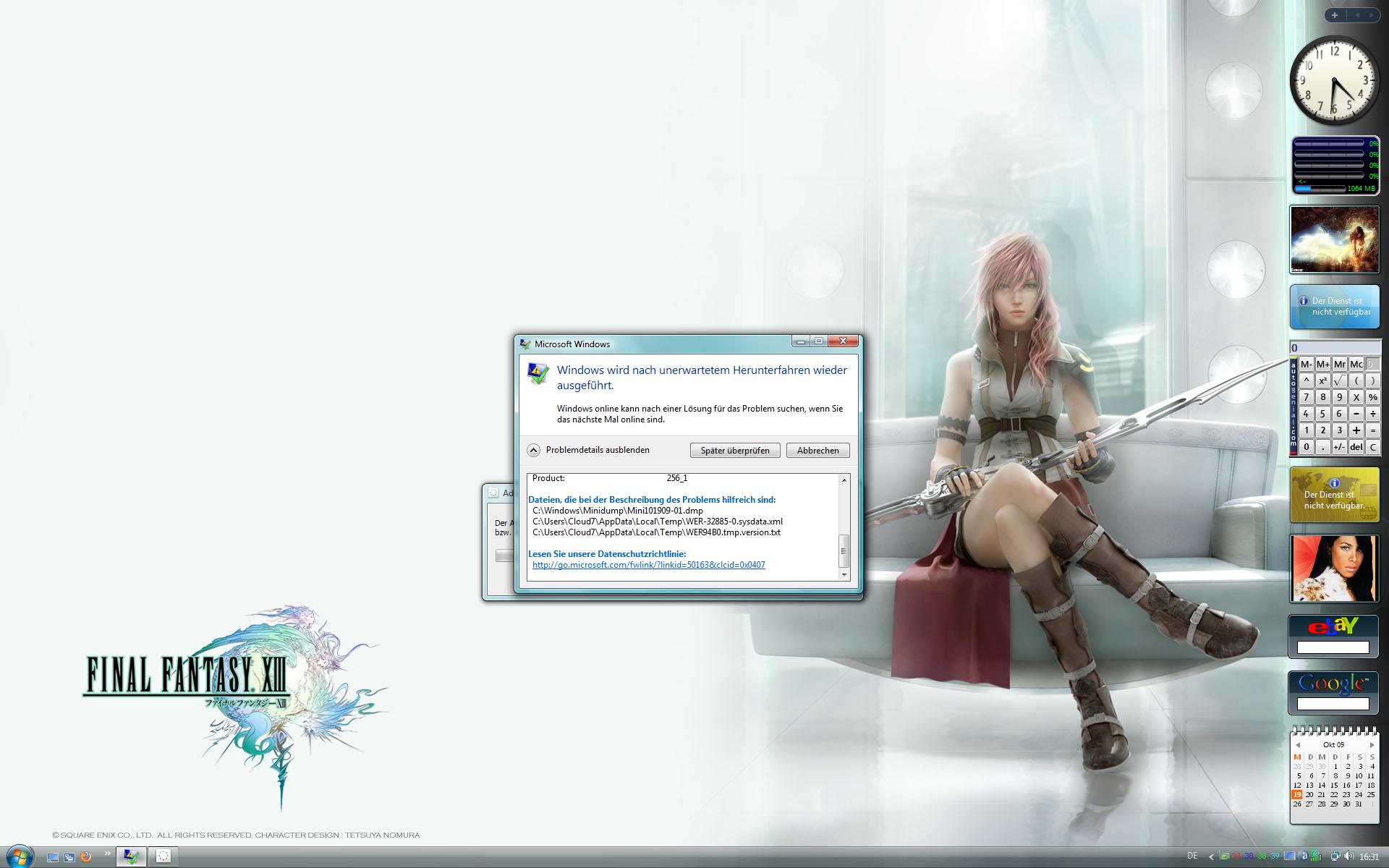

Habe jetzt wieder einen Blauen gehabt aber habe immer noch meine Kamera verliehen.
Vista hat aber ein Protokoll angelegt wo alles draufsteht was drann Schuld ist, hoffe es hilft wenn nicht warte bis ich die Kamera bekomme und schreibe dann noch mal ;), Mfg Snapstar
