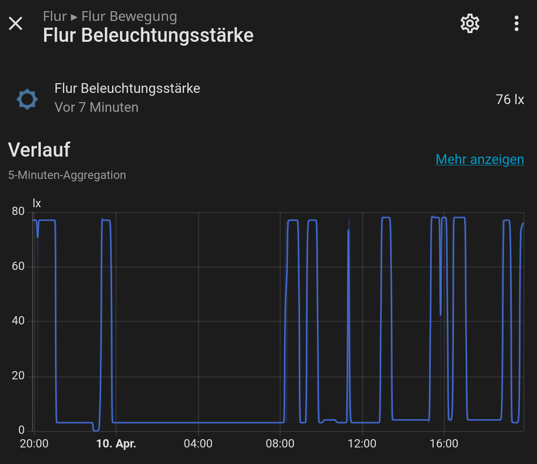

Meine Bewegungsmelder haben zwar teilweise auch diese Sensoren integriert, aber die beeinflussen durch das geschaltete Licht den Wert ja selbst. Und die Aktualisierungsrate vieler Modelle ist so niedrig, dass sie nicht wieder triggern, wenn kurz vorher das Licht schonmal an war. Deshalb habe ich jeweils einen auf der Nord- bzw. Südseite am Haus außen angebracht. Bisher läuft alles.

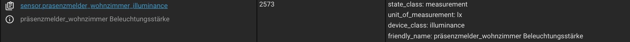

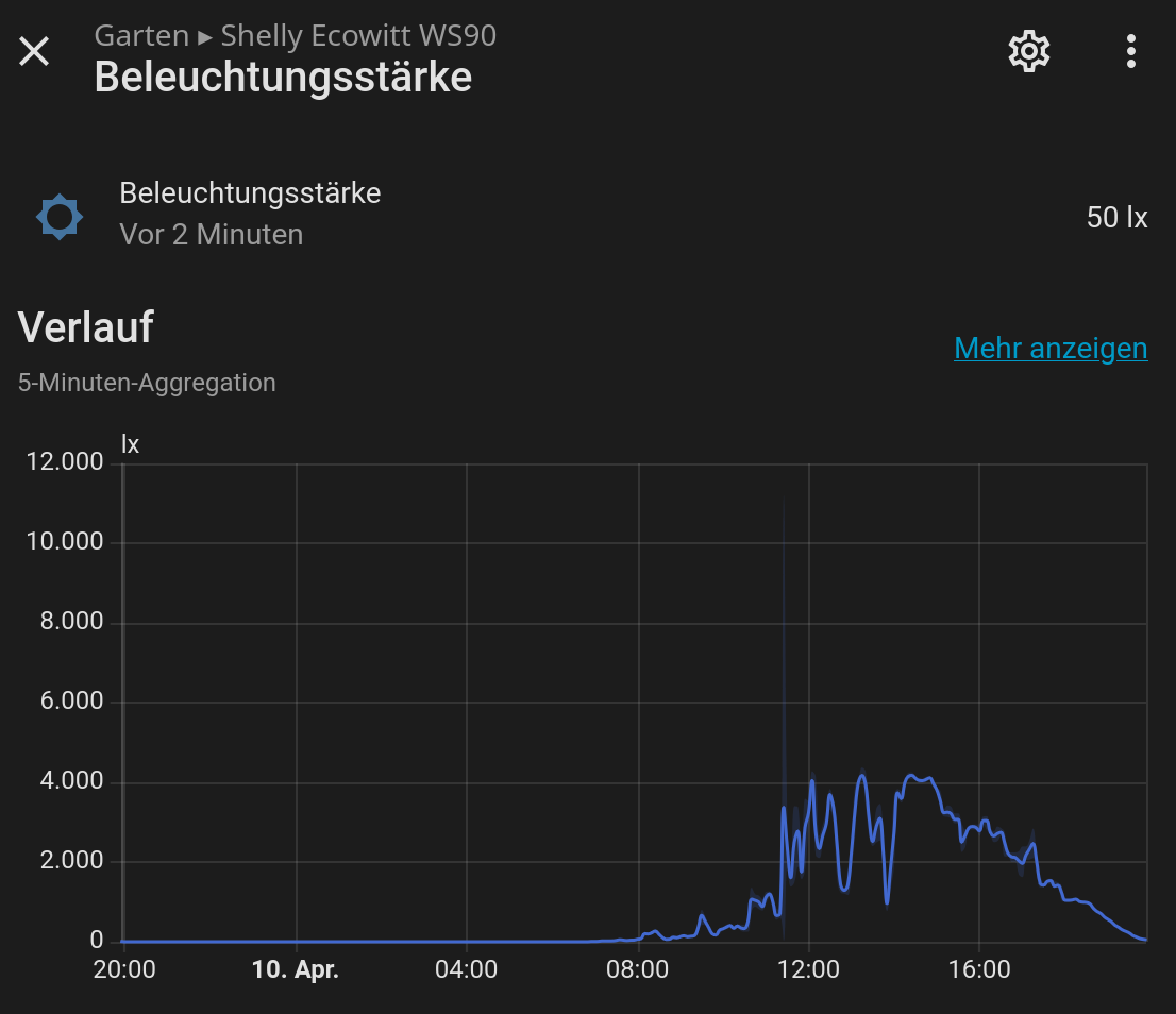

Manche Bewegungssensoren haben Lux. Wie mein steinalter Xiaomi, jetzt vermutlich Aqara. Ich weiß aber nicht wie genau die sind, da ich die nur im Flur nutze, und nicht wegen Helligkeit sondern wegen Bewegung. Scheint aber auf dem ersten Blick gut genug zu sein für einfache Tag/Nacht-Unterscheidung, vermutlich sogar etwas mehr. Ansonsten halt eine Wetterstation wie die Shelly Ecowitt WS90.

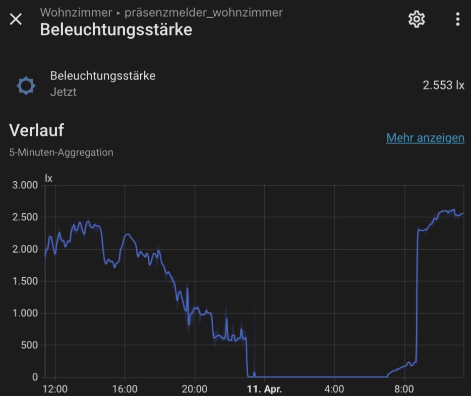

Ich habe das mit dem Aqara FP300 Präsenzmelder über Zigbee gerade letzte Woche realisiert. Über den Lux-Wert wird mit einer Home Assistant Automation zB. meine Aussenbeleuchtung am Haus geschaltet und der Präsenzmelder aktiviert /deaktivert für das Licht im Gäste WC. Funktioniert bisher super , bin total zufrieden mit dem Teil, allerdings ist der FP300 schon ein bisschen teuer.
