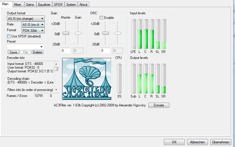

Ich benutze den Media Player Classic mit dem AC3Filter und lasse den Ton durchschleifen.
