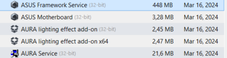

Kann folgendes auch alles runter?
Das Zeug hast du installiert. Und die AMD Software würd ich definitiv wieder installieren, weil die ist nicht grad unwichtig.
Tatsächlich habe ich das nicht installiert...
Also ich habe nichts runtergeladen oder so,... Armoury Crate wollte von irgendeinem Tool installiert werden und AURA, davon habe ich eben das erste mal gelesen bzw. bemerkt, dass ich es bei mir drauf habe.

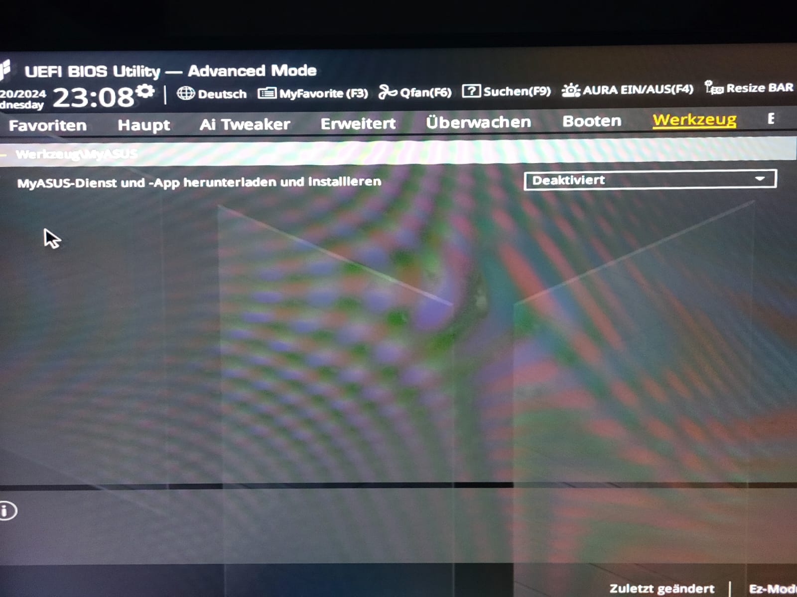

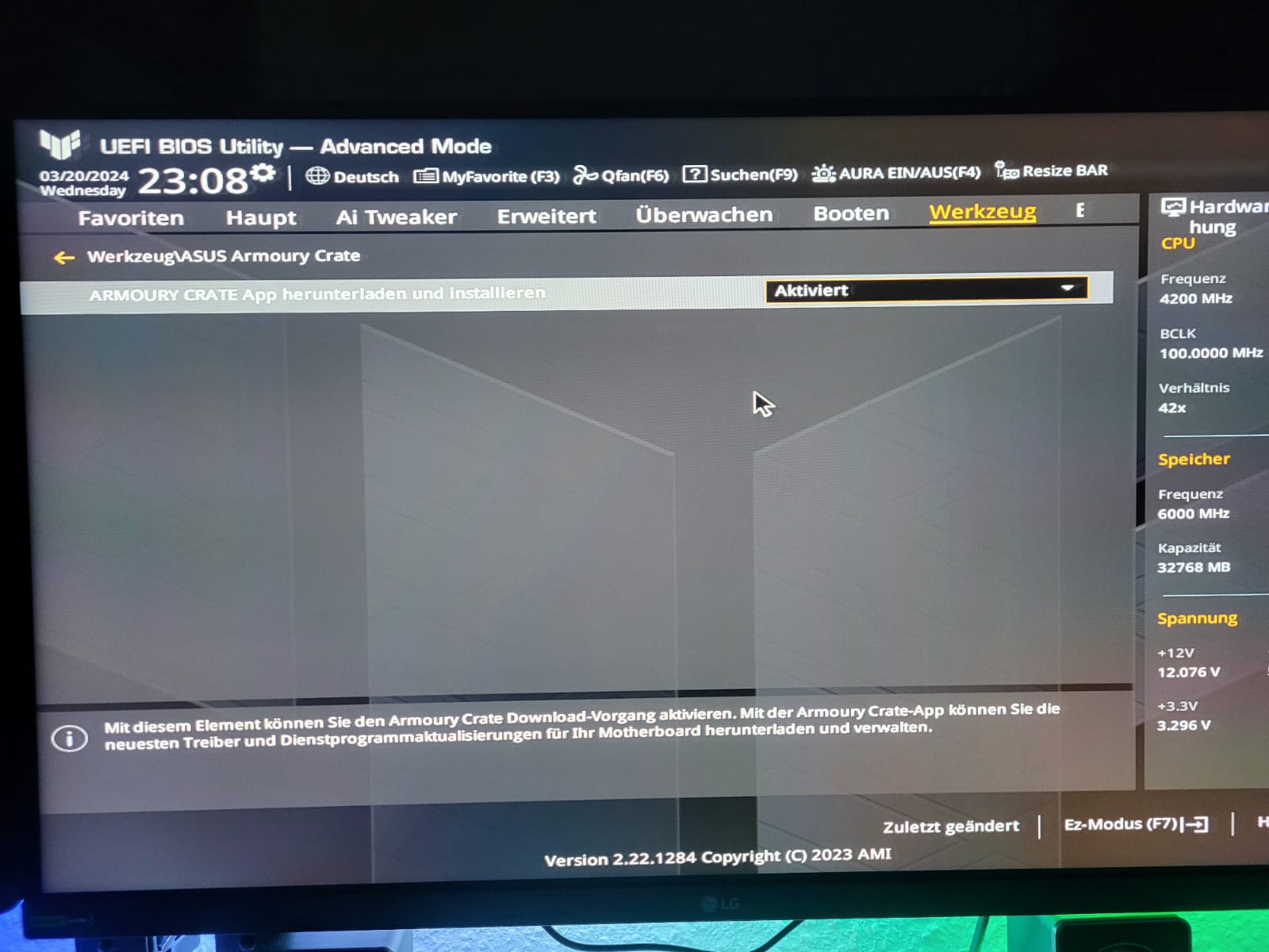

Ich poste es auch hier nochmal...
Das könnte es wohl erklären. Sowas sehe ich zum ersten mal im BIOS und das war aktiviert. (Wird es vermutlich immer sein, wenn man es selber nicht deaktiviert)

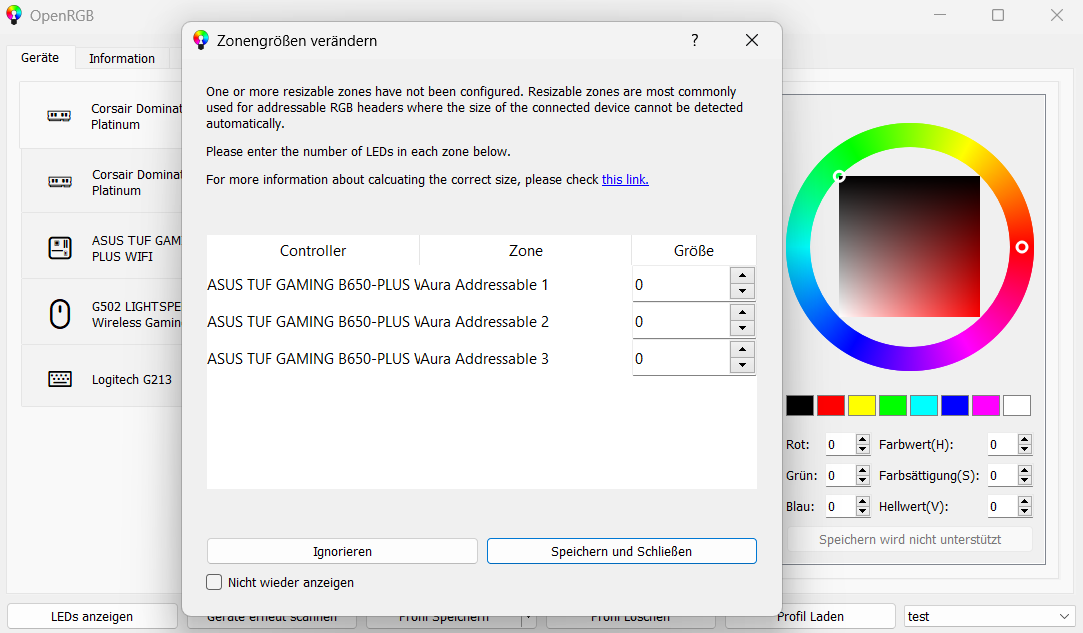

Was muss ich hier eingeben damit es funktioniert? Ich habe nämlich 4 Gehäuse Lüfter, die P12er in Reihe geschaltet:

Bei neueren Boards gibt es ein Bios Setting, welches die passenden Treiber und Herstellertools mit dem ersten Windows Start herunter läd und automatisch installiert.
Sowas hat heute jeder Boardhersteller. Hab ich auch schon bei Gigabyte, MSI und Asrock gesehen.
Sozusagen voreingestellter DAU Modus.
Edit: Lenti war schneller
Mit meinem AM4 Board kenn ich das nicht und ich hab hier in diesem Thread erstmals davon gelesen.
Absolut grauenvoll.
Hab ich glaub ich vor zwei Jahren beim Zusammenbau eines neuen Rechners für nen Kumpel das erste Mal gesehen. Mein olles X470 AM4 Brett kennt das auch noch nicht.
Ich sehe das auch zum ersten mal und bin ein wenig erstaunt. Scheint aber heutzutage nichts neues mehr zu sein.
ich habe diese einstellung im bios meins Asus b650 plus auch. Allerdings wird hier nicht der beim ersten start oder nach einem clear cmos gefragt ob entsprechende Software installiert werden soll. einmal Nein tippen reicht. man kann auch nach clear cmos die einstellung im bios kurz deaktivieren.
