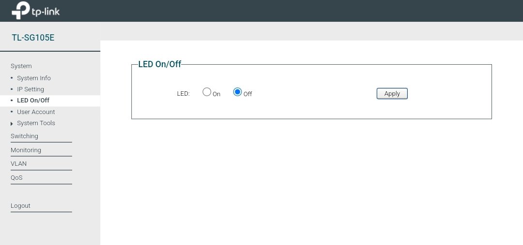

Engaged schrieb:
Warum keinen wo man die LEDs einfach abstellen kann?
Nutze diese hier und da leuchtet nichts:
TL-SG105E V5
Switch ist da und funktioniert wie er soll. Bzgl. LEDs abdrehen, muss ich den dafür öffnen? Weil Knöpfe hab ich außen keine dran.
Der Switch verfügt über eine Konfigurationsoberfläche via Browser.

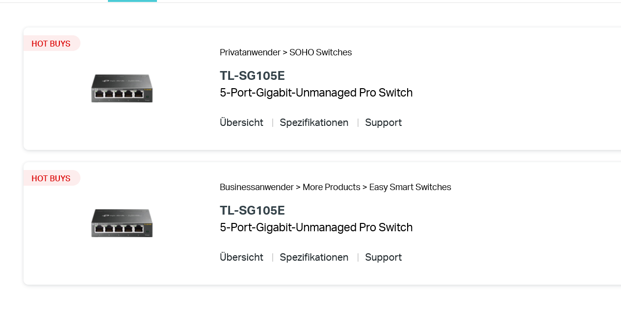

@dvor
Sieht so aus als wäre er unmanaged und die Amazon Beschreibung war falsch
https://www.tp-link.com/de/search/?q=TL-SG105E&t=product&category=home
Engaged schrieb:
Man beachte das "V5".
Edit: Kann sein dass das nicht über den Brower geht sondern über das "Easy Smart Configuration Utility" des Herstellers.
Edit2: Unmanaged ist der TL-SG105 ohne "E".
Reaktionen: Weedlord
EDit: ok es funktioniert^^
Ja, vielen dank nochmal ;)

Ach stimmt du hast recht, das v5 kommt von der Webseite von der Firmware, habe das Modell von da kopiert, ist bei der Bestellung nicht relevant.
Geht alles über den Browser, so ein Tool habe ich noch nie benutzt.
Ganz normale Web-Oberfläche bzw ganz unspektakulär:
Tool brauchst du dafür nicht, ich schaue einfach in der FRITZ!Box nach der Adresse von dem Switch und dann gehe ich da über den Browser rauf, bzw klicke in der Fritzbox dann einfach auf das entsprechende Gerät, sind hier z.b drei Stück davon.
