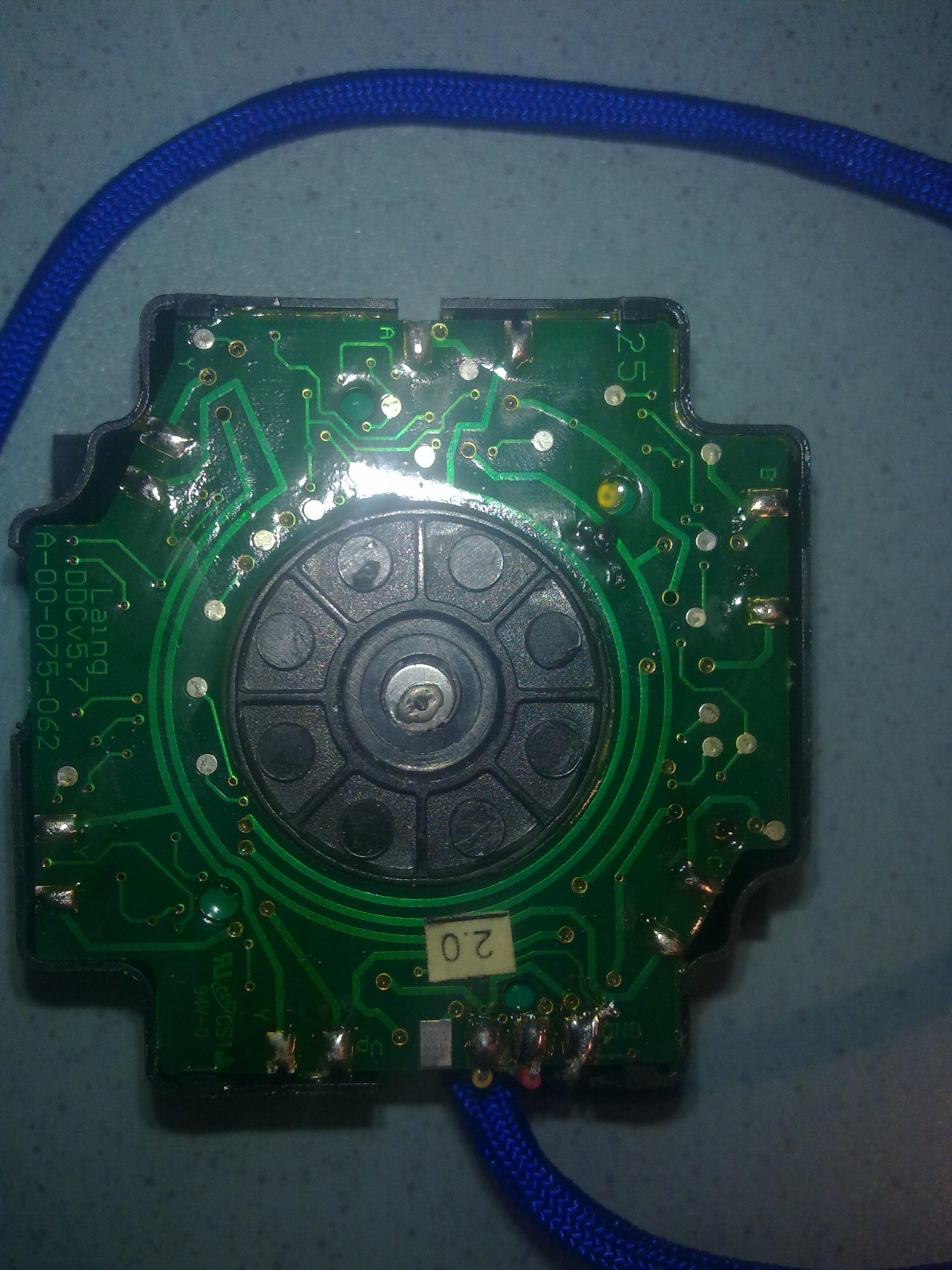

Hm ok. Leider steht nichts auf dem Gehäuse. Die Pumpe hat auch keine Halterungen wie meine neue Laing. Da die Pumpe zur Zeit ausgebaut ist kann ich auch nicht die Drehzahl testen. Bleibt also nur die Platine:
Kann man daraus Schlussfolgerungen treffen?
Mfg
C170DAW
ist beim schwarzen kabel so nen großer lötpunkt weil da zwei kontakte sind?
wenn ja wäre die nämlich ne plus
wenn nicht siehts ziemlich sicher nach ner normalen ddc aus
