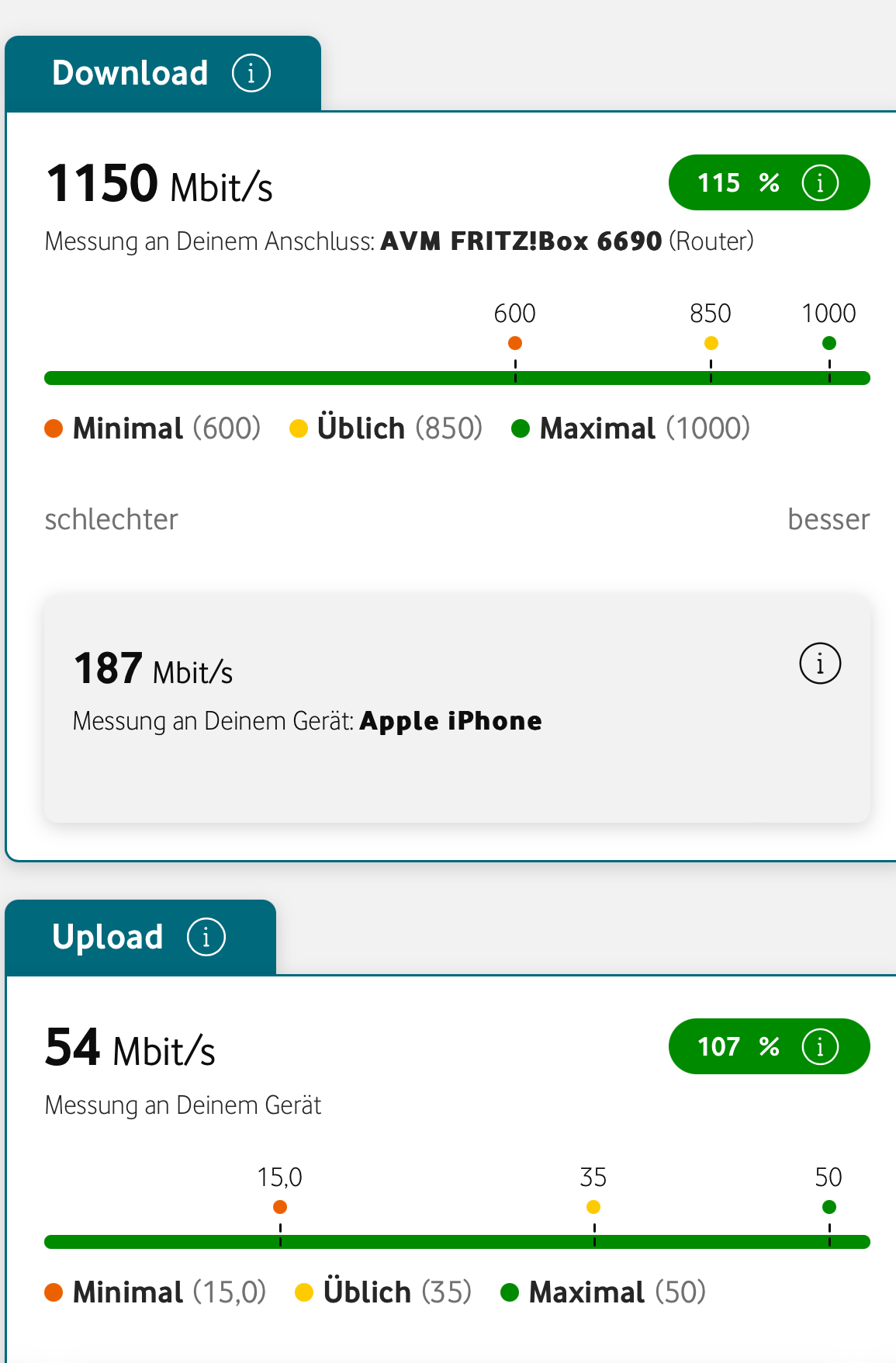

Ich habe jetzt die Positionen mal geändert und habe ein stabile Verbindung zum repeater aber…..
Ich stehe direkt neben der FRITZ!Box und bekomme 5 MBit/s Durchsatz, habe ne 1000er Leitung die auch laut FRITZ!Box ankommen.
EDIT: Jetzt 180 MBits genau neben dem Gerät
