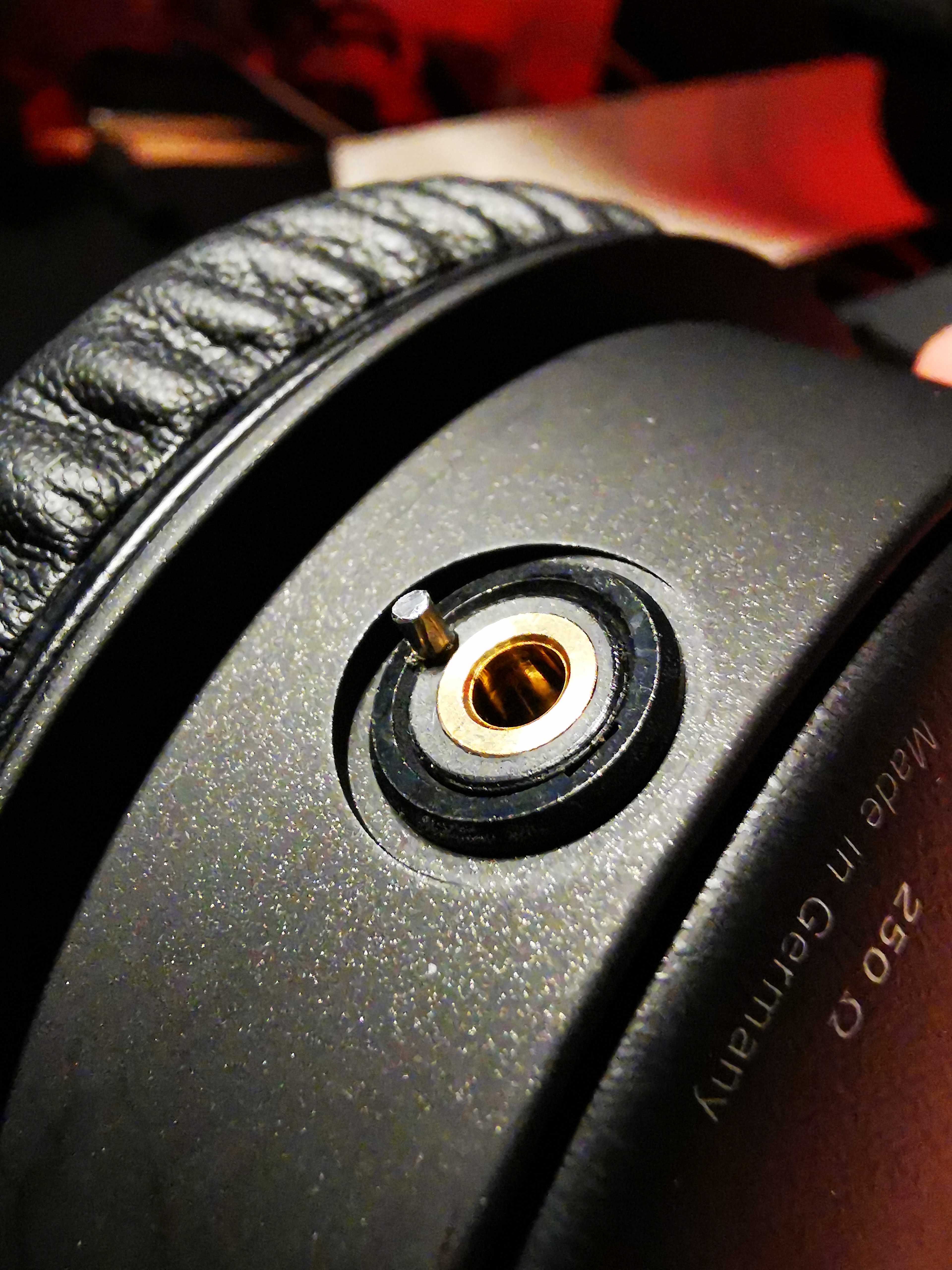

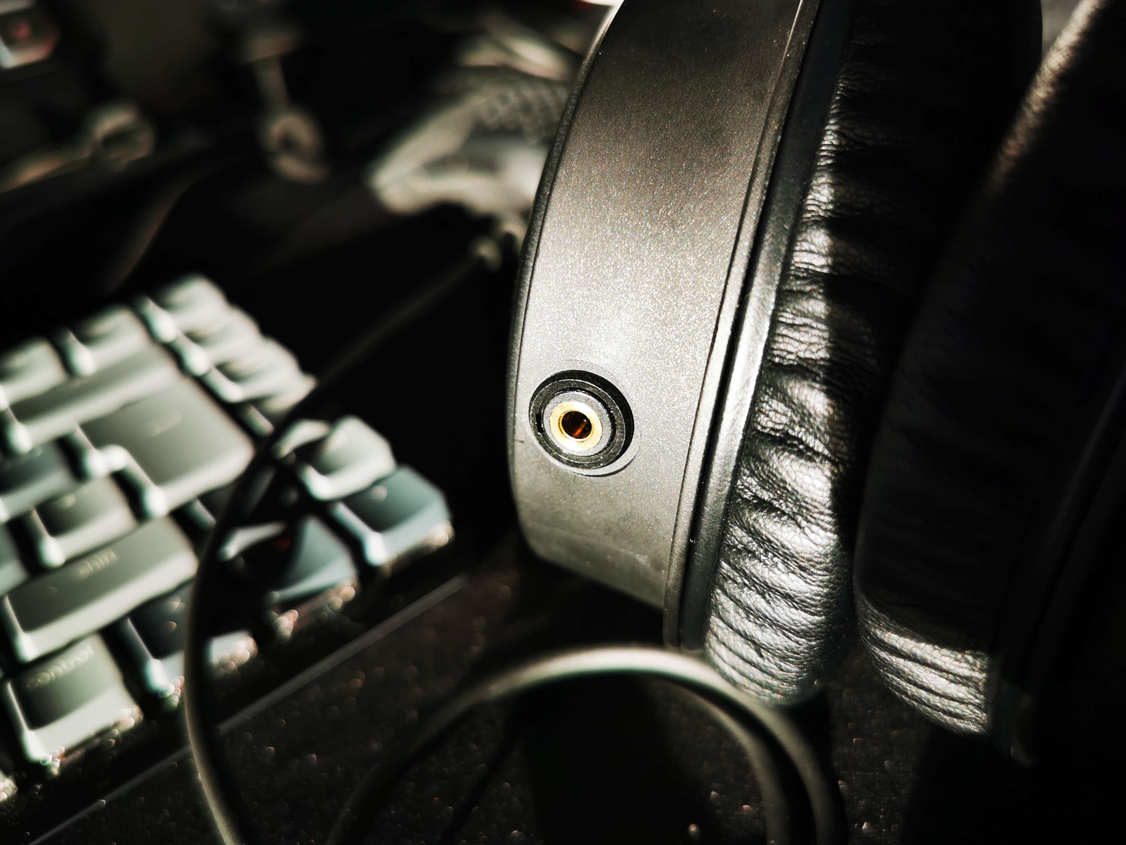

Ich habe meine DT1770Pro von mini-xlr auf klinke umgebaut um das Headset-gear von BD nutzen zu können wenn ich mal unterwegs bin. Geht aber auch auf die gleiche weise mit dem DT1990Pro
Hat zwar ein paar euro gekostet allerdings mit etwas geschick wieder komplett reversibel ohne das es von außen sichtbar ist!
Bonus: Spaß am basteln und du bekommst guten ersatzteilsupport.
1. CONNECTION SOCKET, LEFT HOUSING DT 1770 PRO / DT 1990 PRO
2. 3.5mm input jack
3. Beyerdynamic custom Headset gear Auf Beyerdynamic.de für 44€ gekauft

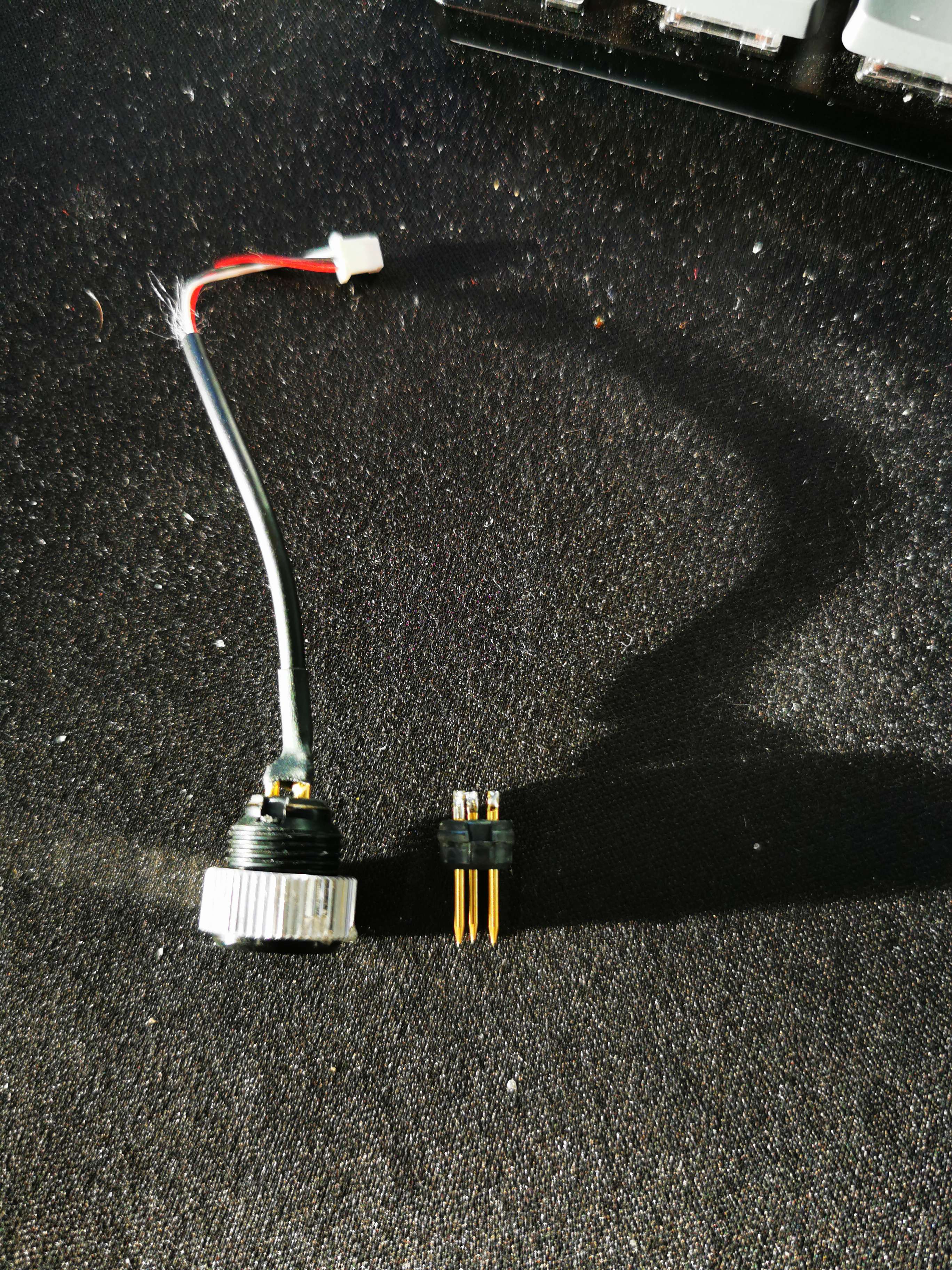

Mal als beispiel:
Der Adapter, dprich man muss nur das "Mini-XLR opfern" Kabel etc. einfach umlöten
Den MiniXLR Stecker kann man einfach aus dem kleinen metallgehäuse drücken.
Damit es so aussieht, musste ich den 3,5mm jack etwas schleifen (ab in den akkuschrauber und grobes schleifpapier, hat ca 5-10 min gedauert bis ich den in den XLR ring einpressen konnte
Dann ist mir aufgefallen: Das doofe mikro dreht sich frei, hab einfach einen kleinen nagel abgeknipst und ein 1,5mm loch gebohrt und den dort mit etwas kleber eingeklebt, hilft zur arretierung des HeadsetGear :)
