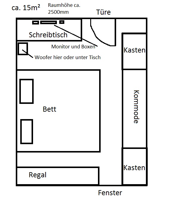

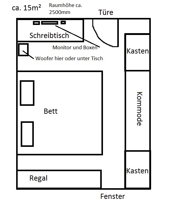

Hab mal ne Skizze von meinem Schlafzimmer angefertigt.
Wie zu sehen wäre es schwer ein ... mehr als 2.x System anzuordnen ...
Für irgendwann mal habe ich angedacht über dem Bett einen Beamer zu platzieren und den Bereich über der Kommode als Leinwand zu nutzen. Dann würde ein 5.1 System vielleicht Sinn machen. Aber das ist auf unbestimmte Zeit verschoben :freak:
Solong muss ein 2.x System her. Ich habe noch ein bisschen nachgelesen. Ich denke ich habe jetzt auch den Unterschied zwischen dem C2 und den C3 von Edifier gefunden. Das C3 hat in den Satelliten 2 Membrane (Hoch und Mitteltöner?) im Gegensatz zum C2 mit nur einer. Zahlt es sich da aus, die 40 Euro mehr zu investieren. Wird dadurch das genannte Frequenzloch (zumindest teilweise) vermieden?
Achja, Preis sollte um die 100, maximal bei 150 Euro sein. Hab mir jetzt auch die Corsair Anlage um 200er überlegt, aber aus Rezessionen lese ich heraus, dass die für Musik nicht so gut sein soll, eher für Games. Da wird Edifier zwar auch ned besser sein, kostet aber auch nur die Hälfte.
Zur gewünschten Lautstärke. Hab mal Schallpegel gemessen, so ca. bis 90dB spiele ich maximal zu Hause. Weiß jetzt ned ob das was aussagt ...
