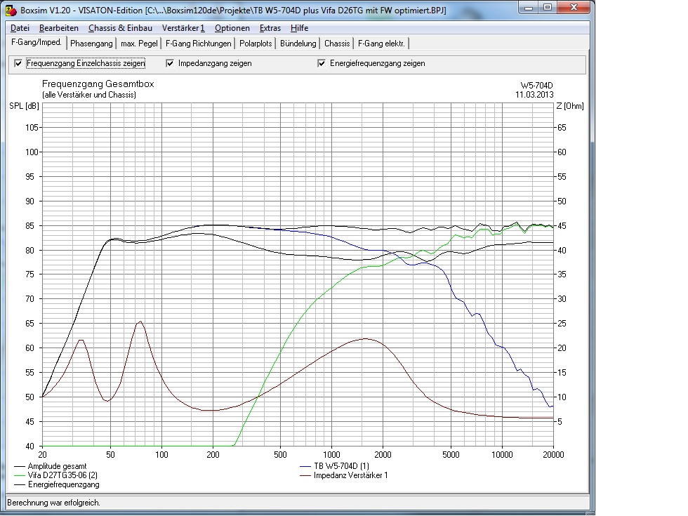

Ich hab mal eine Frage an die Selbstbauexperten:

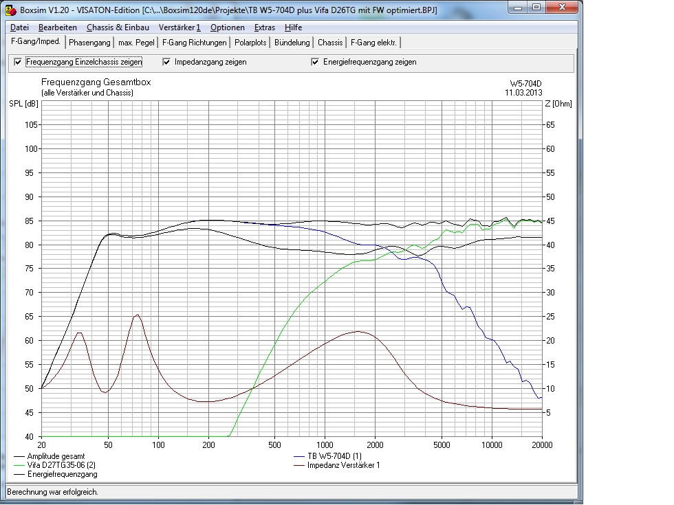

Nachdem ich in den letzten Jahren wenig Zeit für Selbstbau hatte, stecke ich aktuell mal wieder in einer Eigenentwicklung und hätte dazu gerne Eure Meinung.
Die Box soll ein etwas größerer Kompaktlautsprecher sein, der ohne Holz bei max. 100,- pro Box für Chassis, Weichen etc. liegen und einen Tiefgang bis min. 50Hz bringen soll (bei +/-3dB).
Aktuell ist der Stand folgender:
Die Box ist 22x45x30cm (B/H/T) und als Bassreflex ausgelegt, fb liegt bei 48Hz, Nettovolumen rund 20 Liter.
Als Chassis sind TangBand W5-704D und Vifa D27TG35-06 geplant.
Nach etwas Experimentieren mit dem Einbauplatz des HT und einer zusätzlichen Korrektur für den TMT (weil der sonst ab ca. 130Hz deutlich zuviel Pegel macht) sowie Impedanzkorrektur des HT komme ich in der Simulation zu einem Frequenzverlauf, der mich (trotz des nicht sonderlich steilen Übergangs) selbst positiv überrascht hat:
Auch Phasengang und Bündelung sind erstaunlich gut in der Sim.
Was sagt Ihr dazu?
Irgendwelche Alternativempfehlungen oder Tips?
Hatte schon einige Male gedacht was zu schreiben,
aber, zum einen kenne ich die Chassis (bei der Vielfalt und Auswahl) nicht, und zum anderen sind Simulationen nicht gerade aussagekräftig.
Boxsim ist auch ein eher mäßiges Simulationsprogramm, das sieht bei CLIO ua. schon anders aus.
Da können Simulationen noch so toll aussehen, in der Praxis dann zu Hören hat so manch einen erschaudern lassen.
Umgekehrt natürlich auch, eher nicht so schöne Simulationen können in der Praxis angenehm überraschen.
Es macht auch keinen Sinn, wenn die Praxis zeigt dass die Simulation doch nicht so das wahre ist, die Frequenzweiche mit teuren oder vielen Bauteilen zu bestücken um den Frequenzgang so zu gestalten dass das ganze Hörbar wird.
Wäre nicht das erste mal, dass die Weiche teurer wird als das billigste Chassis in der Zusammenstellung.
Sicher kann auch die oben genannte Zusammenstellung gut harmonieren. Das muss man hören ob es gefällt.
Das nächste war das angegebene Budget von max. 100€, da fällt mir spontan nur was aus der Quickly-Reihe ein oder ein guter Breitbänder.
Ob der oder die ein guter Sparringspartner oder Alternative ist, müsste man testen.
Aber eines ist sicher, es ist und bleibt Einsteigerklasse und da sollte man nicht zu viel erwarten.

Dass es kein High-End-Projekt ist, sollte klar sein (da hab ich grad was Anderes in der Pipeline... :D). Es geht eher um ein massentaugliches Projekt, da beide Chassis gut verfügbar sind und preislich für Jedermann bezahlbar.
Und es geht darum, die Nachteile der Alternativen wie der Quickly 18 auszumerzen, da sie gerade im Bereich 1-5kHz sehr wellig ist, wodurch u.a. die Stimmwiedergabe z.T. etwas leidet. Soll nicht heißen, dass die Quickly 18 schlecht klingt, aber gerade für heimkinotaugliche Boxen wünscht man sich in dem Bereich eher eine konstant sanfte Überhöhung statt div. Einbrüche.
Es geht mir eher darum, schon in der Entwicklung gravierende Mängel zu vermeiden, falls ich mein Augenmerk auf andere Dinge fixiert habe statt wesentliche Fehler zu erkennen. Natürlich folgt auch noch eine Messung und Hörprobe, aber ich will die Zahl der Fehlbauten und Weichenänderungen so klein wie möglich halten, indem ich u.a. von Euch Tips dazu bekomme, was meinem Auge evtl. entgeht. Ich lade daher gerne zu einer gemeinsamen Entwicklung ein!
Vielleicht können wir ja so etwas wie die "CB-Forenbox" daraus machen... ;)

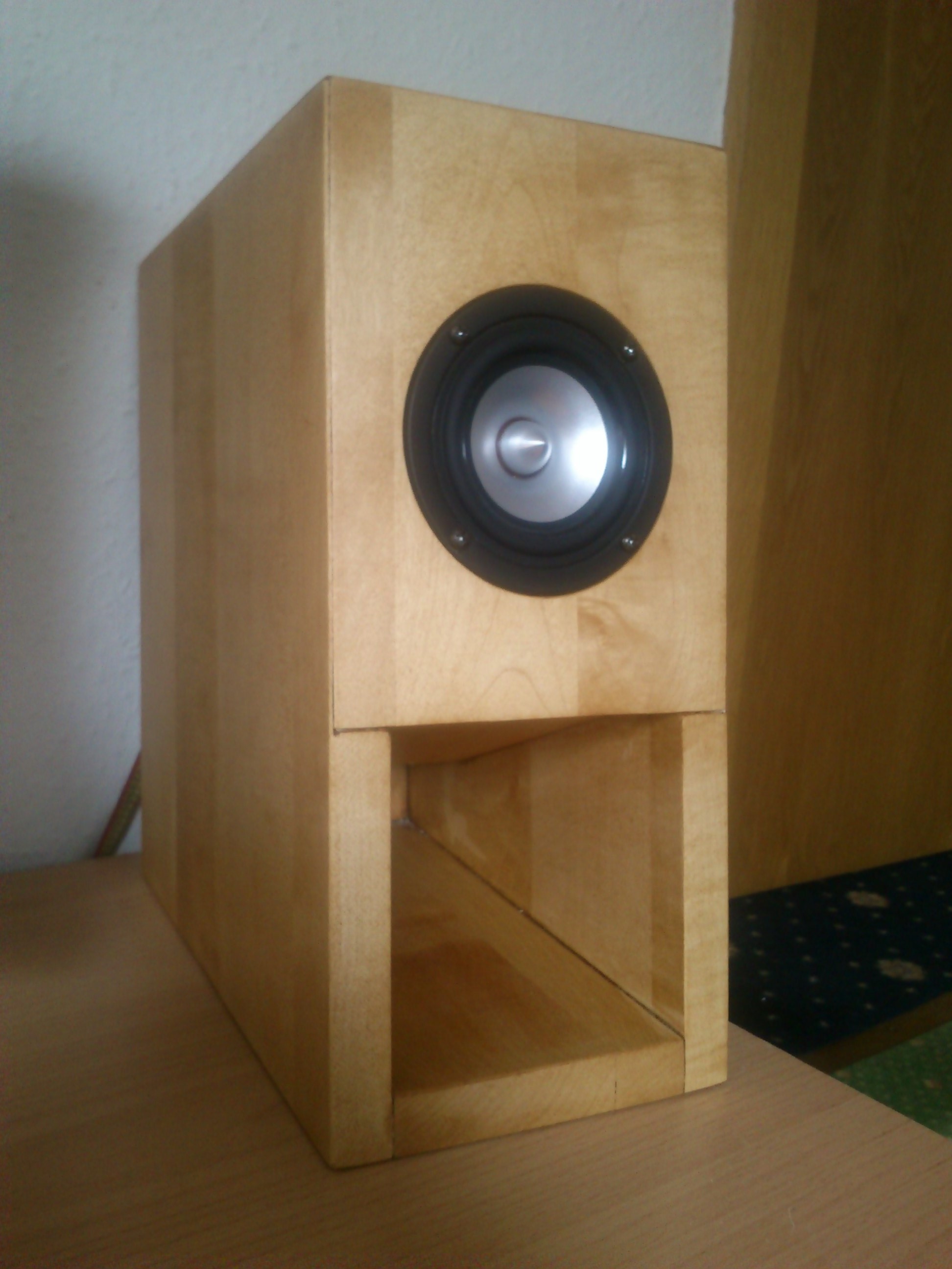

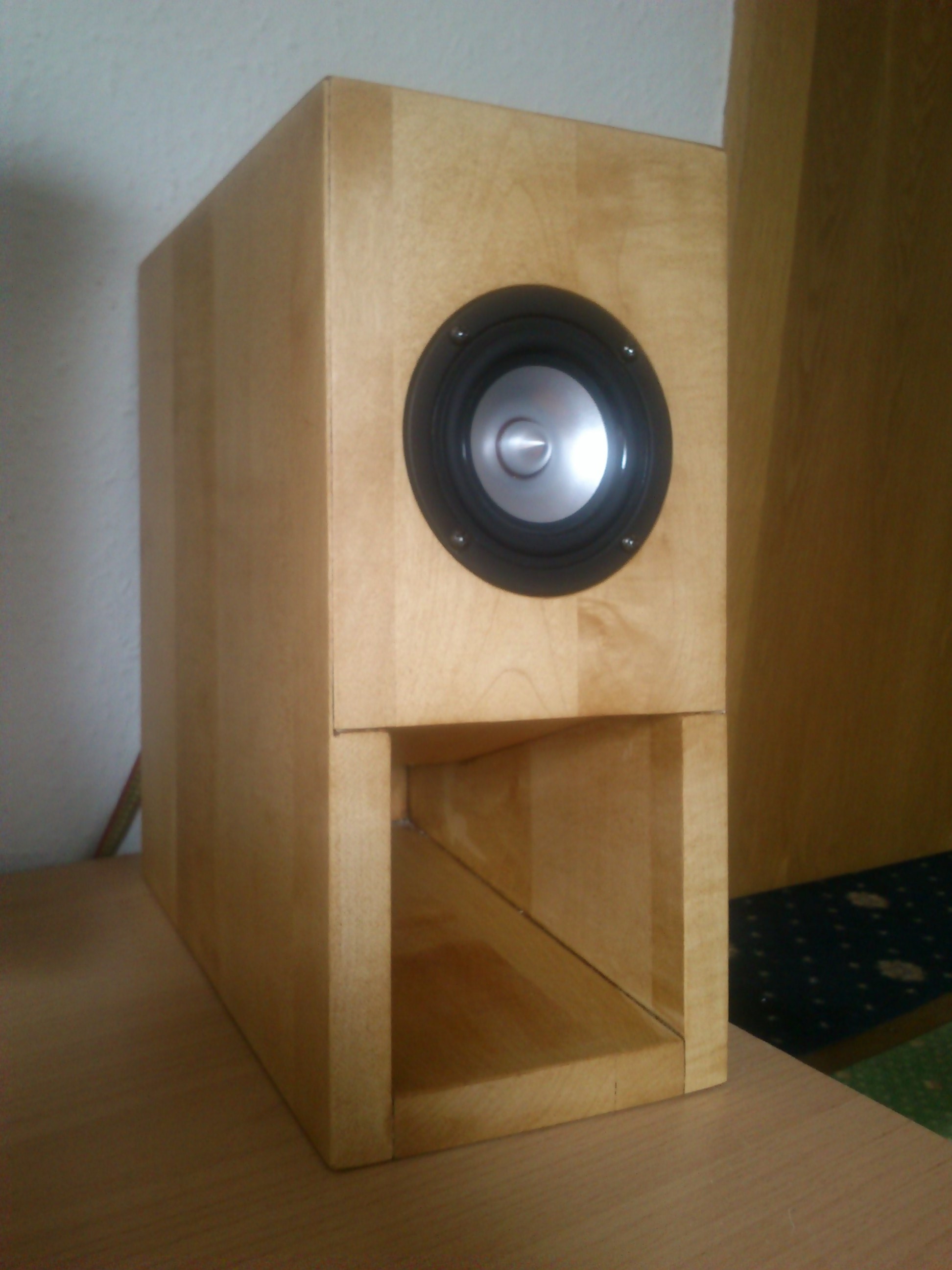

Habe mir vor einiger Zeit mal wieder ein paar Lautsprecher für meinen PC gebaut.
Es wurden wieder Breitbänder von Tang Band verwendet.Der W3-871 mit nur 8 cm Membran.
Eingebaut wurde er in ein kleines Horn-Gehäuse.
Habe von diesen Horn-Gehäusen schon viel gelesen,gerade im Zusammenhang mit Breitbändern und wollte
nun endlich mal so etwas bauen.
Den Bauplan zu diesem Gehäuse habe ich von oaudio.Die Leute waren auch so freundlich und halfen mir mit dem Sperrkreis.
Dieser war leider notwendig um die mittleren Frequenzen zu bändigen.
Gebaut wurde es aus massiver Ahornplatte mit 20 mm Stärke.
War das erste mal das ich mit Gehrung gearbeitet habe.Hätte nicht gedacht dass das so schwer ist!
Auch wenn es nicht ganz so toll geworden ist wie ich es im Kopf hatte ist das Ergebnis doch überzeugend.
Und es mach Lust auf mehr!
Es wurde nur Lasiert weil ich die Maserung vom Holz erhalten wollte.
Herausgekommen ist das dabei.
Zum Klang kann ich nur sagen.Wow!Für so ein günstiges Chassi (ca. 22€).
Die Lautsprecher klingen sehr ehrlich,warm und haben eine gute Räumlichkeit.Stimmen,Musikinstrument und auch der Bass werden sehr musikalisch wiedergegeben.
Absoluten Tiefbass können sie natürlich nicht.Dazu fehlt etwas Membranfläche.
Aber einen Subwoofer brauchen sie nicht unbedingt zur Unterstützung.
Schlechte MP3-Dateien werden gnadenlos enttarnt.Gute Aufnahmen hingegen sehr musikalisch und dynamisch wiedergegeben.
Auch Filme via DVD oder BD machen richtig Spaß.
Mit einem kleinen Verstärker (S.M.S.L. SA-S3) können sie bis etwas über Zimmerlautstärke sehr sauber klingen.
Aber dann verzerren sie das Klangbild und es wird unsauber.Aber dafür sind sie auch nicht gemacht.
Das bleibt größeren Chassis vorbehalten.

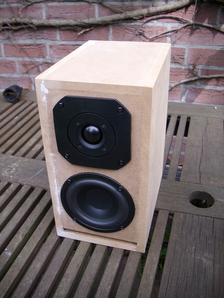

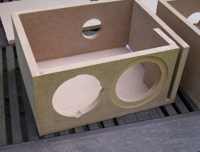

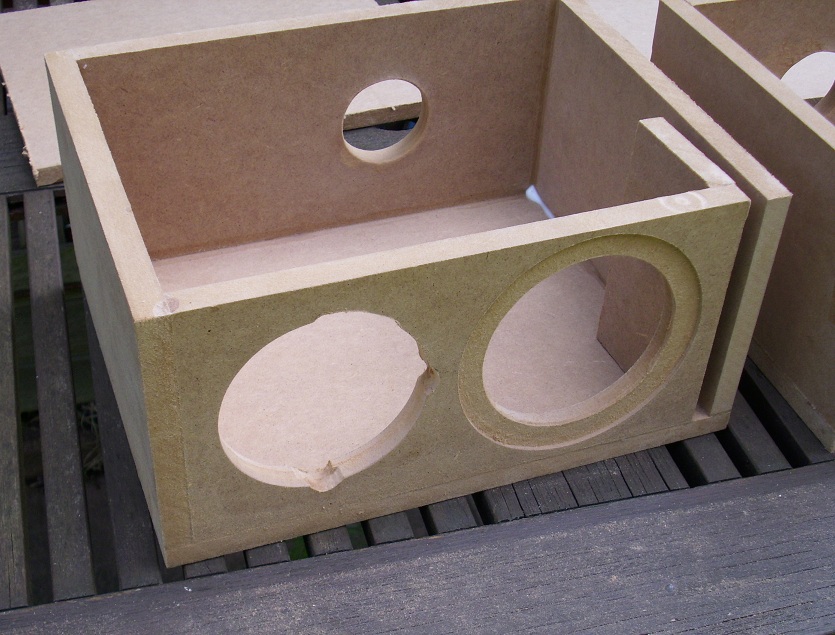

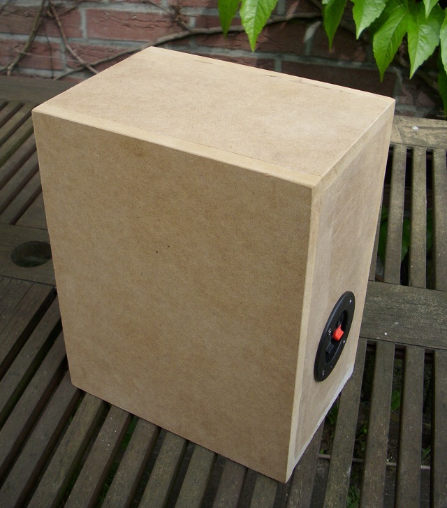

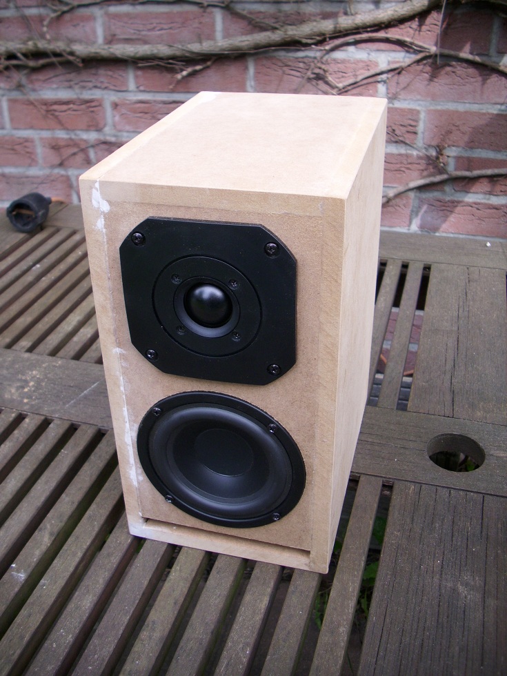

Zum Projekt "Mini2Wegerich" von al_ kann ich als Ergänzung heute mal zeigen, was wir dieses WE für einen Freund als PC-Speaker gebaut haben. Ist zwar noch im Rohbau (Oberflächenbehandlung folgt von ihm noch), aber was der Zwerg beim Probehören da rausgehauen hat, ließ ihm die Kinnlade runter fallen. Sowohl bei der Sauberkeit der Stimmwiedergabe oder div. Instrumente aus Rock&Pop als auch Effekte in der Wiederholung von Transformers am heutigen Nachmittag im TV sorgten dafür, dass sein Grinsen mit jeder Minute breiter wurde. Dabei waren wir beide erstaunt über den erreichbaren Pegel als auch den für diese Größe sehr ordentlichen Tiefgang.
Die scheinbar verschnittenen Aussparungen beim Hochtöner sind bewusst gesetzt für die drei Lötfahnen und einen "vorangebrachten" Kondensator!
Nettovolumen ca. 5 Liter, fb bei 85Hz, max. Pegel laut Boxsim bis 80Hz nie unter 100dB und Frequenzverlauf von 85-20kHz mit +/-2dB
@kammerjaeger: Hast du genaue Maße irgendwo aufgeschrieben? Welche Treiber habt ihr verwendet? Sieht echt gut aus, da bekomm ich grad wieder Lust zum basteln :)
Zensai schrieb:
...Welche Treiber habt ihr verwendet?
Der MT/TT sieht nacht einem TangBand aus. Beim HT bin ich mir jedoch nicht so sicher.
