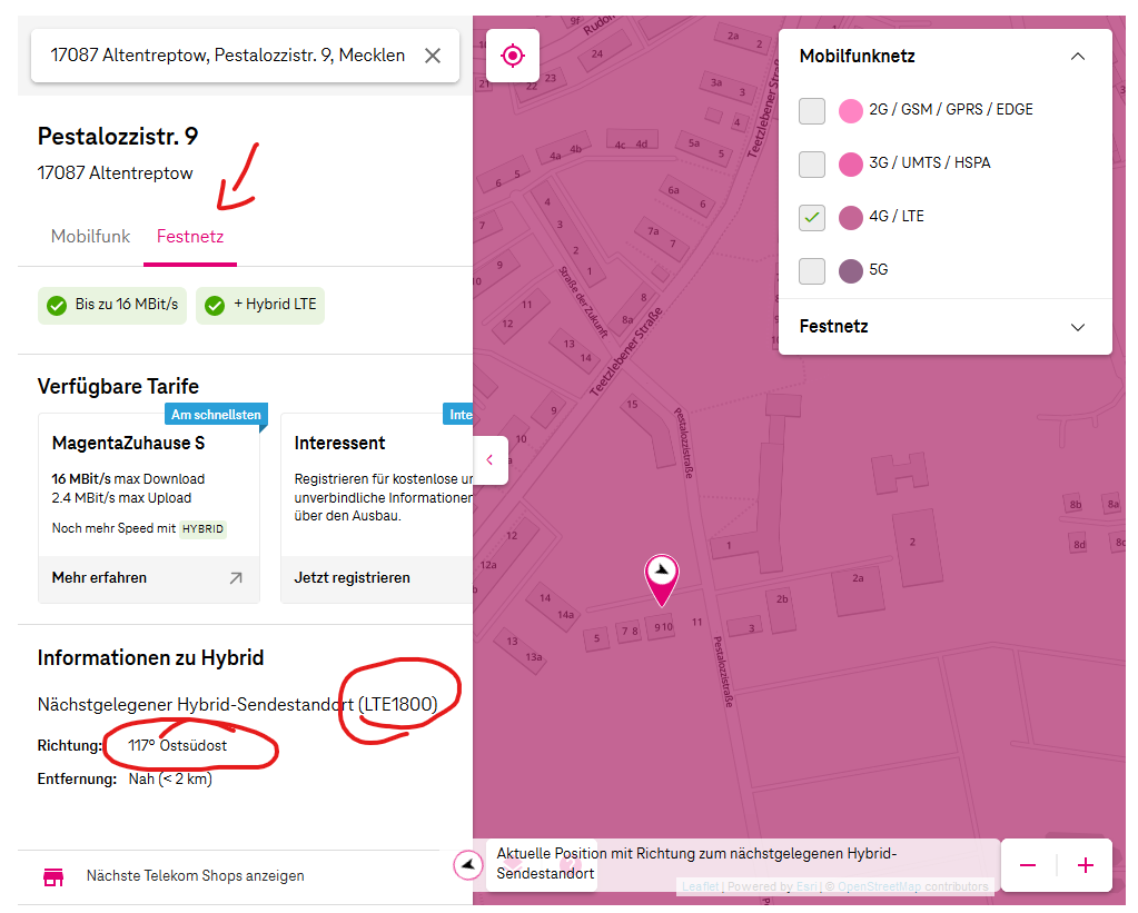

Solche Antennen gibt es für einzelne bestimmte Frequenzbänder (oben verlinkt z.B. 1800 MHz) oder für mehrere Bänder gleichzeitig. Wie ich während meiner Recherche erfahren habe, sind die Antennen für genau das vor Ort anliegende Frequenzband zu bevorzugen.
Mit dieser Karte kannst du checken, welches Frequenzband vor Ort anliegt und in welche Richtung die Antenne ausgerichtet sein muss:

Hier noch ein Screenshot ,also auf 1800 mhz.
