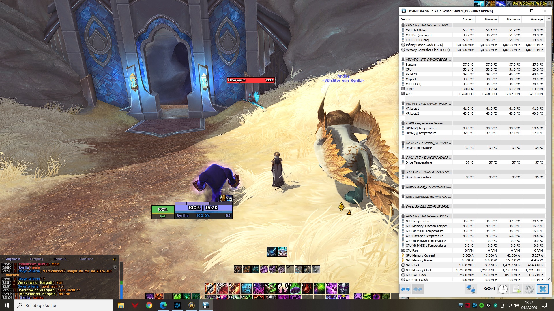

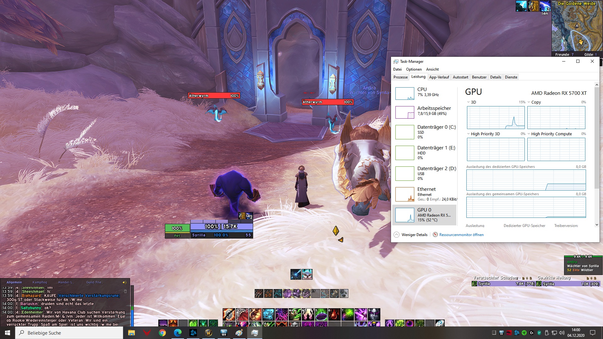

Kannst du während des Spiels ein Screenshot von HW Monitor mit den Daten zu CPU machen?
Temps, Auslastung etc.
Warum nicht DX12?
DX 12 ist ja standard, habe ich auch getestet. Hatte schon ein paar mal gelesen das DX11 oder legacy das Problem auch lösen kann. Reichen dir die Infos?
