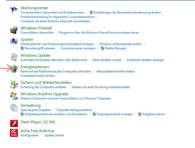

Hast du den Enregiesparmodus ausgeschaltet in der Systemsteuerung ?
Stell mal auf Höchstleistung .

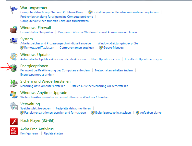

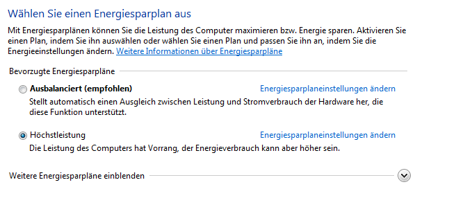

Schalt mal ( Bild 3 von dir ) Cool & Quiet auf Disabled ( Aus ) und stell in der Sytemsteuerung auf Hochleistung .

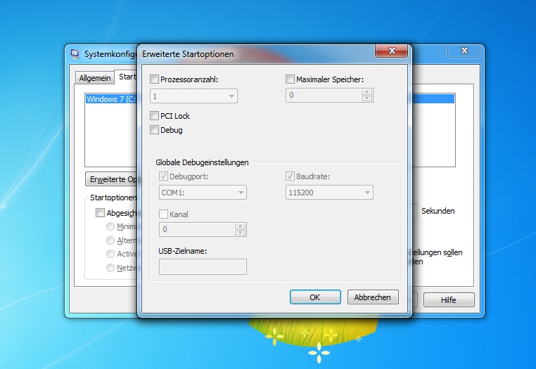

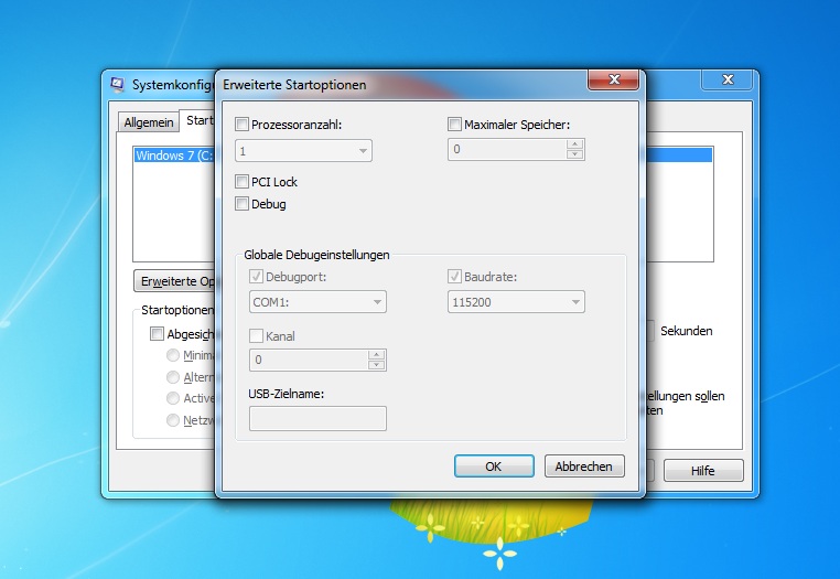

Öffne mal msconfig, einfach im Startmenü msconfig eingeben dann öffnen, dann auf Start und dann auf erweiterte Optionen und mache dann ein Screenshot davon und lade ihn hoch, so ähnlich müsste das aussehen

wo in der Systemsteuerung? Wenn der PC läuft?
Bitte hier (;
http://www.fotos-hochladen.net/uploads/paintbildpcxd8nhezjg0.png
Normalerweise sollten dann alle Kerne eingestellt sein, gerade weil Windows ja auch nach dem CPU wechseln neuinstalliert wurde.

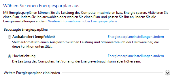

Also ich hab in den Energieoptionen auf Höchstleistung gestellt, und dann mal Pro Evo Soccer 2013 gezockt ONLINE da ich nun die Ports im Router endlich freigeben konnte (; Jedenfalls dort kommt es mir so vor als läuft das spiel Flüssig allerdings vorallem wenn der ball hoch in der luft ist und man ihn dann annimmt ist er sofort wieder weg schwer kontrollierbar als ob dass spiel zählflüssig ist in solchen Momenten kann aber auch dran liegen dass die Spiel Engine da echt kompliziert ev ist und ich deshalb keine Kontrolle bekomme und es mir so vorkommt als ob es kurze microruckler sind.
Jedenfalls läuft PES 2013 so gut wie flüssig allerdings hat es seltsamerweiße sogar mehr CPU auslastung als Fifa 14 wo fifa bei 1405 rumtümpelte geht pes schon auf 2000 hoch hätte ich nicht gedacht dachte immer Fifa ist dass Leistungsfordernde Spiel, aber PES fordert mehr und läuft flüssiger als Fifa, abgesehen vom Online MOdus wo es auch dran liegen kann dass ich eh nur ne 2000er inet leitung hab und davon meist noch viel weniger ankommt :D
Allerdings ruckelte PES vorallem wenn die Wiederholungen von Toren am Ende des spieles kamen wenn die Spiel Highlights abliefen, kann dies auch gewesen sein weil er nicht auf HÖCHSTLEISTUNG stand und sozusagen bei der Wiederholung ohne dass man was machte nur die Wiederholung anschaute auf *minimum * herunterdrosselte?
Den jetzt hab ich dass nie entdeckt seit ich auf Höchstleistung gestellt hab.
