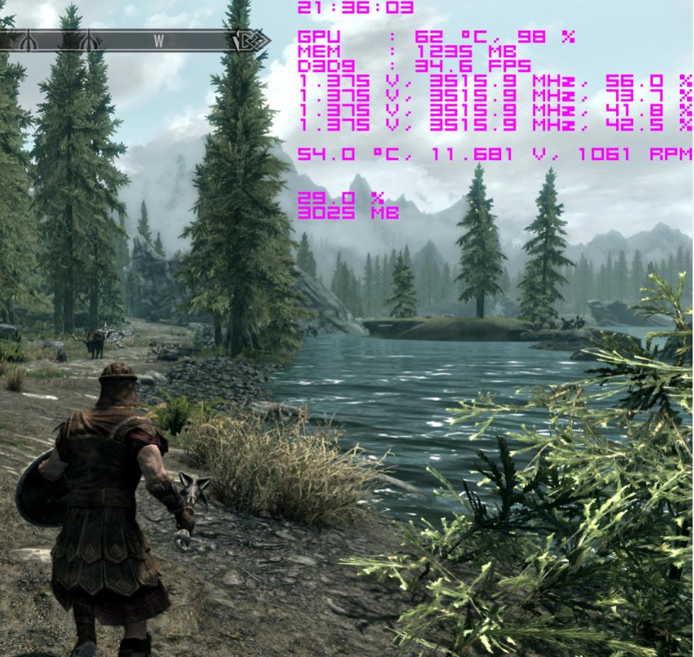

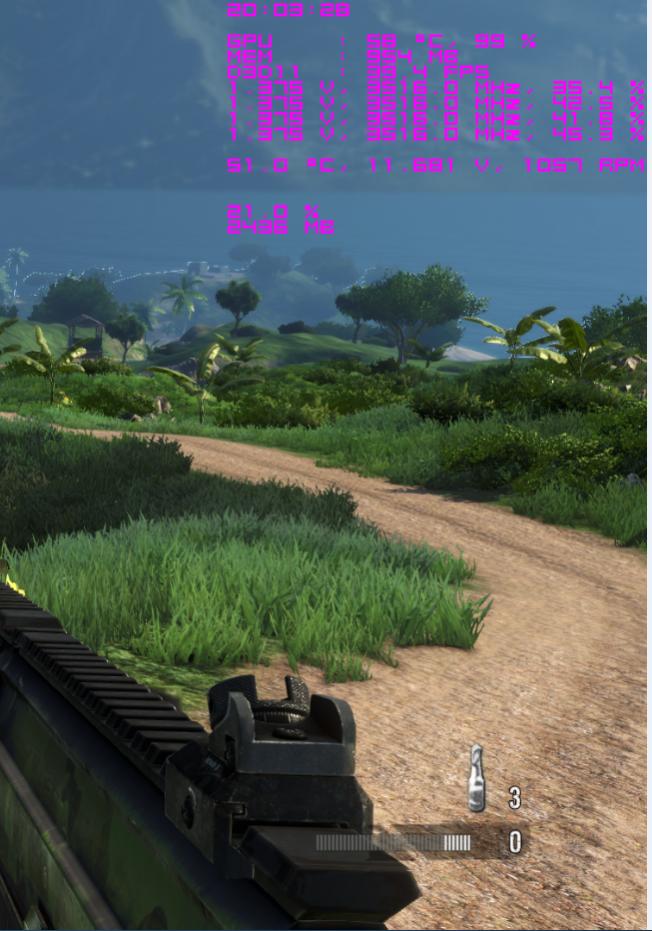

sieht etwa so aus :
Zum Bild selber du hast bei der Grafikkarte nur 20 % auslastung , das ist nicht dein Problem !!
Schon viel wahrscheinlicher ist deine CPU zu heiß und taktet sich deshalb runter ( 1400 Mhz )
Hast du den Enregiesparmodus ausgeschaltet in der Systemsteuerung ?
Stell mal auf Höchstleistung .
gruß tomtom
